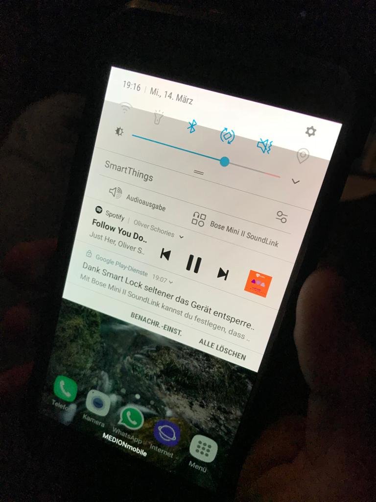

Guten tag,
Ich habe folgendes Problem (galaxy s7): manchmal verdunkelt sich mein Bildschirm von alleine allerdings bleibt oben ein schmaler horizontaler streifen mit der normalen helligkeit. Meine helligkeits einstellungen bleiben dabei unverändert, manchmal kann ich den effekt durch erneutes entsperren entfernen, er taucht dann aber nach ein paar sekunden wieder auf. Manchmal ist der fehler den ganzen tag, manchmal gar nicht. Anmerkung: bei genauem hinsehen scheint der abgedunkelte teil ganz leicht zu flimmern. Der effekt ist auch nicht durch einen screenshot sichtbar. Habe den bildschirm vor einem jahr in australien durch einen originalen internationalen bildschirm tauschen lassen weil er defekt war.
Kann mir jemand weiterhelfen?
Wenn das nicht auf einem Screenshot sichtbar ist, ist es wohl ein Hardwareschaden.
Reaktionen: maik005
Jap, leider en Displaydefekt wie's aussieht.
Lg
@Onslaught
Danke für die antwort.
Aber woran liegt es dann das es manchmal geht und manchmal nicht?
Wackelkontakt?
@420jackherer
die Helligkeit des Displays wird ja dadurch geregelt, dass ALLE Pixel in ganz schnellem Rhytmus (etwa 250hz - als 250 mal pro Sekunde) ein- und ausgeschaltet werden.
Da scheint dein Display wohl irgendetwas nicht richtig hin zu bekommen...
macht es denn einen Unterschied, welche Helligkeit du einstellst?
Ändert sich die Helligkeit im unteren Bereich entsprechend mit?
Der Tausch war vermutlich nicht bei einem von Samsung autorisierten Serivcepartner?
Du bist wahrscheinlich auch nicht mehr in Australien dort in der Nähe, dass du dort hin könntest um denen das Problem zu zeigen?
@maik005
Der abgedunkelte bereich wird auch heller wenn ich den bildschirm heller einstelle, allerdings ist er halt immernoch im gleichen verhältnis dunkler als der normale bereich wie zuvor.
Ne da hast du recht, in australien bin ich leider nicht mehr. Ob es jetzt ein von samsung authorisierter laden war weiß ich nicht. Würde sagen ein normaler seriöser handy reparatur service, nicht mehr und nicht weniger
