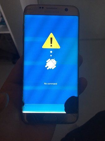

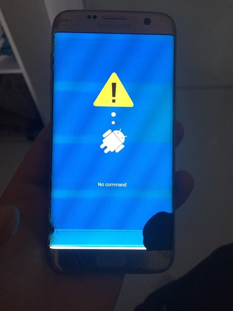

Kannst du ein Foto vom Zustand des Displays machen?
Bringt leider nix, alles versucht grad ist es wie tot so wie gestern abend vorhin als ich denn Akku abgesteckt habe ging es wieder jzt nach Flash versuch gleiche.
Hier so hab ich es bekommen (Bild vom vorbesitzer und so sah es auch hier aus und display bleibt auch so wenns an ist)

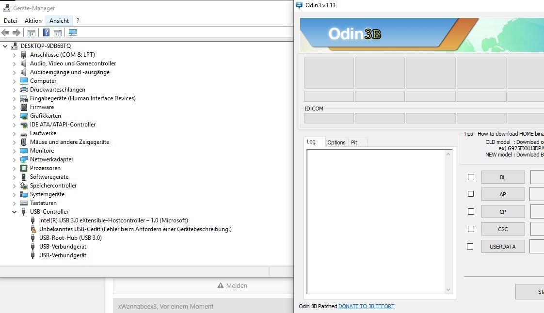

[doublepost=1541080641,1541079253][/doublepost]Wenn ich das Handy jzt am PC schließe, Steht unter Geräte Manager folgendes: Unbekanntes USB Gerät (Fehler beim Anordnen einer Gerätebeschreibung)

Entweder hängt es oder das Display ist ganz hinüber.
Lass es mal 24h einfach liegen und steck es dann mal zum laden.
Display denk ich nicht, ich komm nicht in denn Download modus etc, ich kann sowohl mit als auch ohne akku das USB Kabel anschließen dann wird mir unter geräte manager das angezeigt.
Würde es klappen mit dem Testpoint zu arbeiten?
[doublepost=1541081934,1541081738][/doublepost]Okay ohne Akku wird es nich erkannt aber wenn ich denn akku abziehe bleibt es erkannt
