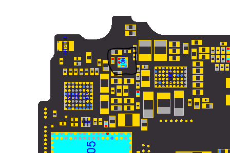

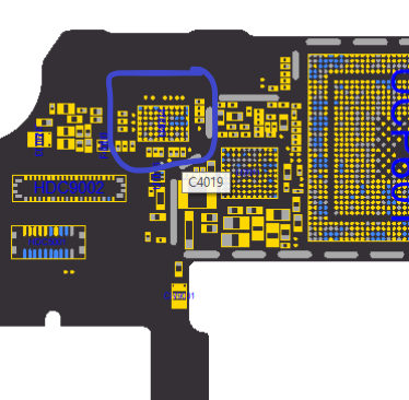

Dieser Chip wär der Sensor hub, fällt dieser aus oder wird beschädigt, betrifft dies mehrere Sensoren.
Dies wär zum Beispiel der Magnetsensor.
Theoretisch, wenn du einen kleinen Kondensator unabsichtlich abgerissen hast,
könnte dies schon zum Ausfall des Sensors führen.
