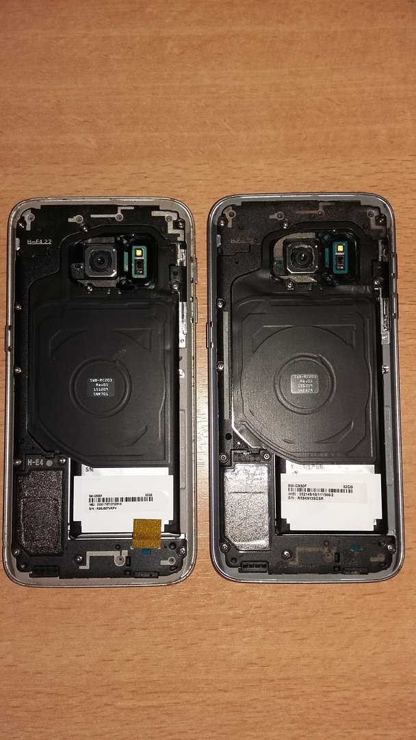

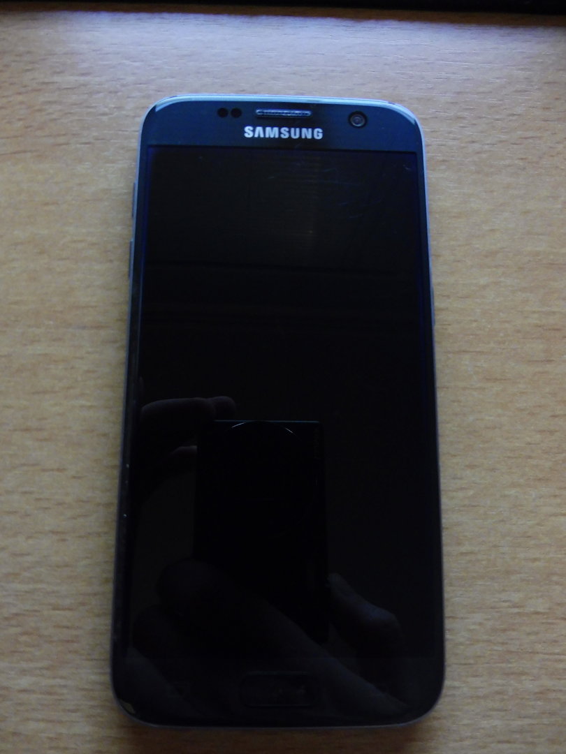

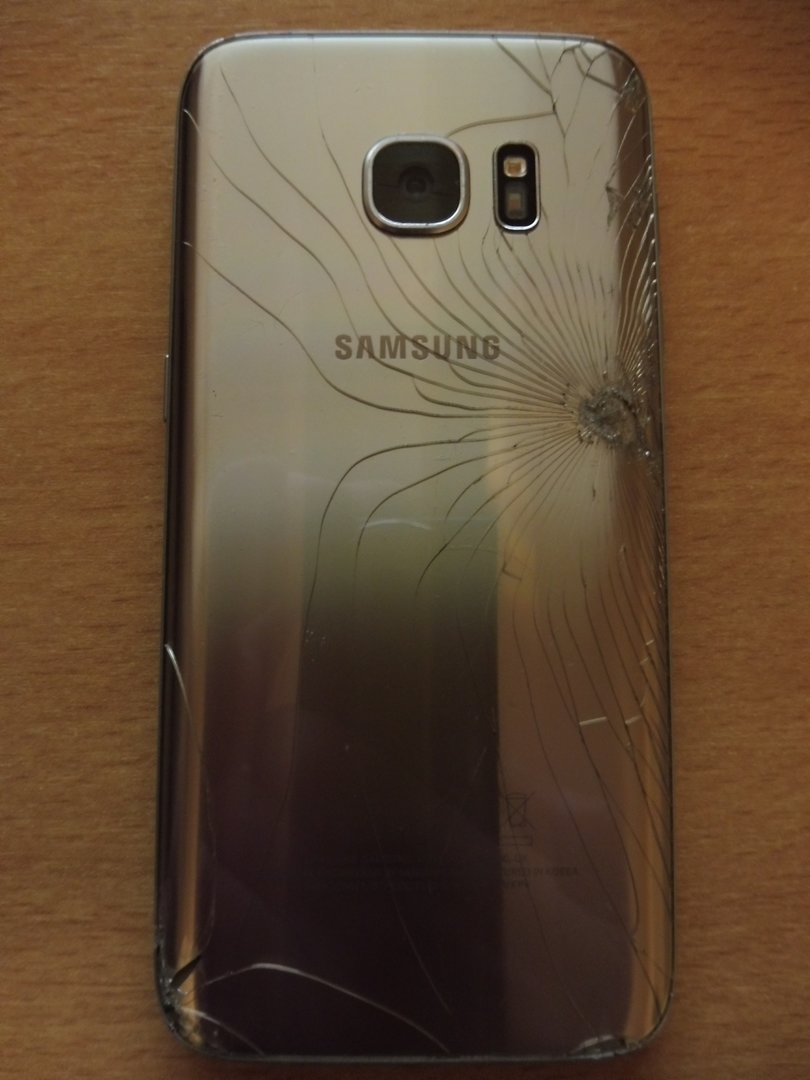

Hier mal 2 Bilder vom goldenen S7. Das Schwarze kommt morgen mit Hermes, kann daher noch keine Bilder machen. Die Bilder von Kleinanzeigen habe ich leider nicht gespeichert. Es hat aber keine Macken oder andere äußerliche Beschädigungen, lässt sich laut Verkäufer aber nicht mehr einschalten. In wie weit das Wasser vorgedrungen ist kann ich daher nicht sagen. 35€ inkl. hat es gekostet was ich in Anbetracht der Ersatzteilpreise (Mindestens Glasrückseite, Metallrahmen und Kameraglas) sehr fair fand.
Falls die Bilder zu groß sind werde ich die für das Forum noch etwas verkleinern. Kleiner Hinweis genügt :)
Ach so, der Fingerabdrucksensor funktioniert trotz der Optik perfekt.

Okey also zum ersten würde ich nicht versuchen das Glas des goldenen zu tauschen, so schlimm ist es nicht beschädigt, jedenfalls vorn nicht ;)
Mit etwas Glück funktioniert das Display des schwarzen noch, wobei das S7 ja Wasserdicht ist... daher würde ich beim schwarzen nicht auf Wasserschaden tippen...
Reaktionen: HerrDoctorPhone
verkleinern musst sie nicht zwingend.
Aber in den Post einfügen auch nicht.
Einfach unten auf "Datei anhängen" reicht.
nun...
SIM Slot offen.
Schon mal woanders billig repariert...
Salzwasser
Seifenwasser....
Mit einem Hochdruckreiniger sauber gemacht...
beim Tauchen in mehr als 1,5m Tiefe gehabt...
gibt vieles warum es trotzdem einen Wasserschaden haben kann 🙂

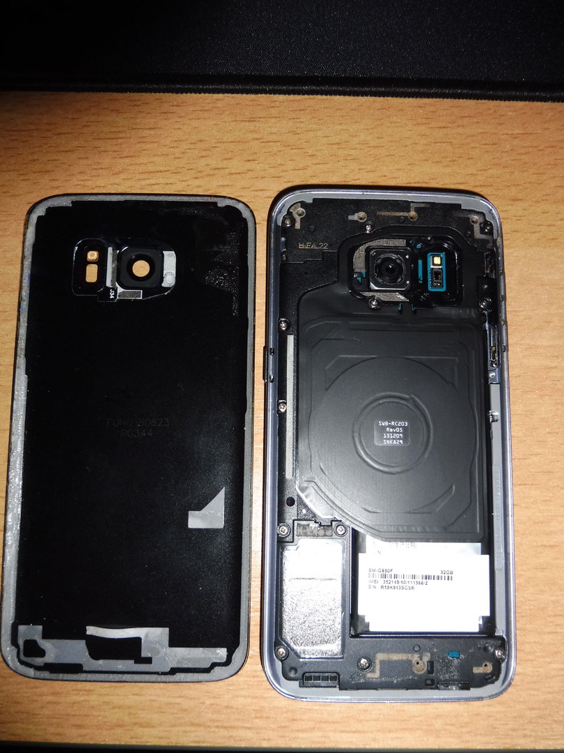

Update

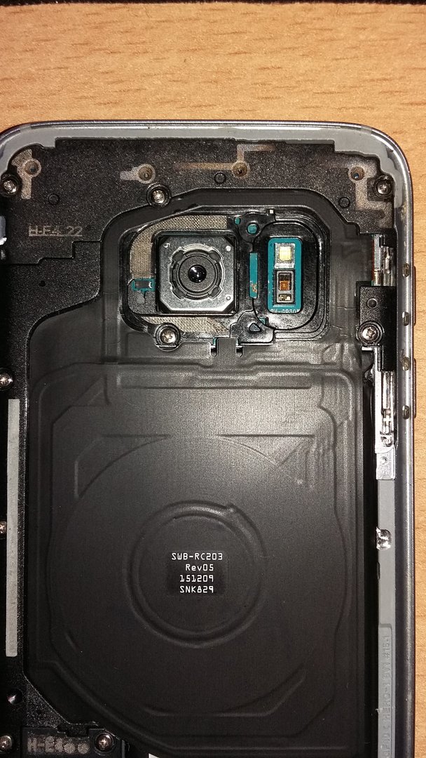

Wie schon von maik befürchtet habe ich nun Gewissheit. Die Rückseite hat sich an einer Ecke minimal gelöst und schwierig war es nicht die gesammte Rückseite langsam zu entfernen. Darunter waren die Schrauben bereits leicht korrodiert und somit erspare mir das mit dem zerlegen und werde nur die Rückseite wechseln. Ist zwar schade um den Rahmen der noch top ist, aber ich denke mal es ist die Mühe nicht wert, da das Display (Nicht nur das Glas) des goldenen S7 den Umbau in das schwarze S7 nicht überleben würde. Wenigsten weiß ich jetzt welches Werkzeug ich benötige und gehe damit kein großes Risiko mehr ein.

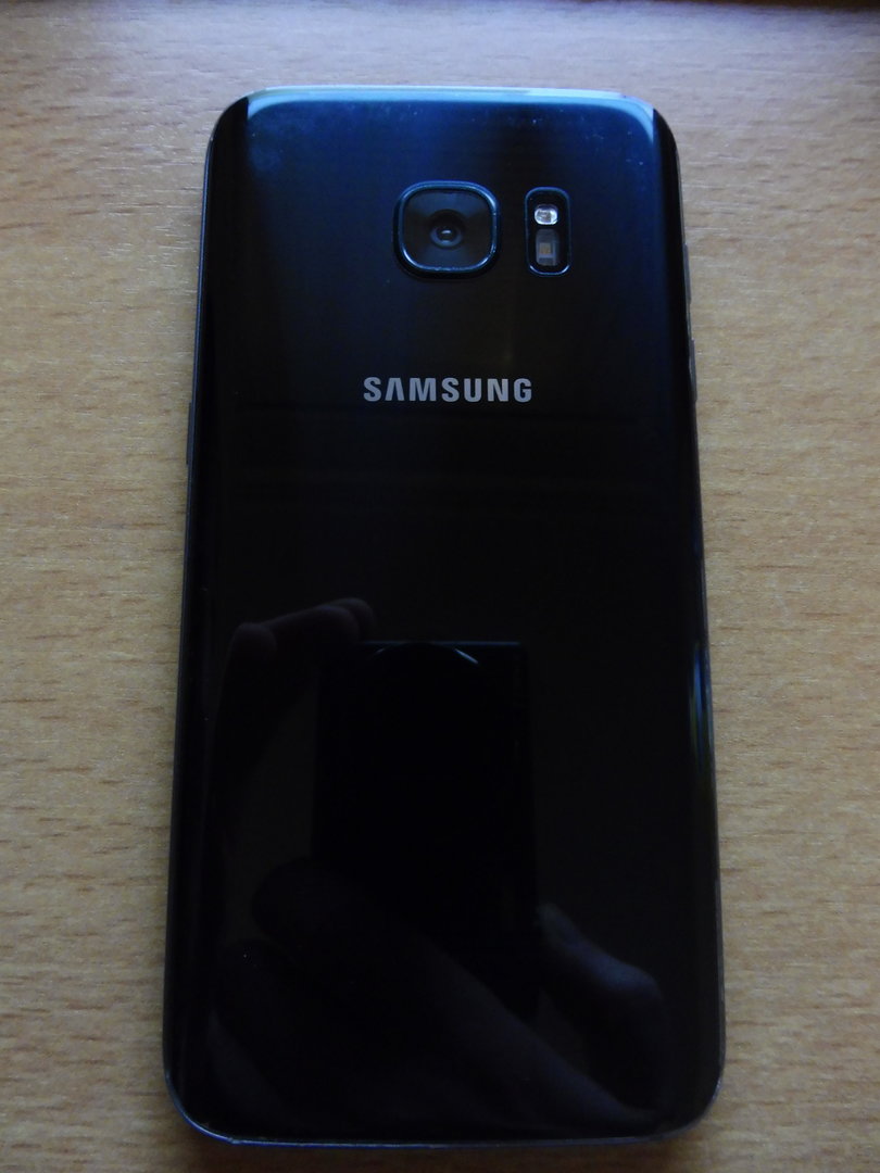

Ein Bild vom schwarzen S7 kommt gleich.
Was darauf hindeuten kann das sich der Akku schon etwas aufgebläht und das Backcover hochgedrückt hat. Grade bei Salzwasser kann der Akku sich unvorhersehbar verhalten. Wenn du nicht vorhast das ganze schwarze Gerät in absehbarer Zeit zu entsorgen würde ich an deiner Stelle lieber den Akku ausbauen. Bevor das Gerät irgendwann in einer Schublade meint ein Freudenfeuer entfachen zu müssen.
Reaktionen: maik005

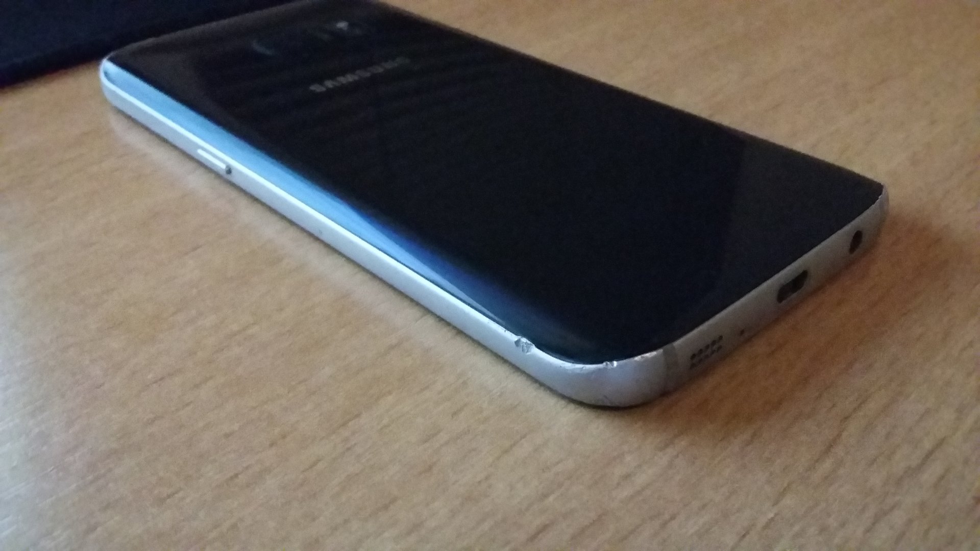

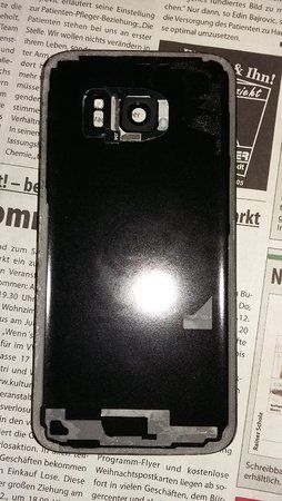

Habe mir das mal genau angeschaut. Der Akku selber ist noch komplett plan. Die Schrauben machen aber den Anschein, als ob schon mal jemand mit unpassendem Werkzeug versucht hat diese zu lösen. Wahrscheinlich wurde die Rückseite bereits abgenommen und hat dann nur nicht mehr richtig an allen Seiten gehalten. Ob jetzt das komplette Innere schon mal rausgenommen wurde kann ich leider nicht sagen, da ich nicht weiß welche Spuren beim auseinanderbauen zurückbleiben und ob man das überhaupt erkennt. Vielleicht seht Ihr da ja mehr?

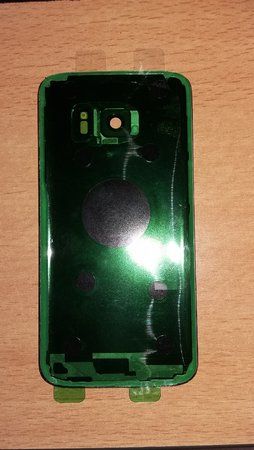

Edit: Die Gehäuserückseiten sind aber alle trotz der 2 verschiedenen Kameramodue identisch? Würde dann gleich so einen Klebestreifen bestellen. Sind ja recht günstig.

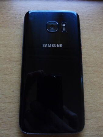

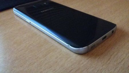

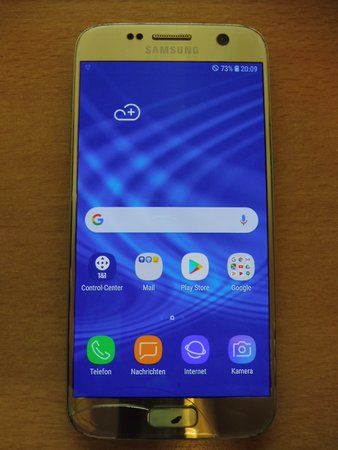

Kleines Update und somit ein gutes Ende der Geschichte. Nach der Zeit mit dem A3 kommt mir das S7 wieder riesig vor 😬
Danke an alle beteiligten 👍
