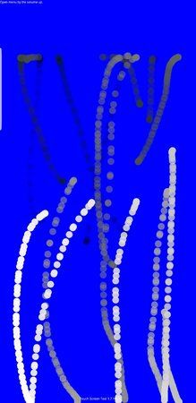

Wie Ihr schon vom Titel das meiste heraus lesen könnt, habe ich ein sehr merkwürdiges verhalten von meinem Galaxy S8 Plus. Seit heute funktionert beim oberen Rand das Touchscreen nicht mehr. So etwas habe ich noch nie gehört oder gesehen, ich hab mein Handy auch schon neugestartet sowie die TFS Launch Theme gelöscht, das App wird verwendet um das Designe bzw Theme vom Handy zu ändern. Das einzige was ich mir denken kann ist das ich beim Glas einen kleinen Ries habe bis nach oben aber dann würde doch der untere Teil auch nicht funktionieren ausserdem habe ich noch nie gesehen das wegen einem kleinen riss im Glas das Touchscreen nicht mehr funktioniert.
Ich werde morgen das Handy komplett auf Werkseinstellung setzen und dann nochmals testen.
Habt Ihr so ein Fall schon mal selber erlebt oder wo anders ?
PS. Ich hab noch ein App heruntergeladen und auf Touch getestet, leider sieht man auch dort das der Touch nur bis zu einem gewissen Punkt funktioniert und der oberste Teil nicht. (Siehe Bild)

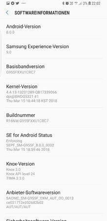

@Syoss
ich meine mal gelesen zu haben, dass es bei einem User damit zusammenhing, das er eine SIM Karte drin hatte.
Wenn er den SIM Kartenhalter komplett aus dem Gerät genommen hatte ging der Touchscreen vollständig wieder.
Mache mal bitte einen kompletten Screenshot von Einstellungen-Telefoninfo-Softwareinformationen und lade ihn hier hoch.

Weil überall funktioniert der Touch nur halt nicht am oberen Rand (Siehe Bild).
Telefon ist mir auch nicht heruntergefallen.
Leider musste ich mit dem Laptop ein Foto machen daher die schlechte Qualität.
Ich habe noch eine rote Linie gezeichnet ab dort bis zum oberen Rand funktioniert der Touch nichtmehr.
Danke!

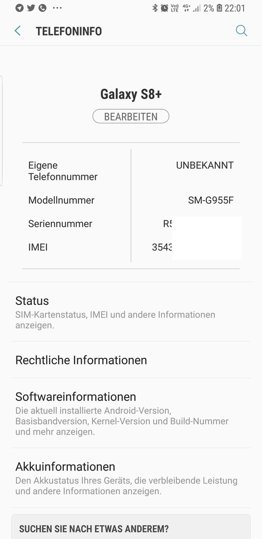

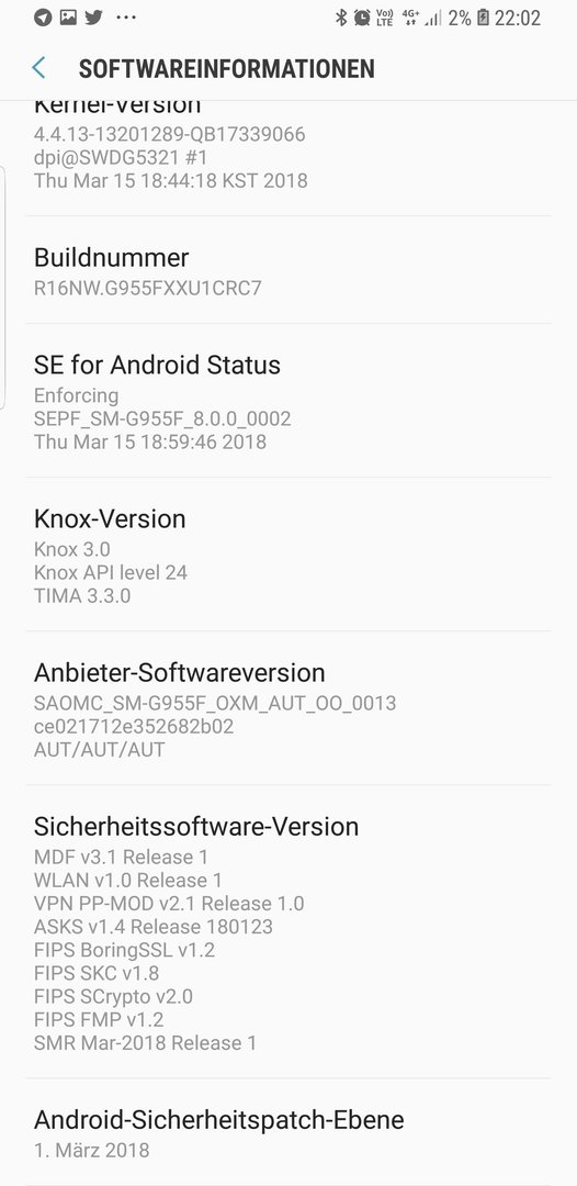

Das mit Sim hat leider nicht geklappt. Hier noch die Bilder.
Danke!
Screenshot_20180423-220154_Settings.jpg Screenshot_20180423-220212_Settings.jpg Screenshot_20180423-220217_Settings.jpg

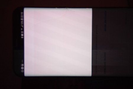

[doublepost=1524514589][/doublepost]Hab noch was herausgefunden beim Bildschirm sieht man einen Farbunterschied genau dort wo das Touch nicht mehr funktioniert.
(Siehe Bild)
@Syoss
ok. die CRC7 ist die aktuellste ATO Firmware. :thumbup:
Aber...

@Syoss
das mit dem Farbunterschied könnte zufall sein.
Von der Position und Größe könnte es sein, dass sich dort die Andressleiste eines Browseres etwas verewigt hat? Also das Display an der Stelle etwas eingebrannt ist.

maik005 schrieb:
@Syoss
[doublepost=1524514777,1524514683][/doublepost]@Syoss
Kannst jetzt noch einen Werksreset machen.
Sollte das nichts bringen, dann bitte kurz bescheid sagen, dann bleibt nur die Reparatur.
Ist der Rahmen denn unbeschädigt?
Genau, es ist was eingebrannt also es ist ein Telefonzeichen, Kamera und die 3 Punkte wohl für die Einstellung Erweiterung zu sehen.
Ich mache morgen das Backup, dann mach ich ein Reset, werde es dann hier sofort berichten.
Rahmen ist nicht beschädigt.

@Syoss
sehe ich das richtig, dass die Risse direkt vom Powerbutton weg gehen?
Da gab es mal einen anderen Fall, war glaube ich auch ein S8. erst ging der Powerbutton recht schwer und plötzlich beim drücken knackte es und das Glas war sehr ähnlich gerissen.
Ich meine mich zu erinnern, dass es damals sogar von Samsung repariert wurde (kostenlos) da der Fehler wohl durch Spannung des Glases und normales drücken des Powerbuttons verursacht wurde.

So, jetzt wo du es schreibst, lässt sich vieles erklären. Der riss kommt genau vom Button aus und mir wäre wirklich sofort aufgefallen wenn das Handy auf den Boden gefallen wäre oder sonstige Gegenstände auf das Handy gefallen wäre. Weil das erste was ich mache ist, das Handy auf Schäden überprüfen bei so einem Unfall.
Das mit dem "Powerbutton recht schwer und plötzlich beim drücken knackte es." hatte ich jedoch nicht.
