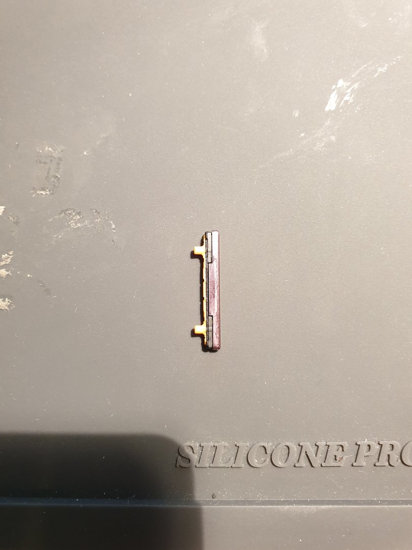

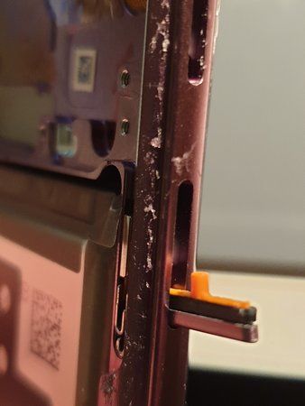

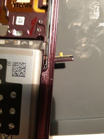

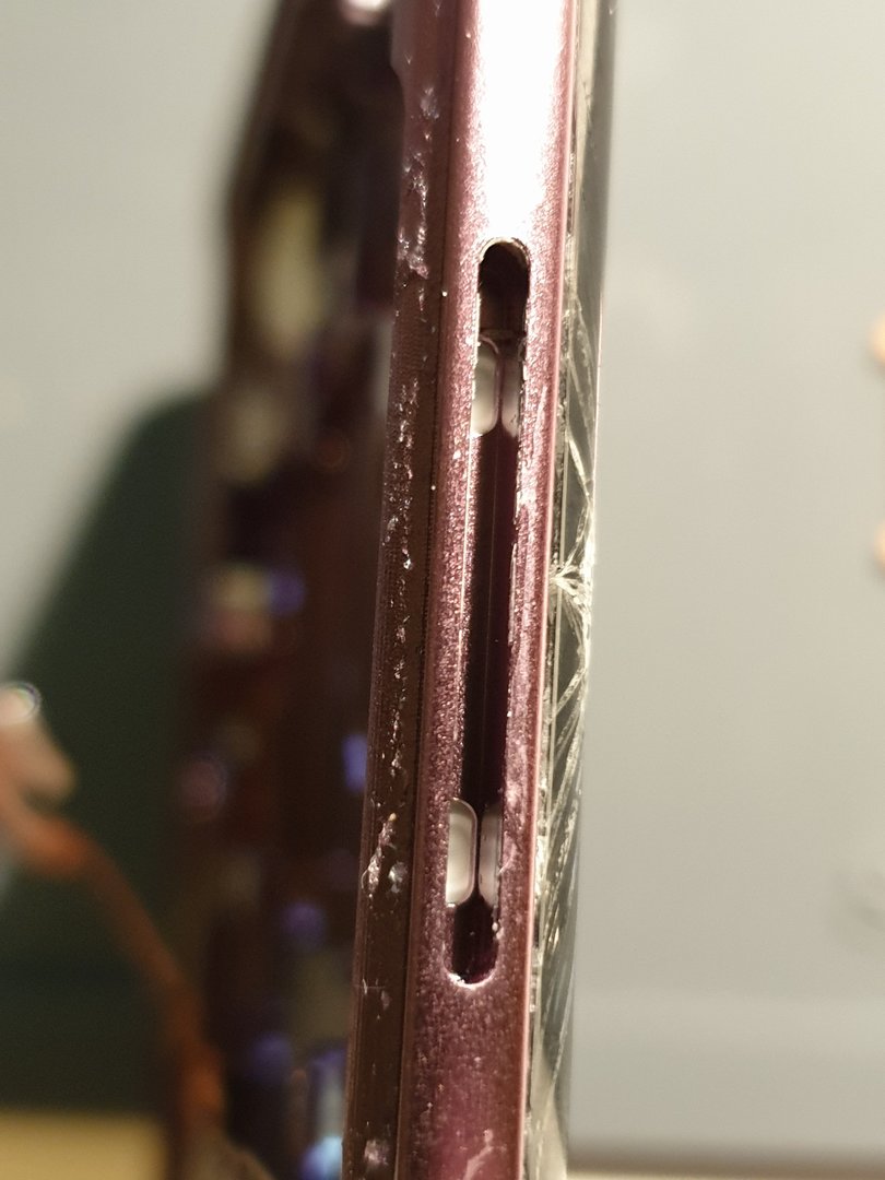

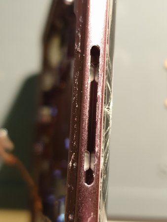

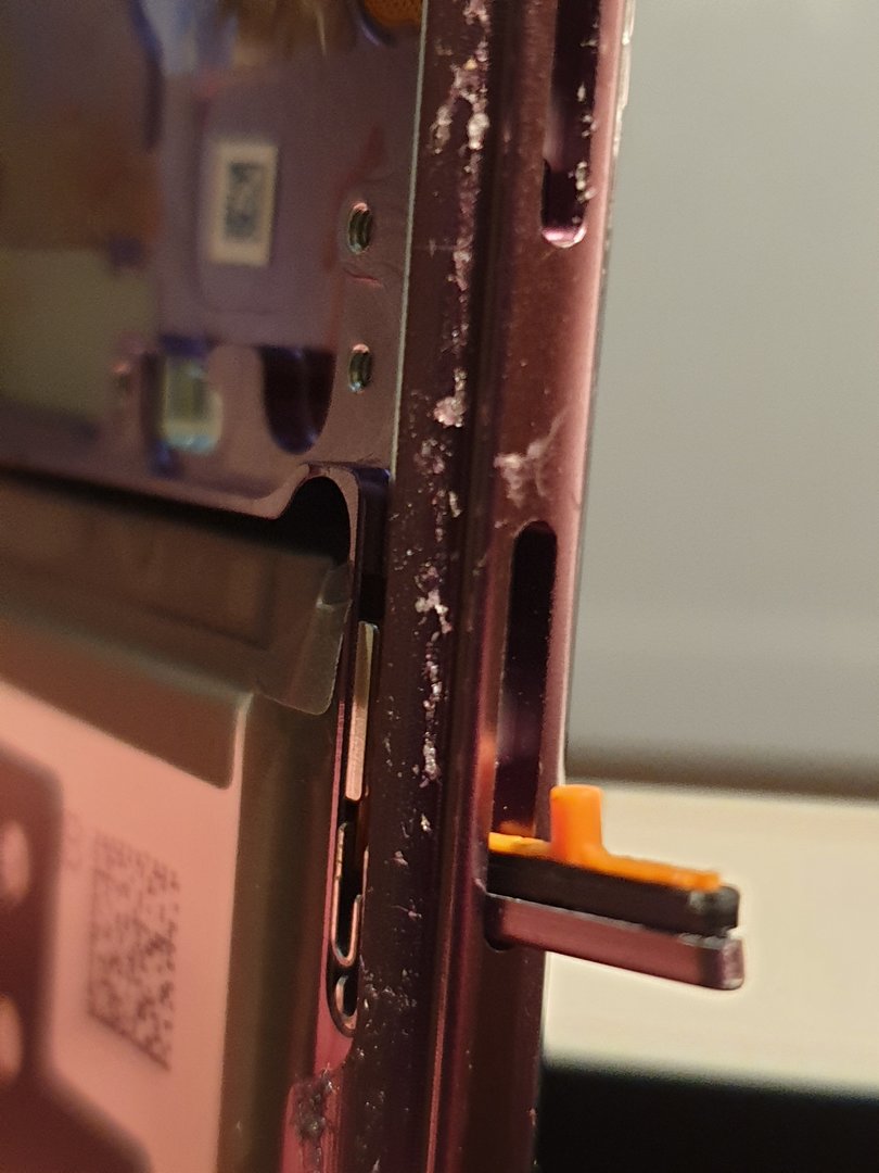

Aaaaalsooooo,
Ich habe mich heute nach Feierabend an das S9+ gesetzt und das Display getauscht. Hab das Gerät jetzt fertig und kann es der Freundin wieder in die Hand drücken.
Die Tasten sind tatsächlich wie beim Note 9 aufgebaut und können auf die gleiche Art und Weise, wie im Video, ausgebaut werden. Wenn man mit dem Messer vorsichtig ist, enstehen auch keine sichtbaren Schäden am Rahmen oder am Knopf.
Also habe ich mir eigentlich für umsonst so einen Kopf gemacht, weil es wirklich nicht schwer ist, die Knöpfe zu tauschen. Falls noch einmal jemand vor dem gleichen Problem stehen sollte -> Ich habe ein paar Bilder zur Anschaulichkeit in den Anhang gepackt.
