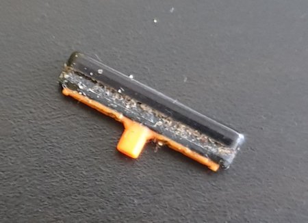

Mein Power Button ist irgendwie rausgefallen, aber ich hab ihn zufällig wiedergefunden.
Nur ist jetzt die Frage, wie befestige ich den wieder an seinem Platz?
Wenn ich den einfach einsetze, fällt er wieder raus.
Wie ist der denn normalerweise befestigt?
Wie bekomme ich den wieder vernünftig fest?

Ich hatte doch eigentlich ien Foto angehängt...

Und nee das fällt immer raus, das muss irgendwie befestigt gewesen sein. Ist da vielleicht etwas abgebrochen oder soll der so aussehen und einfach im Loch halten? Das kann ich mir nicht vorstellen, dann wäre ja schon bei hunderten Leuten mit der Zeit mal ne Taste taisgefallen.

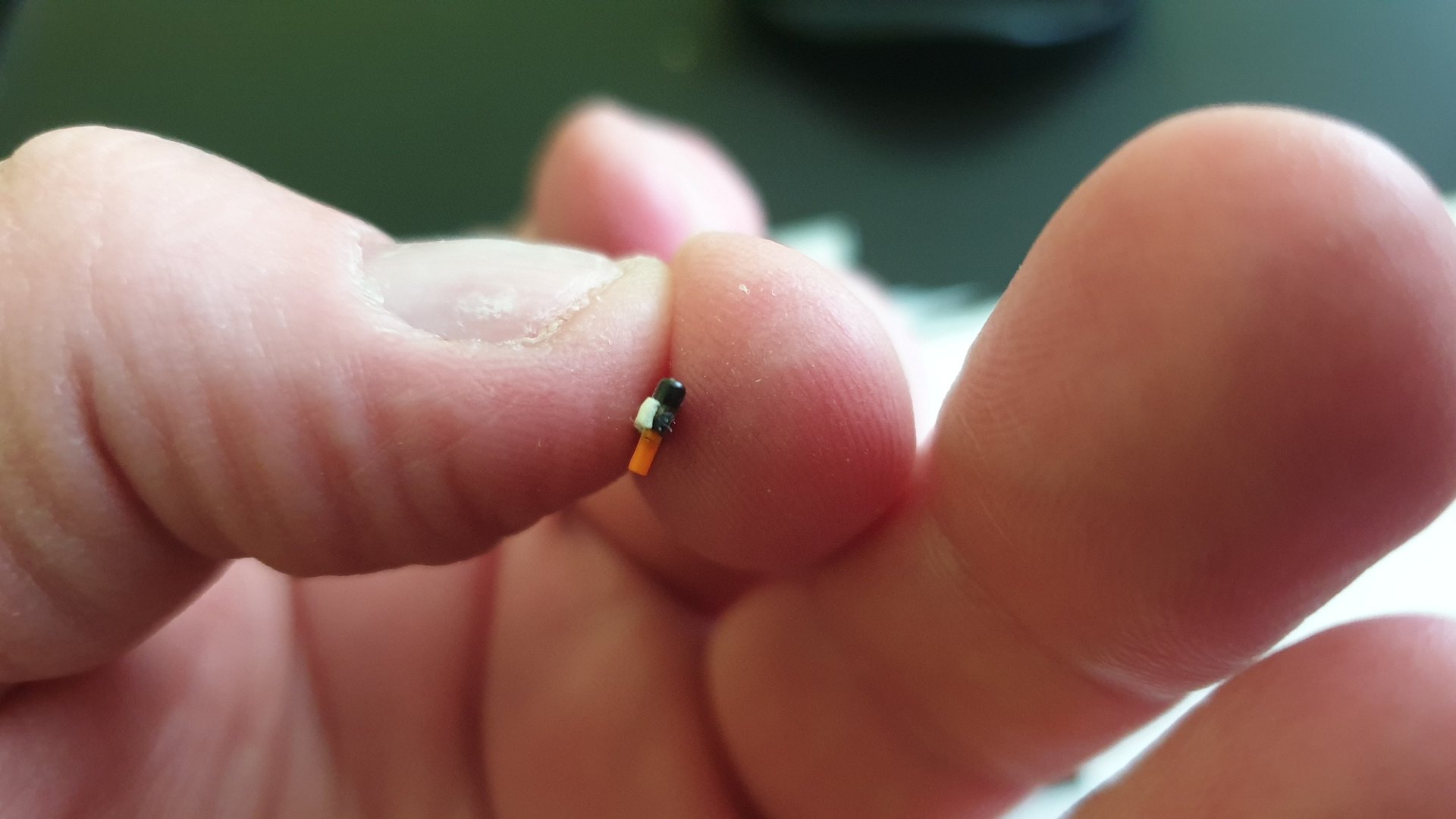

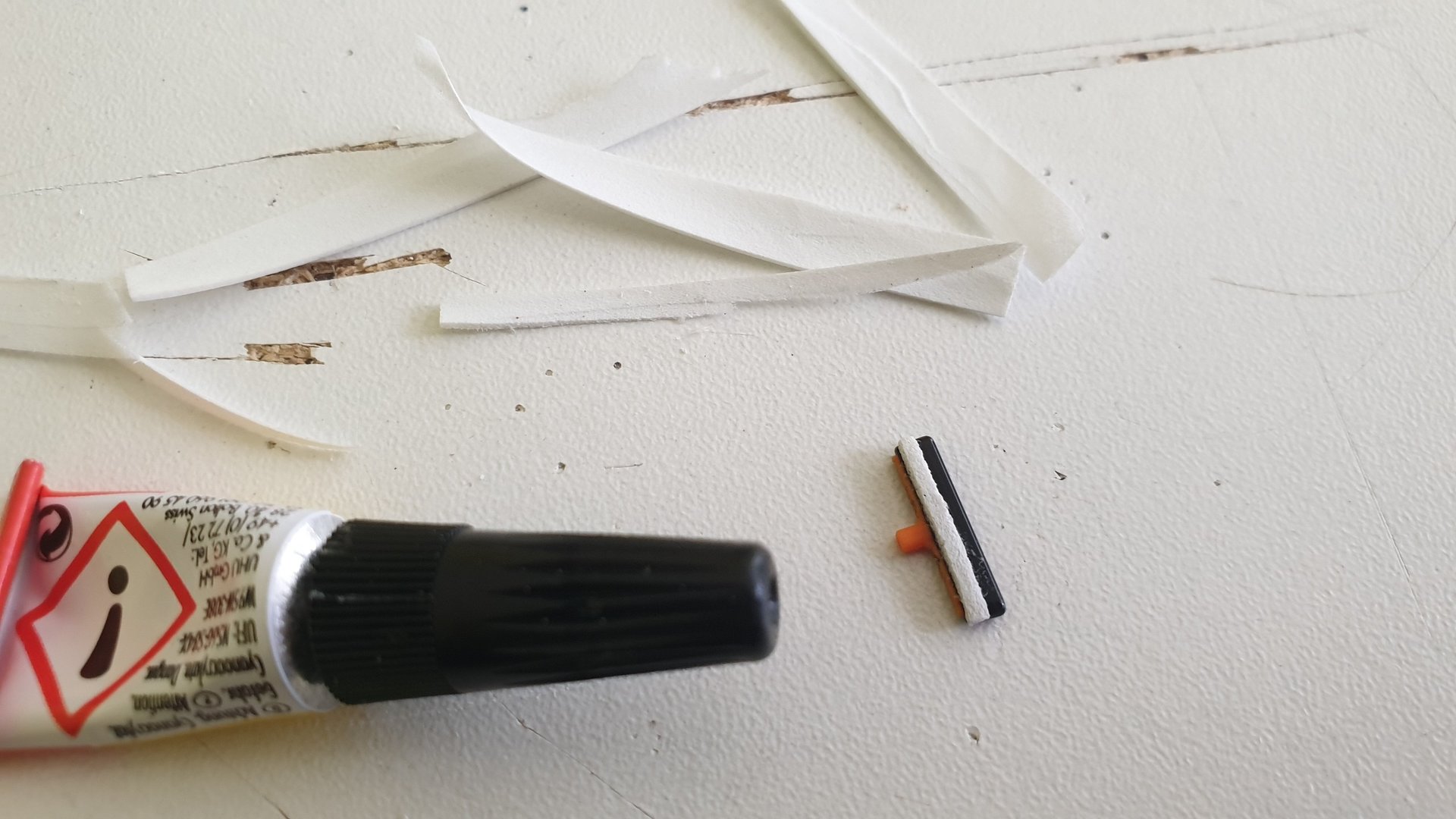

Ok ich habs repariert.
Nach langem Überlegen bin ich drauf gekommen wie das hält.
Zwischen den beiden Plastikebenen im Schalter ist ne Art Schaumstoff, der wohl den Taster im Gehäuse hält und der war wohl abgenutzt.
Mit Messschieber hab ich gemessen, dass 1/10mm fehlte.
Ich hab also jetzt etwas Hart-Schaumstoff den ich eh da hatte hauchdünn geschnitten und drangeklebt mit Sekundenkleber.
Allerdings konnte ich nur 1/20mm dick schneiden als dünnstes und hab dann langsam mit dem Messer abgeschabt, bis die Dicke passte, so dass der Taster auch nach dem Drücken wieder raus kommt.
