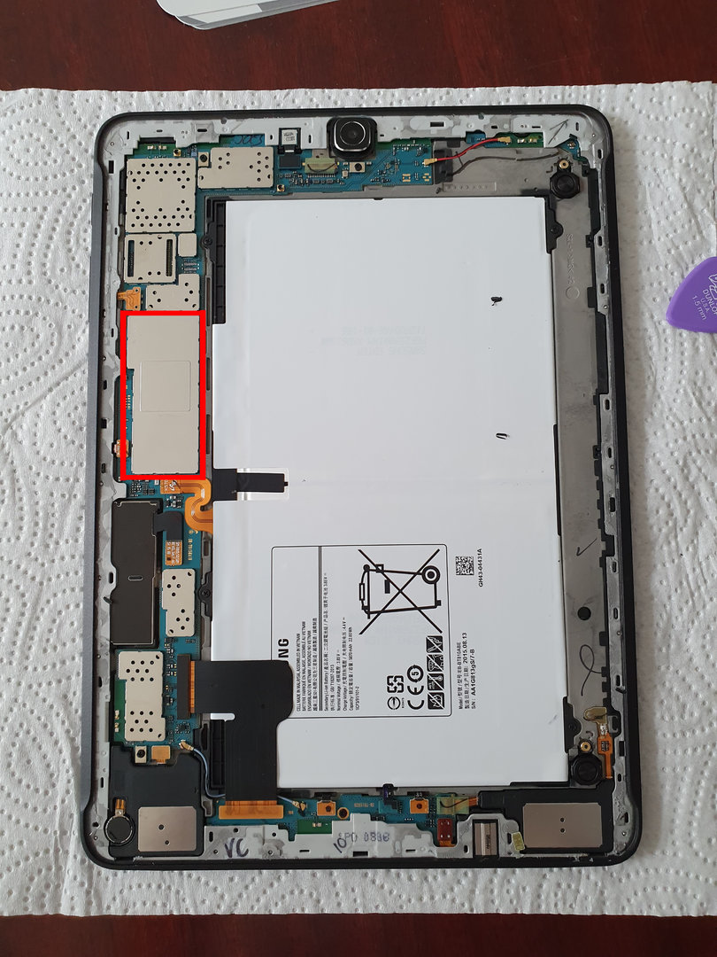

Hallo Leute. Ich bin neu hier und ich habe ein Problem mit meinem Tab S2.
Seit ca. einem Monat lässt es sich wenn es an ist kaum noch laden. Anderer Stecker/anderes Kabel brachte keine Abhilfe. Selbst im ausgeschaltetem Zustand ließ es sich kaum bis garnicht über Stecker laden.
Das komische: mit meiner Powerbank ließ es sich normal laden, wurde dabei aber extrem warm.
Nunja, gestern war es an, Akku bei ca. 80%. Ich legte es zur Seite und eine Stunde später ging nichts mehr.
Kein Bild, kein Ton, kein Leuchten der Tasten. Mehrmaliges, langes Drücken der Powertaste und auch Hard Reset gingen nicht. Das einzige was mir auffiel, es war noch warm an einer bestimmten Stelle. Nun gut mal abwarten dachte ich mir.
Als ich heute den Akkudeckel abnahm ist mir aufgefallen, dass es noch immer warm ist. Und zwar an genau der Stelle die ich mal auf dem Bild markiert habe. Beim Zocken am Tab ist die Stelle teilweise sehr sehr heiß geworden. Als ich den AKku jetzt heraus genommen habe hat es 10 Sekunden gedauert und die Stelle ist jetzt genau so kalt wie die anderen Komponenten im Tablet.
Ich bin zwar Informatiker, weiß aber nicht genau, ob an der Stelle evtl. der Prozessor sitzt ?
Also lange Rede kurzer Sinn: Meint ihr es liegt am Akku? Der wäre ja schnell getauscht.
Oder ist die Wahrscheinlichkeit, dass etwas anderes abgeraucht ist eher höher ?
Vielen Dank schonmal für eure Hilfe.
Stefan

Wie soll ein Werksreset funktionieren, wenn das Gerät nur noch etwa auf höhe des Prozessors bei angeschlossenem Akku warm wird aber sonst keinerlei Lebenszeichen zeigt`?

Ja mit Reset ist da im Moment eher schwierig.
Also ist das tatsächlich der Prozessor bzw. in der Nähe. Kann es denn dann trotzdem am Akku liegen ?
Ich meine die Vorgeschichte, dass es erst langsamer und dann nur noch über die Powerbank lädt spricht ja schon dafür.
Ich habe den Akku übrigens vorhin nochmal angeschlossen und versucht mit der Powerbank zu laden. Akku hat 14% Ladeanzeige gehabt, starten konnte ich das Tab aber nicht.
Könnte auch der Laderegler darunter sitzen....
Wenn er nicht mehr läd oder angeht, Lade IC
Da kennt sich am besten @html6405 aus.

Kurzes Update: Ich habe den Akku jetzt draußen gelassen und versucht nur mit der Powerbank zu starten. Das Tablet bootet, kann auch meine PIN eingeben dann kommt aber die Meldung: Akku kann nicht geladen werden: Akkutemperatur zu niedrig. Dann ist das Tablet auch sofort wieder ausgegangen.
Also Akku wäre dann doch das Wahrscheinlichste, oder ?
Reaktionen: HerrDoctorPhone
Ja, klingt danach.
Klingt aber auch nach dem Laderegler IC wenn es heiß wird.
Ich würde mal trotzdem, nur um es auszuschließen, ein Reset machen. Wenn es nicht Software ist, liegt es entweder am Akku oder am Laderegler.
Ich kann leider nicht Hellsehern, deswegen am besten erst mal alles ausschließen.

Ich werde mal sehen wo ich einen Ersatzakku günstig bekommen kann. Das wäre es mir noch wert für das Tablet. Andere große Reparaturen würde ich wegen dem Aufwand wohl nicht machen und mich evtl. nach einem neuen Tab umsehen.

Also ich habe mir jetzt einen Akku besorgt. Daran scheint es leider nicht zu liegen. Es startet zwar jetzt nach mehrmaligen Versuchen aber es wird immer noch sehr warm und ich gehe davon aus, dass es nicht lange an bleiben wird.
Zudem war der Akku erst bei 32%, während es am Ladekabel war ging es auf 27% runter und jetzt mit der Powerbank ist es wieder bei 46%.
Also im Prinzip Stand mehr oder weniger wie bevor es am Mittwoch einfach aus ging.

Also das Verhalten könnte durchaus ein Kurzgeschlossenes Teil im Ladekreis sein,
diesen Kurzschluss würde ich gleich finden, wenn es eventuell nicht wirklich sogar am Ladeic selbst liegt.
Drüberschauen würde ich hier kostenlos, da ich mal annehme, das Problem schnell gefunden zu haben.
