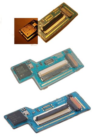

Es gibt auch verschiedene Touch sensoren 636,720,836

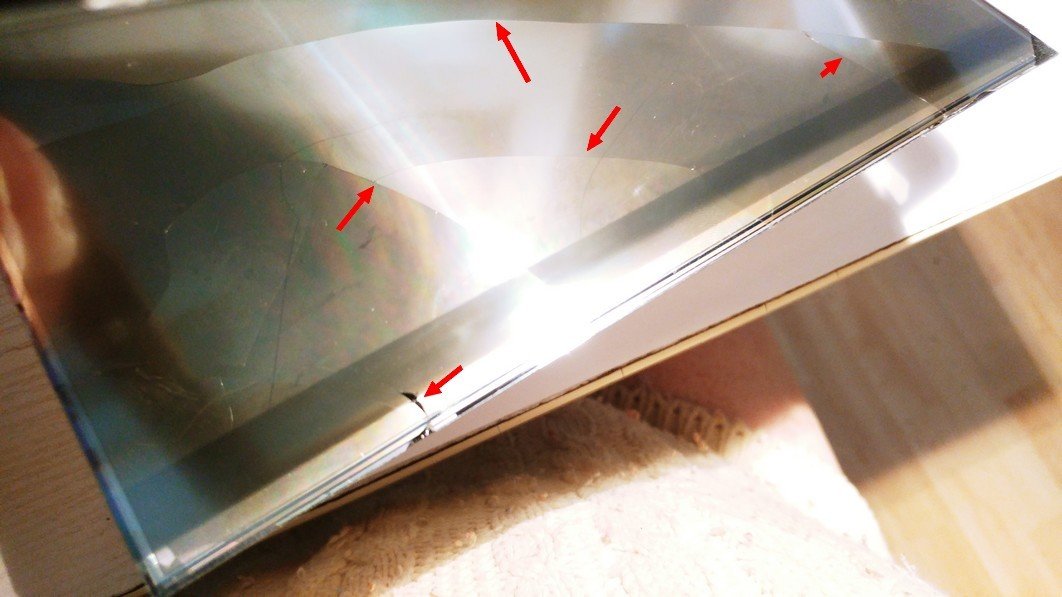

Beim Akkuwechsel ist äusserste Vorsicht geboten, wenn die Displayvorderseite an den Rändern hochgehieft wird um sie vom Kleber zu lösen. In sehr vielen Fällen ist es unvermeidbar, dass das Display dabei zerstört wird, wie auf diesem Bild
Beim Lösen vom Kleber, werden die Seiten immer etwas gebogen. Das reicht schon aus um das Display zu zerstören.

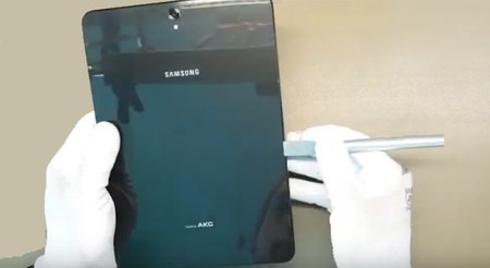

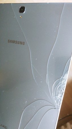

Bei dem Versuch mit einer Rasierklinge unten erhitzten Rand zu kommen um die Rückseite abzunehmen zersplittert die Rückseite.
Auf dem Bild sieht das so einfach aus. Einfach nur mit einer flachen Gegenstand unter den Rand gehen, schon fertig
Bearbeitet von: hagex - Grund: Bilder verkleinert. Gruß von hagex
Reaktionen: HerrDoctorPhone
AUTSCH...
Man sieht immer in den tollen Videos, dass sie mit Rasierklingen oder Cutter unter das Glas gehen.
DAS IST FALSCH.
Besser mit einem feinen dünnen harten Kunststoffblättchen darunter gehen.
Ich hätte es schneller und besser repariert als so ein doofes Video es vormacht. Sorry.
