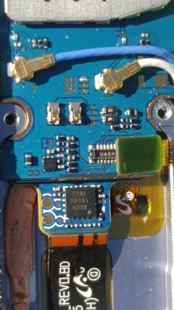

Was ich mich noch frage? Du meintest du hättest die HB-Kontakte auf dem MB mit abgerissen?! Wie willst du dann den neuen HB anschliessen?
Wie beschrieben, habe ich das Kabel oberhalb des Teiles, das man klippen wohl abgerissen.
Auf dem Bild ist der aktuelle Zustand.
Imgur
auf dem Foto ist ein Feuchtigkeits-/Korrosionsschaden zu erkennen. Ggf. liegt es auch gar nicht an einem Ausfall eines Bauteils direkt, sondern an (weg)korrodierten Verbindungen innerhalb der Platine oder es fließen irgendwo Kurzschlussströme, die das Fehlverhalten des Gerätes verursachen.
Viele Grüße
Andreas
Feuchtigkeits-/Korrosionsschaden ? Echt ? Woran ist das zu erkennen ?
Links neben dem Konnektor an den zwei orange/braunen Bauteile ist die typischen Aufblühung nach einem Feuchtigkeitsschaden zu erkennen. Des Weiteren erscheint mir dieser Bereich der Platine dunkler, was jedoch auch am Foto selbst liegen kann. Auch unterhalb des Konnektors das dunkelbraune BT weißt minimal diese Spuren auf.
Das sich der Konnektor vom Flexkabel beim Lösen der eigentlichen Verbindung löst, passiert ebenfalls allzugern nachdem dort Feuchtigkeit gewirkt hat.
Viele Grüße
Andreas

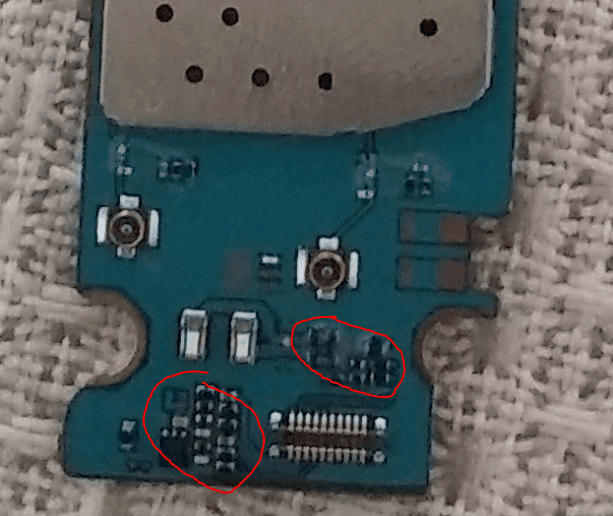

Sieht für mich eigentlich gut aus. Aber auch an der Powerbank geht nix.

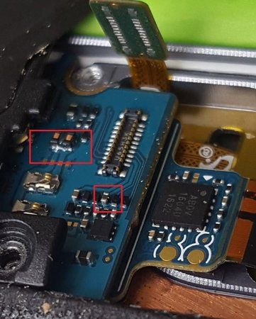

Auf Deinem ersten verlinkten Foto hat man es deutlicher gesehen. Ich habe mal die beiden Bereiche markiert, die mir ins Auge gestochen sind.
Viele Grüße
Andreas
Da kann ich Andreas mal ausnahmsweise nicht zustimmen. Für mich sieht das nach ganz normalem, glänzendem Lötzinn aus. Bei den IC links (über) neben dem HB-Anschluss vielleicht etwas unsauber verarbeitet aber nicht weiter schlimm. Auch auf den anderen Fotos sehe ich keine Anzeichen von Korrosion.
