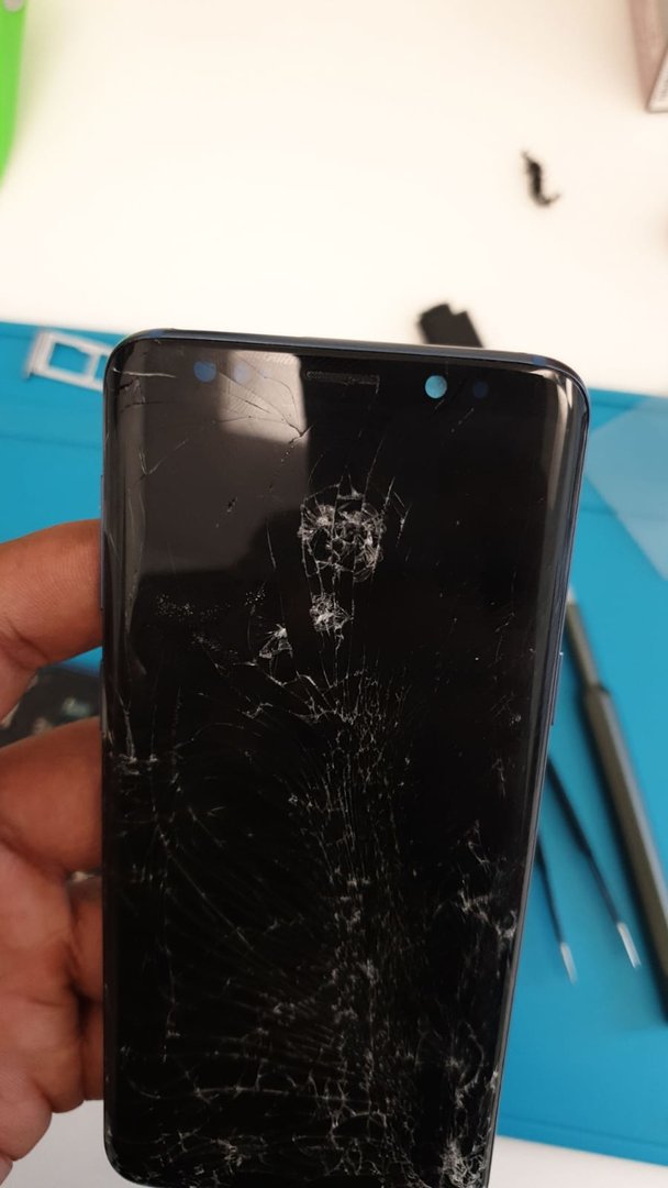

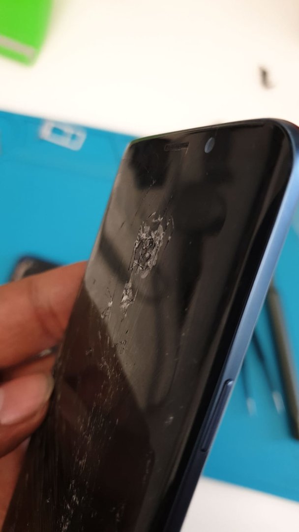

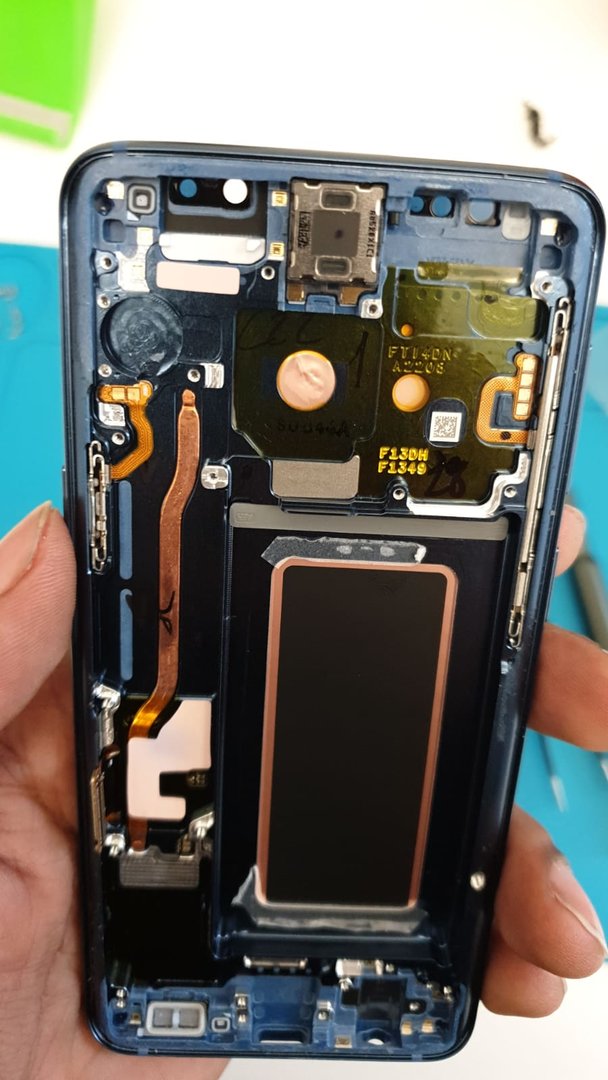

Also hab jetz mit ihm zusammen getestet, geht weder vorne noch hinten. Das Handy wurde noch mal komplett auseinander gebaut und auch komplett resetet, hat alles nichts gebracht. Er sagt ist wahrscheinlich vom Sturz kaputt gegangen, bietet mir aber an eine neue Kamera zum Selbstkostenpreis einzubauen. War eine freie Werkstatt, die gleiche Reparatur kostet bei Media Markt 40€ mehr. IMG-20190529-WA0039.jpg IMG-20190529-WA0041.jpg IMG-20190529-WA0040.jpg

Sind doch alte Bilder vom defekten Display samt Gehäuse.
Ist mir schon klar.... ;)
So wie das aussieht kann das Display nicht mehr funktionieren
