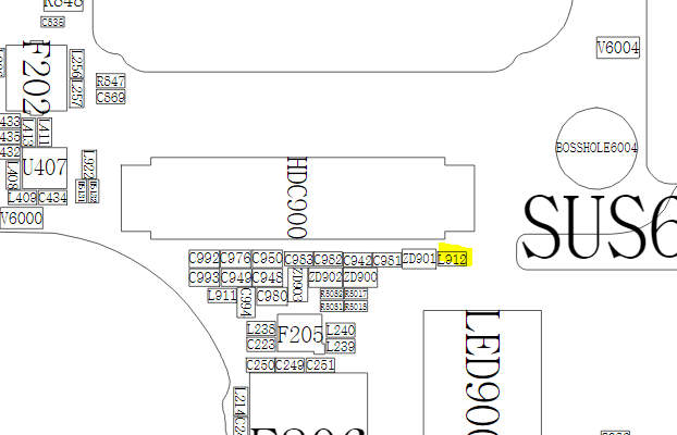

Hi, vielen Dank für die schnelle Antwort (und sorry fürs falsche Unterforum).
Es handelt sich um diesen Widerstand, siehe anhang. Es ist unter dem Connector der Frontkamera

sorry, hab 2 Fehler gemacht
Hab die Frontcam überlesen und ging von der Maincam aus
Hab mir die Pläne vom S9 gekrallt statt S8
Der L912 ist eigentlich nur ein Filter und dürfte keine Einfluss auf das starten der Cam haben.
Lötbar dürfte er schon sein. Aber bevorzugt mit Erfahrung im Mikrolöten unterm Mikroskop.

Hast du zufällig den Namen des Widerstands(? ist das wirklich ein Widerstand? :D ), also weißt du woher man diesen bekommen könnte? Auf die Schnelle ist mir nur dieser aufgefallen. Ich versuche morgen mal ein Bild zu machen, eventuell fällt dir da mehr auf. Daneben fehlt auch einer aber es sieht so aus als wäre da keiner. Ich konnte leider keine hochauflösenden Bilder der Hauptplatine finden, mit welchen ich das vergleichen könnte.
Auch wenn es "nur" ein Filter ist, kann es sein, dass die Software bestimmte Checkpoints abruft und dieser keinen oder einen falschen return Wert zurück wirft, wodurch die ganze Cam sich nicht starten lässt?!
