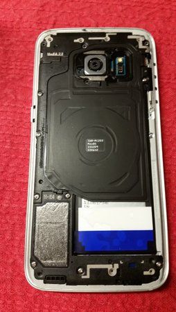

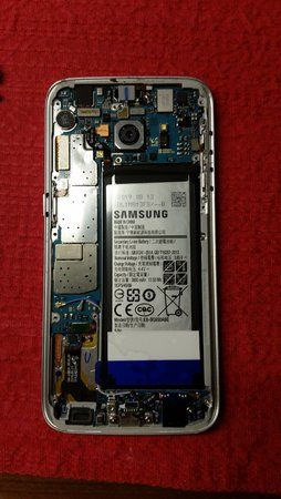

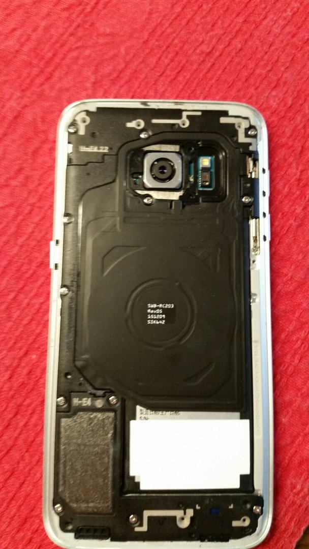

Heute noch mal geöffnet. So wie ich das verstehe, sollte die Antenne im oberen Modul sein, wobei ich hier keine Kontakte erkennen kann. Ich habe noch mal alle Stecker angedrückt, leider ohne Erfolg.

@Pennywise und @html6405 haben sicher schon mal ein oder zwei S7 zerlegt und können hier helfen ;)
Reaktionen: Flying-Man, html6405 und Pennywise
das weiße Coax ist schon ziemlich abgeknickt. Das kann, muss aber nicht die Ursache sein.
der Blaue Folienkleber auf dem Akku kann runter. Der ist nur zum Schutz beim Transport. Und ein gutes Zeichen da die nur bei Original-Samsung-Akkus drauf sind.
Wichtig ist das die Top-Antenne sauber aufliegt und verschraubt ist.
Reaktionen: Flying-Man, html6405 und Cloud
@Pennywise Danke, als ich am Stecker des weißen Coax-Kabels etwas drehen wollte um es zu entlasten, war das Kabel ab. Ich werde nun mal ein neues bestellen und hoffe, dass dies die Lösung ist. Sollte ich das Blaue gleich mitbestellen? Welches hat welche Funktion?
Du meinst das Kabel ist vom kleinen Stecker abgebrochen? Ja, dann kann es schon die Netzprobleme verursacht haben (Kabelbruch)

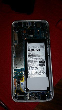

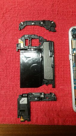

Ich habe das weiße Kabel gewechselt und nun wieder sehr guten, sogar noch besseren Empfang als vorher. Vermutlich war es schon vor dem Öffnen des Handys angebrochen. Nun muss ich nur noch den Rückdeckel austauschen, denn dieser hat unter dem mehrfachen Öffnen gelitten.
Viele Grüße
Flying-Man20191123_141412_1574798179169_resized.jpg20191123_141912_1574798224883_resized.jpg
PS. ich habe noch 2 Bilder vom Zusammenbau des Hadys gemacht ;-)
