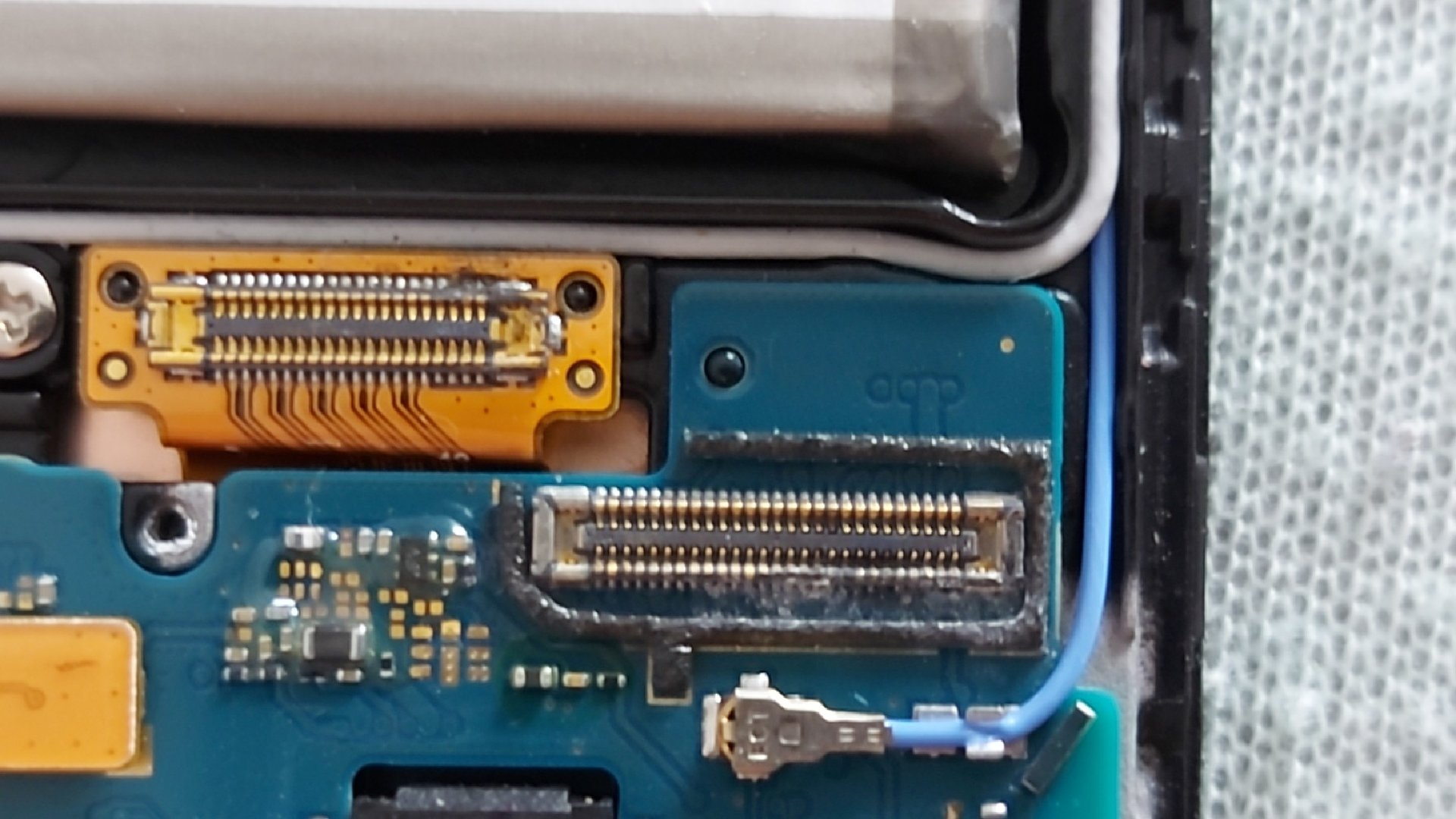

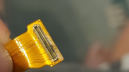

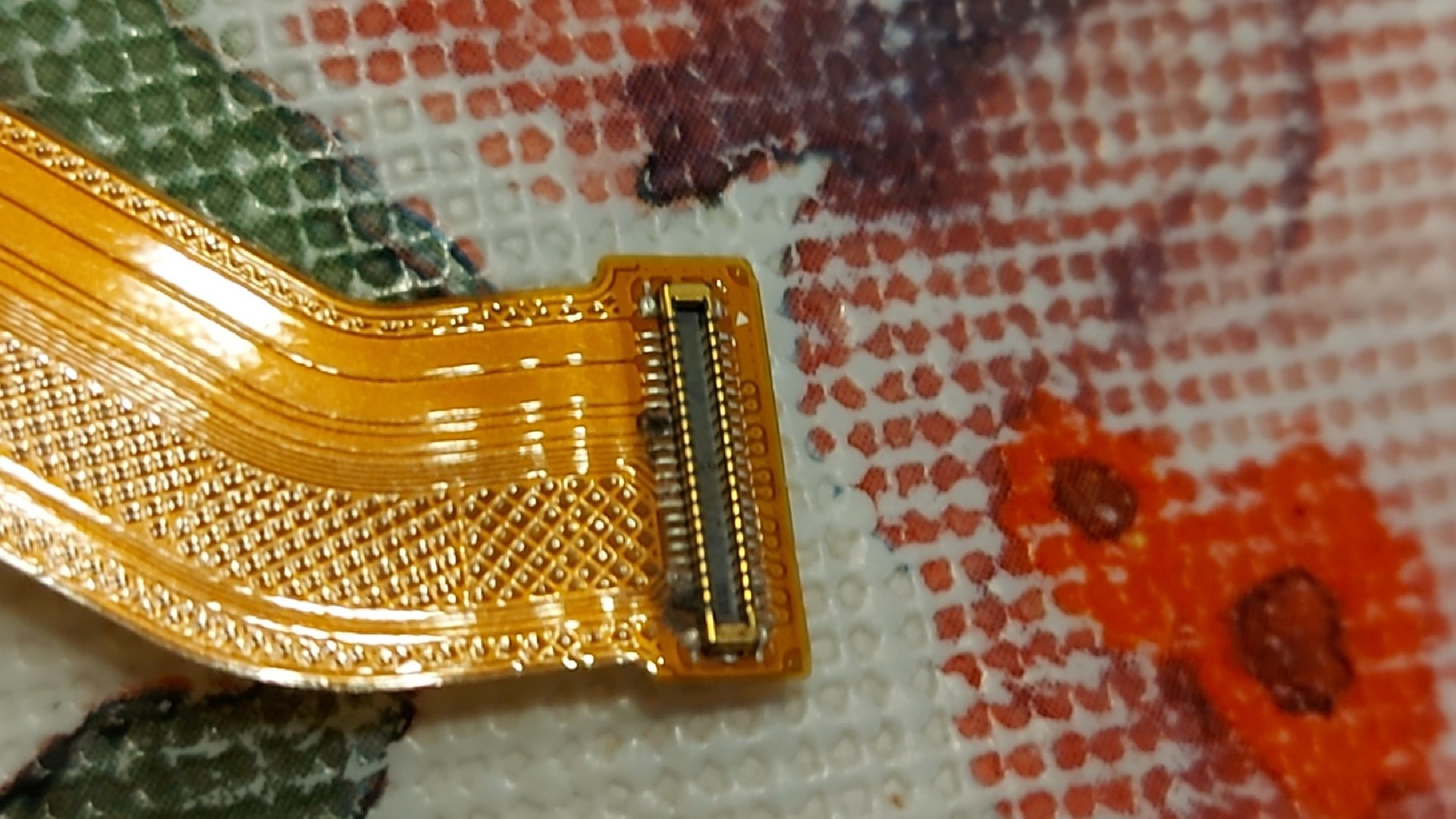

Samsung Galaxy A50 mit Wasserschaden.
Meine Frau wurde vom starken Regen erwischt und hatte das Hany in der Tasche.
Es muss Feuchtigkeit eindrungen sein.
Beim einschalten ging ertsmal nur kurz flackern und dann nix mehr.
Hatte das Handy zerlegt und getrockned.
Das Hany geht jetzt wieder an aber der Touch ist ohne Funktion.
Habe mir einen Adapter geholt und somit über eine externe Maus erstmal alles gesichert.
Das eine Flachbandkabel zum Display hat zwei schwarze Punkte und die Steckerleiste sieht auch komisch aus.. Das andere Flachbandkabel und Leiste zur Netzteilplatine ist korigiert.
Wie würdet ihr jetzt vorgehen?
Hat es Sinn da Geld zu investieren?
Vermutlich müsste das Display getauscht werden, wenn's ansonsten nichts hat spricht es meiner Meinung nach auf jeden Fall dafür.

Ich habe schon hin und her überlegt.
Flachbandkabel müßte auf jeden fall gewechselt werden, dispay könnte sein, was ist aber wenn die Ansteuerung defekt ist, dann habe ich schon 60 Euro ausgegeben und wäre dann ein wirschaftlicher totalschaden.
Leider hat man keine Eratzteile zu liegen um es auszuprobieren.

@Flugelche Klar doch, das habe ich sogar schon sehr oft gesehen.
Wichtig ist es auf jeden Fall, dass alle Korrosionsspuren sauber entfernt,
bereits weggefressene Lötstellen wiederaufbereitet und Kurzschlüsse entfernt werden.
Wenn es hier nur an den Konnektoren liegt, dann wäre es ein einfaches Spiel, aber erfahrungsgemäß erwischt es bei der A-Reihe gerne gleich das ganze Display.

Es ist definitiv das Display samt Kabel das einen Kurzen hatte und die Kontakte weggeschmolzen sind.
