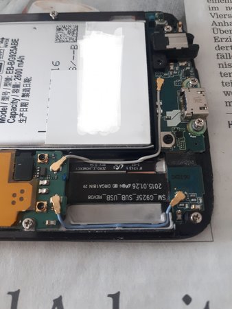

Aber möglicherweise könnte ich Glück im Unglück haben: eines der Antennenkabel scheint - eventuell beim Bildschirmwechsel - unsachgemäß angeschlossen und auch verlegt worden zu sein, sodass es an zwei Stellen augenscheinlich fast abgeknipst wurde (siehe Foto). Das sind doch die Antennenkabel, oder?
Ich werde mir erstmal Ersatz bestellen und das Defekte austauschen.

@TruEnemy ja, das sind die Antennenkabel und das sieht echt nicht gut aus.
Könnte gut sein das dies schon die Ursache ist.

Nach dem Tausch der Antennenkabel (diese gab es nur im Doppelpack) weist unser S6 Edge keine Mobilfunkverbindungsprobleme mehr auf 🙂👍
