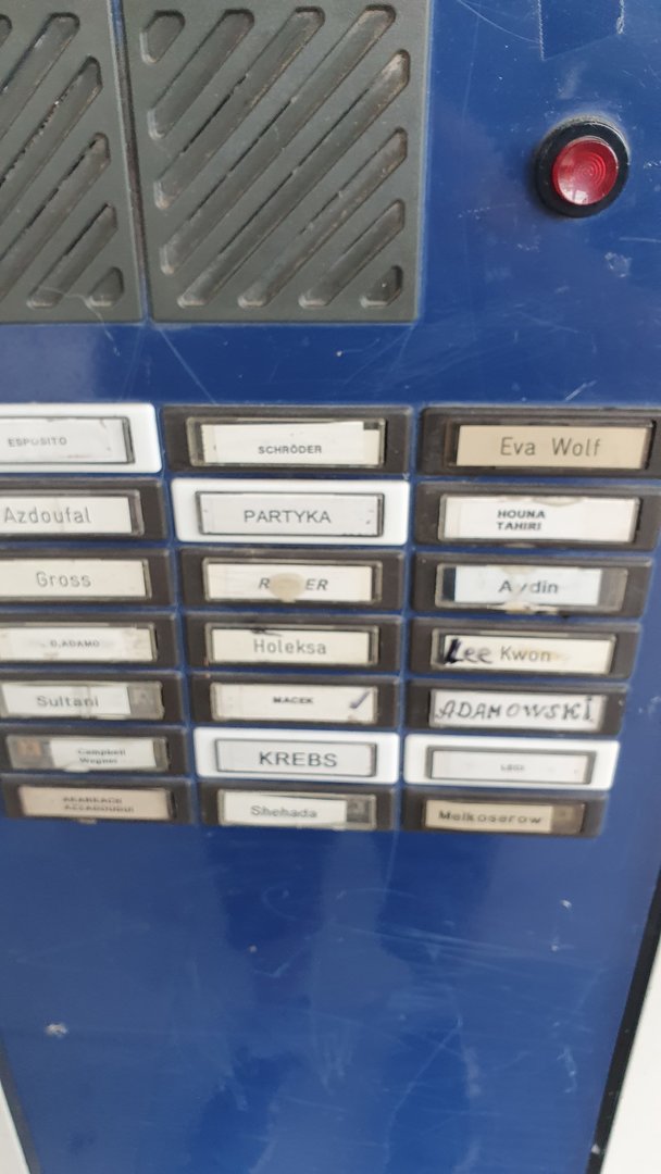

Wenn ich mit den Fingern rein und rauszoome, ist 0,5 das Maximale, das ich rauszoomen kann., zumindest ist es das, was mit angezeigt wird. Mein Eindruck ist, dass die Fotos dann scharf sind. In den Alpen habe ich zuletzt nur so fotografiert. Wenn ich etwas reinzoome, ist es meistens unscharf.
Auch Dinge die nah sind, sind häufig unscharf (siehe Anhang, tlws. ist dasaber noch schlimmer).
Aktuell ist das mit den nahen Objekten aber i.O., ist also mal so und mal so.
Bzgl. Klopfen ist schwierig, da ich bei Landschaftsfotos immer erst auf dem Monitor sehe, ob es scharf oder unscharf geworden ist. ich kann es morgen einmal austesten.
Danke und Grüße!
