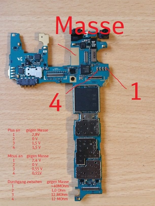

So, ich habe mal ein paar Messungen durchgeführt. Die Ergebnisse habe ich im angehängten Bild eingetragen.
Das Gerät verhält sich mit einem funktionsfähigen Akku und abgeklemmter SUB- Platine übrigens genauso.

Ok, schaut normal aus bis auf die 2,8V, die erscheinen mir etwas gering.
Ich befürchte hier handelt es sich um ein gröberes Problem,
das wirst du vermutlich nicht lösen können und ich kann auch nur schwer aus der Ferne weiterhelfen.
Du schreibst ja, dass das Gerät selbst ohne Kabel gleich startet, sobald man den Akku einlegt oder?
