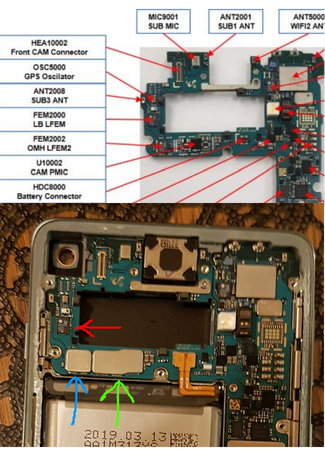

Handy zerlegt, Kamera Modul ausgebaut, handy eingeschaltet, trotzdem, Akku wird leer und handy heiß, genau gesagt wie im unterem Bild zusehen, blau und grün richtig heiß rot nur warm,
Wofür sind diese teile zuständig, kann ein defekter Akku diese Probleme verursachen oder ist das Mainboard defekt?

Grün ist der power managment chip für die Kamera,
die 2 LFEM haben mit dem Mobilfunk zutun.

Eher nicht, ich tippe auf einen Kurzschluss, entweder eines der Teile selbst oder in dem Kreis.
Wurde das Gerät nass oder kam das plötzlich so?
Funktioniert der Mobilfunk noch?
So wie ich es jetzt lese, würde ich meinen, dass der CAM PMIC oder ein Kondensator in diesem Kreis das Problem ist.

Zu erst danke Für die antwort,
Ich habe auch bisschen recherchiert und ja So sieht aus,
nein nicht nass geworden , kam plötzlich, Mobilfunk und rest funktioniert tadellos,
nur der Kamera funktioniert nicht, gerät wird heiß und entlädt sich sehr schnell,
Laden im ausgeschaltetem zustand ist auch problematisch sobald ich Ladegerät anschließe wird heiß und lädt sehr langsam,
mir bleibt nur noch ein Mainboard Wechsel übrig oder habe ich andere Möglichkeiten?
Soll ich zur Sicherheit auch Kamera Modul wechseln?
