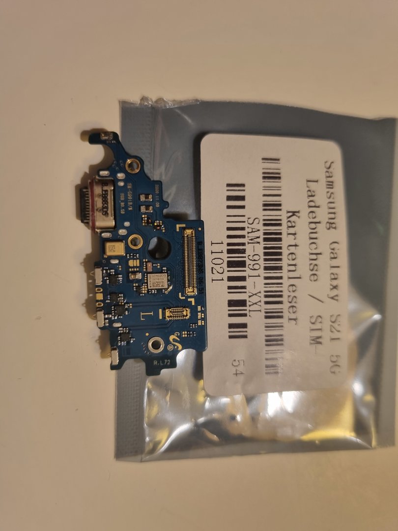

Hier schon mal ein Bild des Ersatzteils.
beide Seiten und schärfer wäre toll :thumbup:

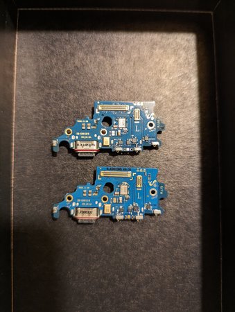

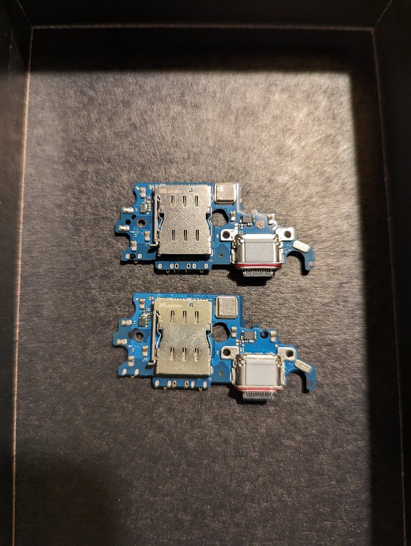

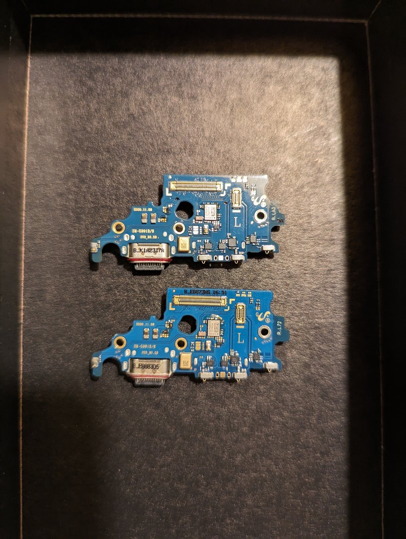

So, oben das Original unten das Ersatzteil.
@Biocare
Ich sehe da auf den ersten Blick nichts.
Die Federkontakte sind auch alle bei beiden Platinen gleich hoch?
Alles gleich, kann es sein, dass etwas an der Software noch umgestellt werden muss?
