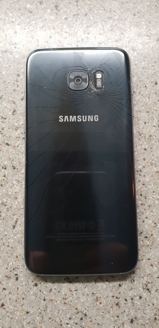

bei meinem S7 Edge ist die Glas Rückseite gesplittert.
Ich dachte eigentlich, dass der Akkudeckel und die Glas Rückseite eine Einheit wären und habe mir eben diesen Akkudeckel bestellt.
Jetzt ist das Teil eingetrudelt aber,tja, halt nur der Akkudeckel ohne Glas.
Das erste was beim hinfallen zerstört wird ist doch das Glas und nicht der Deckel bzw. wer hat einen defekten Akkudeckel ohne defektes Glas??:confused2:
Gibt es das tatsächlich separat und wo kann ich das Glas für die Rückseite bestellen?
Danke im voraus..

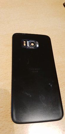

ich füge mal 2 Bilder bei, 1 von der defekten Rückseite und 1 von dem neuen Teil.
Diese neue Rückseite ist aber aus Plastik, ohne Glas, kann ich auch leicht biegen.
Da sind auch keine Klebestreifen oder ähnliches vorhanden, die doch normal da sein müssten?
Ist aber laut Verkäufer Original Samsung.

@emeyer
wie kommst du darauf, das es Plastik ist?!
Weil ich es biegen kann
Das Glas ist sehr dünn und durchaus flexibel.
Das ist normal.

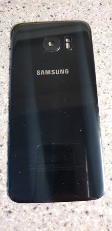

Aber müssten da nicht solche Klebestreifen sein zum abziehen, damit ich das Teil einkleben kann?
@emeyer
können, müssen aber nicht.
die gibt es meist extra.

Original ja, aber man sieht auch innen Reste von Kleber und mit Filzschreiber irgendwelche Beschriftungen.
Habe jetzt mal den Verkäufer angeschrieben, was er dazu meint.
der Deckel ist ja jetzt nicht defekt aber wenn er eben gebraucht und intakt ist, kann man das ja auch gleich so beschreiben.
Was nützt mir das jetzt, wenn ich noch ne Dichtung suchen und bestellen muss.
