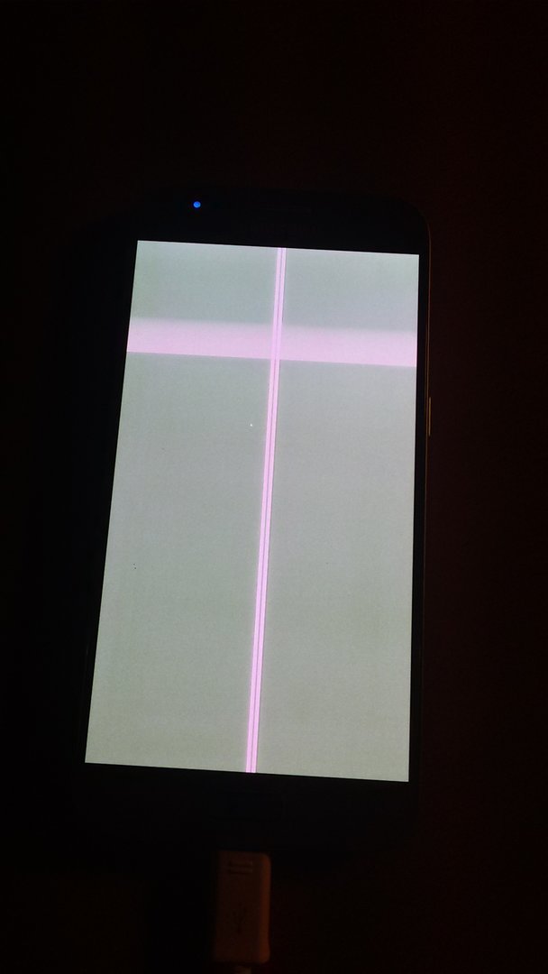

ich hatte vor kurzem das Problem, dass mein Handy nicht mehr anging, da sich der Akku nicht mehr laden lies (gelbes Ausrufezeichen beim Laden). Nachdem ich das Handy geöffnet und den Akku komplett entfernt und wieder angeschlossen habe, hat alles wieder wie zuvor funktioniert. Ich bilde mir sogar ein, dass der Akku deutlich länger als zuvor gehalten hat.
Gestern ist mir das Handy leider heruntergefallen. Ich weiß leider nicht mehr, ob das Handy zu diesem Zeitpunkt bereits aus war, da der Akku kurz zuvor nur noch 4% anzeigte. Jedenfalls geht das Handy seitdem nicht mehr an. Es erscheint lediglich ein Kreuz - siehe Anhang - welches immer heller und heller wird, bis der Bildschirm schließlich komplett weiß ist. Ein Displayschaden schließe ich eigentlich aus, da das Handy keinen einzigen Kratzer oder dergleichen auf dem Display hat. Zudem geht das Handy auch wie zuvor nur noch an, wenn es am Ladekabel hängt. Sobald ich dieses rausziehe, geht das Handy sofort aus. Ich kann das Handy mit Ladekabel auch "anmachen", sprich es vibriert ganz klassisch, wie es das immer macht, nur dass eben ausschließlich das immer heller werdende Kreuz erscheint.

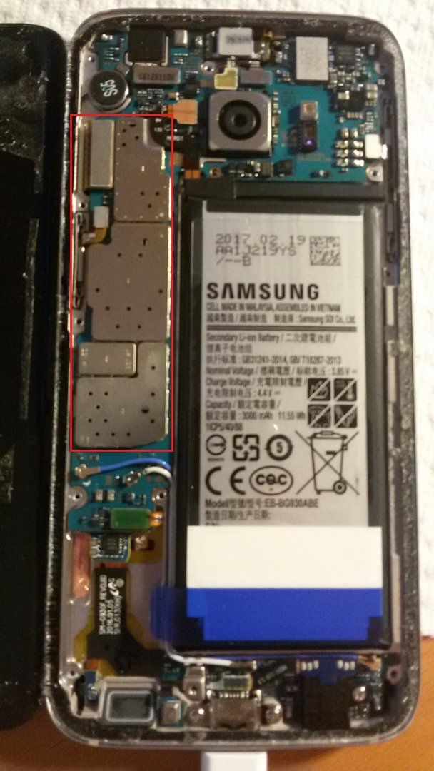

Ich habe ein weiteres Bild angehängt, indem ich einen Bereich rot eingerahmt habe, der so heiß wird, dass ich mir die Finger verbrenne, wenn ich sie zwei Sekunden dranhalte. Ich weiß nicht, ob das normal ist, da ich ein Handy noch nie offen hatte, während es am Ladegerät hing, aber ich wollte es mal erwähnt haben.

Der von dir markierte Bereich ist der unter dem sich der SoC also der Prozessor befindet. Dieser kann bei intensiver Nutzung gut und gern mal 60-70 Grad warm werden.
Das was das Display anzeigt, spricht für einen Platinenschaden. Du kannst natürlich einen billigen Akku aus eBay zum Testen bestellen, aber ich glaube nicht dass es daran liegt...
Der Bereich wird leider schon nach wenigen Sekunden so heiß, wenn ich es ans Ladegerät stecke.
Das Bild schreit schon sehr nach einer Überhitzung, ich glaube,
dass es sich hier um einen Kurzschluss handelt.
Aber da müsste ich nachsehen.

genau so ist es und es liegt auch zu 100% an der Platine.
