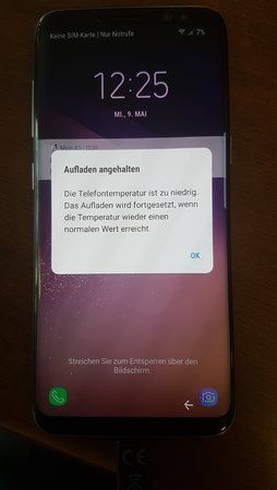

Hallo Leute,
ich habe ein Problem bei einem Galaxy S8 (nicht plus). Das Gerät gehört nich mir, der Besitzer hat leider hinten den Deckel entfernt (Garantie leider weg) den Akku ab/an-gesteckt. Weiteres wurde auch schon der Akku getauscht. Beides könnte das Problem aber nicht beseitigen.
Folgendes Problem tritt auf:
Wenn man das Gerät an ein Ladegerät ansteckt, kommt folgende Meldung:
Die Telefontemperatur ist zu niedrig. Das Aufladen wird fortgesetzt, wenn die Temperatur wieder einen normalen Wert erreicht. (Siehe Foto)
Gerät wurde auch schon auf Werkseinstellungen zurückgesetzt.
Wisst ihr vielleicht eine Möglichkeit wie man das Problem beheben kann?

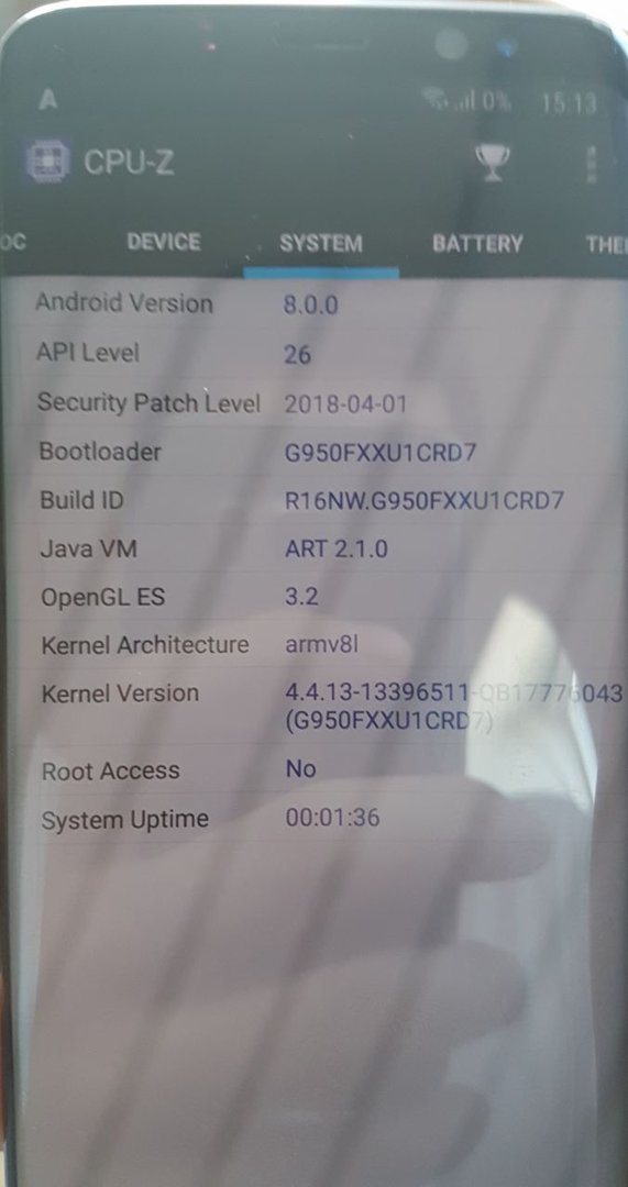

Lies mal die Temperaturen mit eine App - bsp CPU-Z aus.
Poste davon hier einen Screenshot .

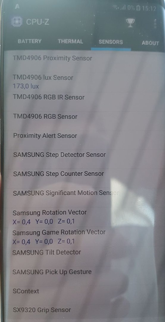

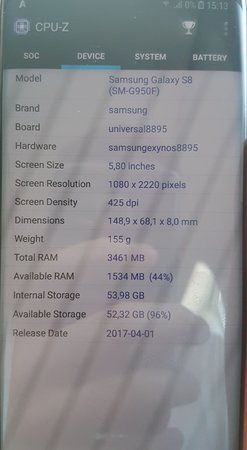

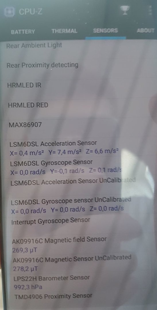

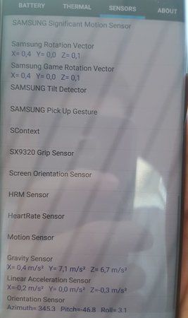

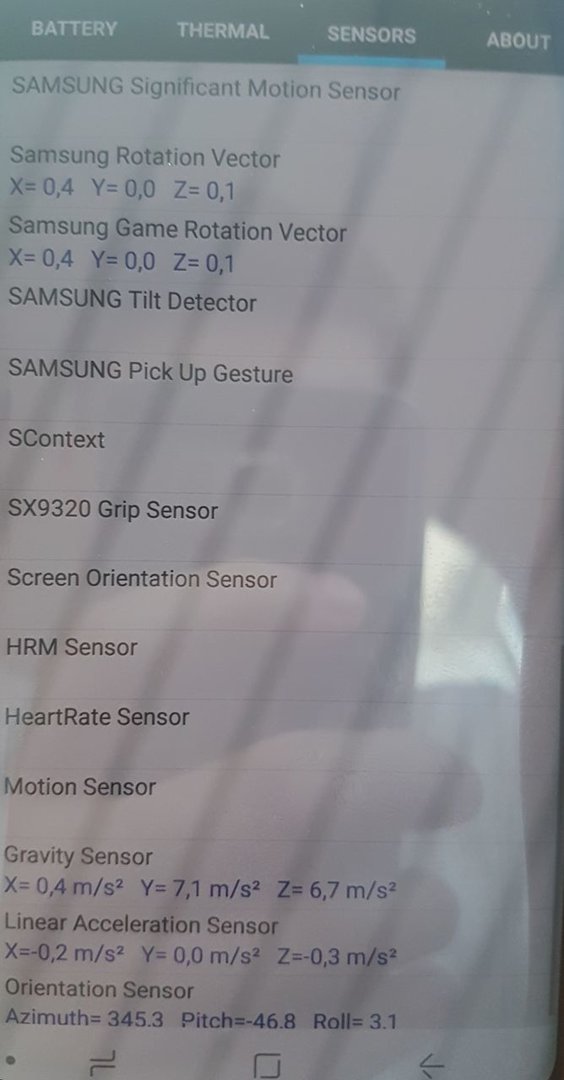

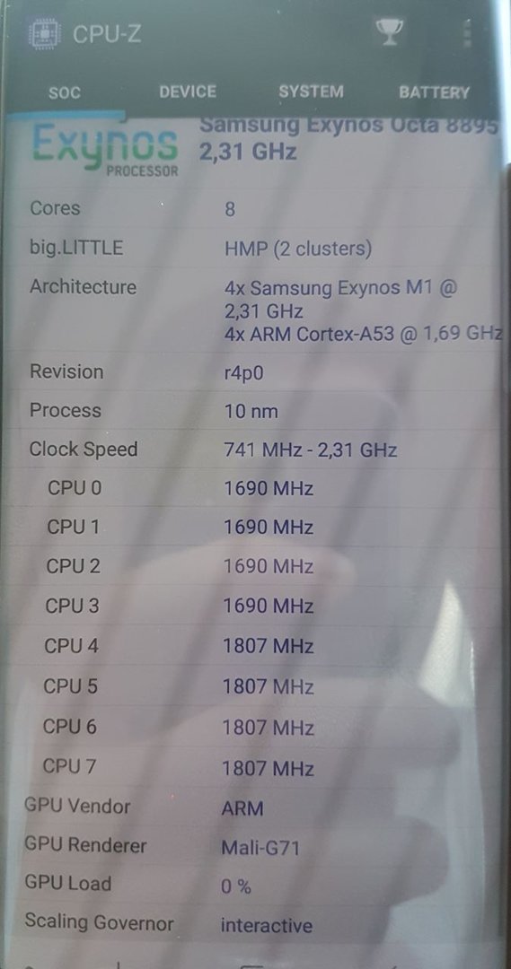

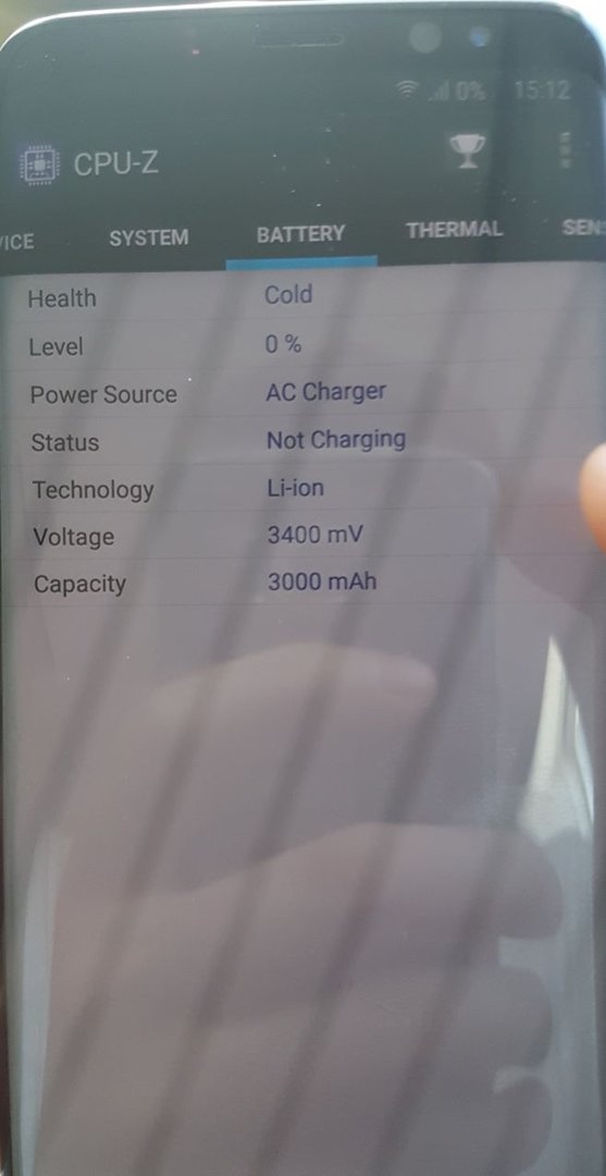

Hier mall die Fotos von CPU-Z (sorry wegen der Qualität, musste schnell sein da das Handy nur 0% Akku hatte:
photo6028617578332662722.jpg photo6028617578332662723.jpg photo6028617578332662724.jpg photo6028617578332662725.jpg photo6028617578332662726.jpg photo6028617578332662727.jpg photo6028617578332662728.jpg photo6028617578332662729.jpg photo6028617578332662730.jpg
@nici619
da ist doch schon das Problem.
Bei Thermal müssten zwei werte sein.
Die Temperatur für den Akku fehlt!

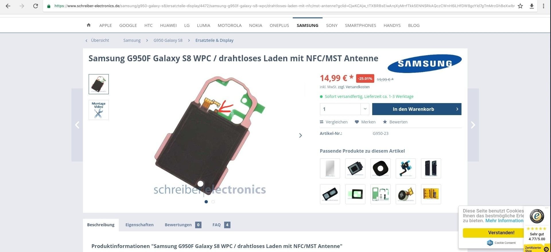

Das Bild, die 2. Reihe von oben zwischen den beiden mittleren Schrauben etwas tiefer in dem Plastik müsste der Sensor mit drin sitzen.
Wenn du das Plastikteil komplett tauschst und die Kontakte auf der Hauptplatine noch in Ordnung sind dann sollte es wieder gehen...
Bei Minute 3:37 siehst du den Temperatursensor gut. Der kleine kupferfarbene Punkt rechts neben dem Anschlusskabel mit den Kontakten.
[doublepost=1526056747,1526056514][/doublepost]Samsung G950F Galaxy S8 WPC / drahtloses Laden mit NFC/MST Antenne
