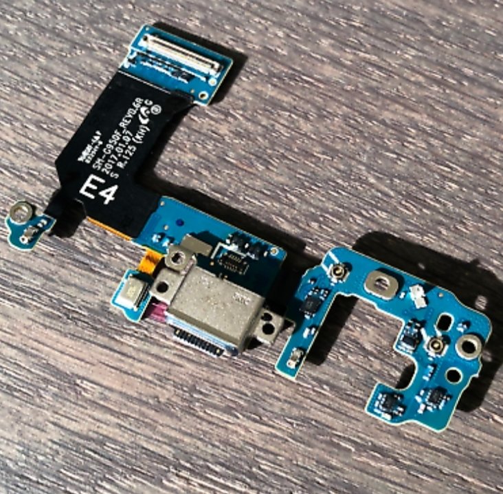

Ohne die Aussage von dem Profi, würde ich zu 99% auf den USB Port am Gerät tippen.
Reaktionen: HerrDoctorPhone
Ich würde auch mal mehr auf die Buchse tippen, klar kann man das aus der Ferne nur schwer beurteilen.
Bei dem Mainboard ist der USB Port gar nicht dabei, oder?
Bearbeitet von: Pennywise - Grund: Bitte die Multi-Zitatfunktion benutzen statt einzelne Beiträge pro Zitat, Danke - Pennywise
Pennywise schrieb:
Beim S8 sind Ladeplatine und Mainboard noch getrennt. Erst ab dem S10 sind Sub und Mainboard eine Einheit. Rumzulöten gibts da eigentlich nix, bzw. lohnt sich gar nicht.
Eine neue Sub kostet keine 10€
Für Samsung Galaxy S8 G950 USB Charging Port TypeC + Microphone Board Flex Kabel | eBay
Bitte auf S8 und S8+ achten (G950F und G955F)
Das wäre für den Preis echt einen Versuch wert. Top.
