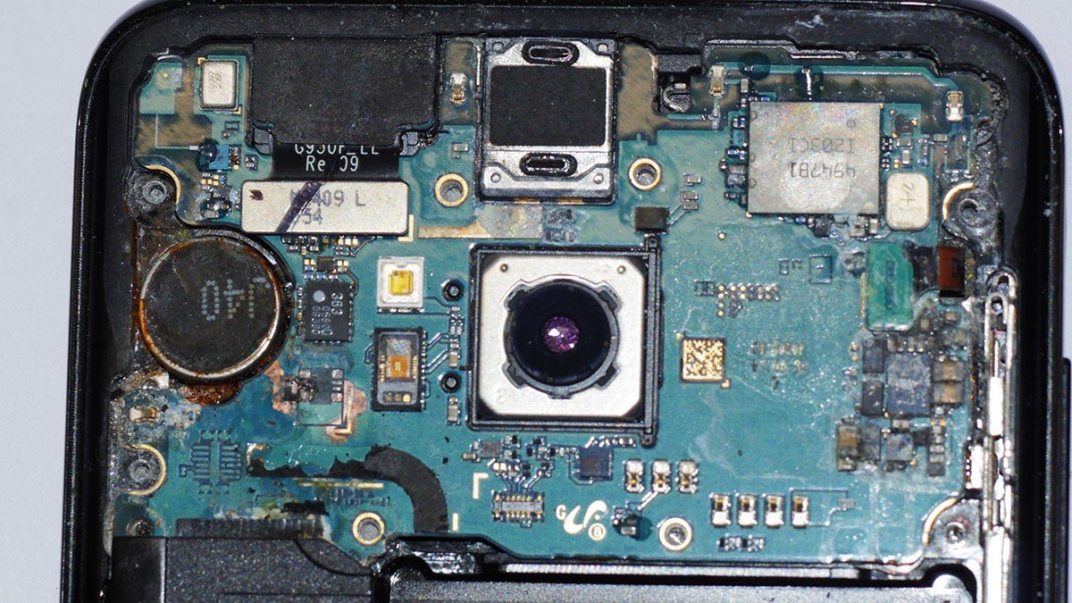

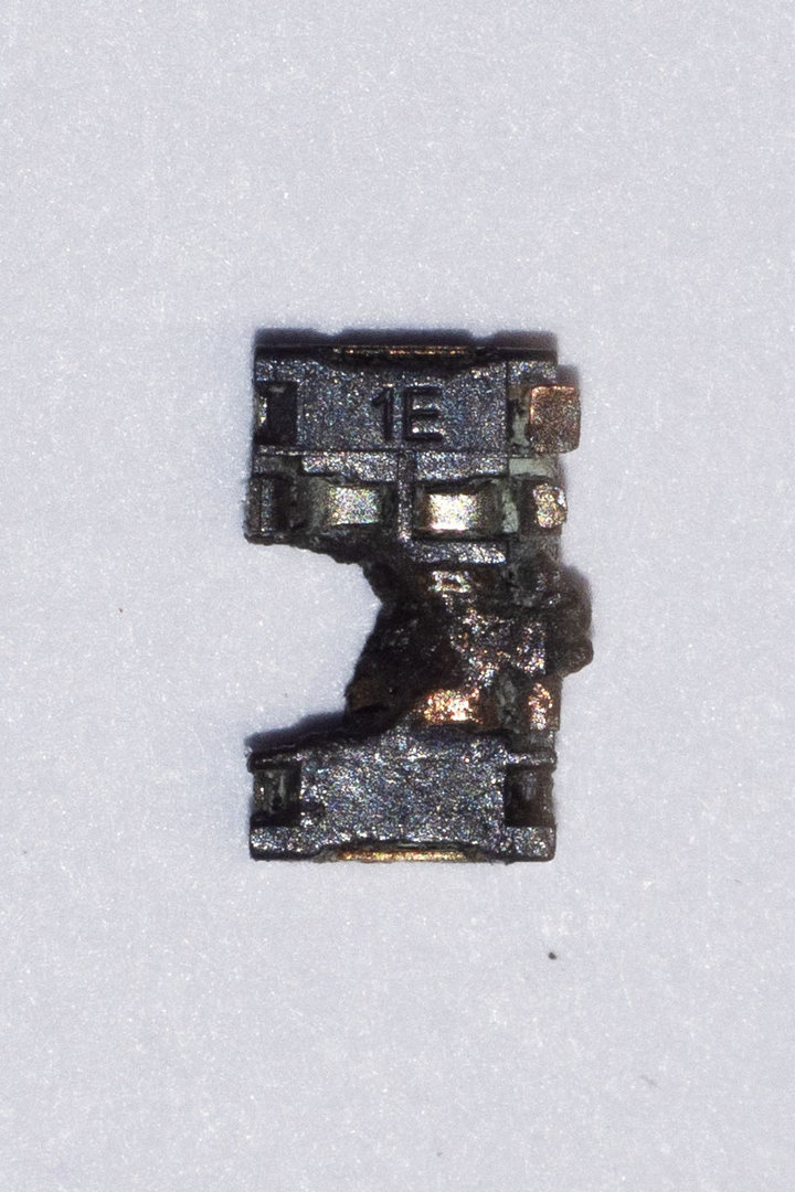

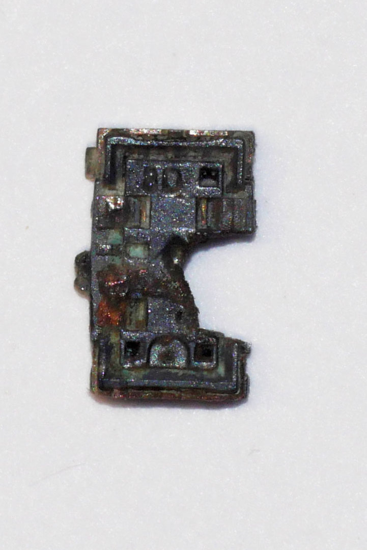

Anbei paar Bilder vom Zustand. Erwähnen sollte ich, dass ich das Handy abschaltete als es Hitzeprobleme meldete und der Akku weiterglühte, dh es war ausgeschaltet und lief bis zuletzt unter den vorgefunden Verhältnissen. Verwunderlich zwar aber es war so.
Ach die Frage habe ich vergessen, an welche der vier Kontakte müsste die Spannung angelegt werden?

@AndreasOops also ich würde die Platine bevor man da irgendetwas probiert erstmal ultraschallreinigen,
richtig trocknen und bzgl. des Konnektors,
kann man neu aus China kaufen oder von einem Schlachtboard transplantieren.
Soetwas haben Werkstätten auf Lager, auch ich :).
Auf jeden Fall müsstest du die Drähte beim Direktversorgen da auflöten, wo ursprünglich der Konnektor auf dem Mainboard war.
Natürlich Masse und Plus nicht verwechseln, beim Labornetzgerät evtl. zur Sicherheit den Strom auf 1A begrenzen.

Wenn dann nur die Platine, am Besten mit einer Reinigungslösung...
Danach muss das Mainboard gut mit Pressluft trocken geblasen werden,
damit auch alle Reste unter den nicht verklebten IC's rausgehen. (Mikrofone könnten draufgehen, die löte ich
oft bevor ab oder verlöte neue wenn das Gerät repariert wird)
Dann kann man das Teil auch mal testen und sich ggbfs.. auf die Kurzschlusssuche machen.
Die größeren Kontakte sind Masse und Plus (jeweils 2 mal), beides lässt sich leicht mit einem Multimeter bestimmen (Masse
kann auf allen Blechen gemessen werden).
