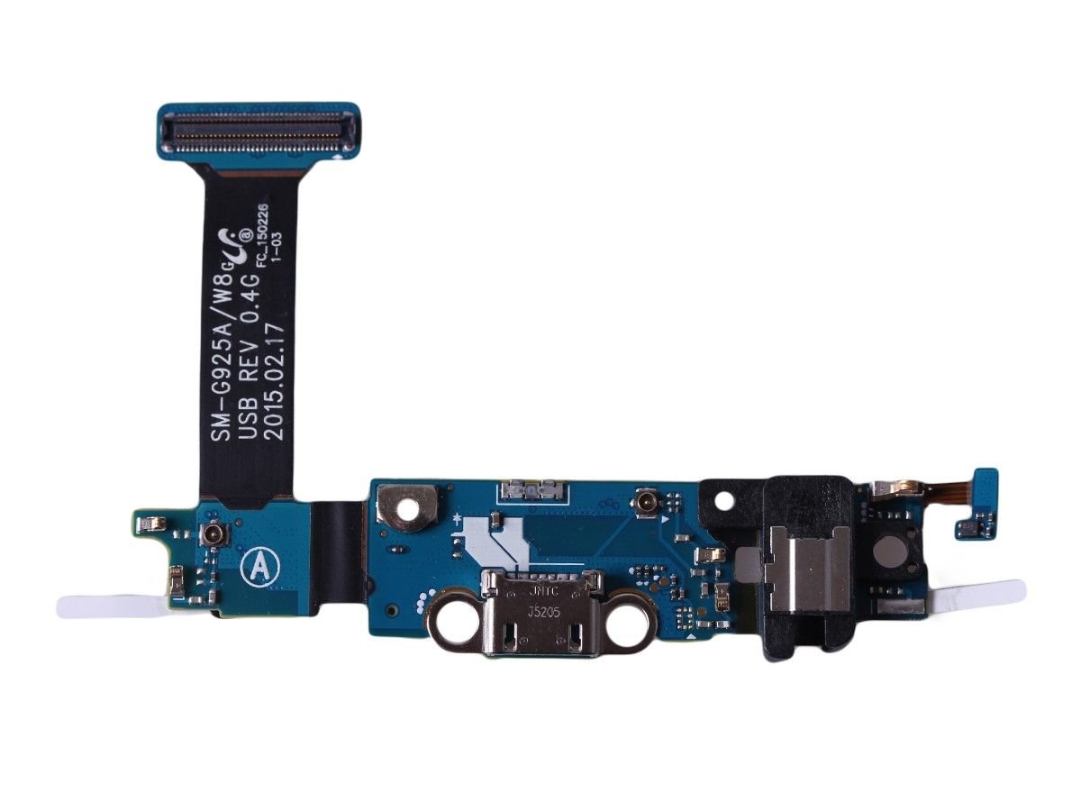

Servus Leute, erstmal vielen Dank für euer Feedback. Ich das Teil wie im Bild gewechselt. Hier ist ja auch die Buchse von den Kopfhörer enthalten. Leider hat das auch keine Abhilfe geschaffen!
Alles klar, also die Sub-PBA oder auch USB-Sub :D
Also wenn das Austauschteil nicht schon von vornherein defekt sein sollte könnte man nicht ausschliessen das der Audio-IC auf der Haupt-PBA einen Klatsch weg hat. Dieser lässt sich leider nur unterm Mikroskop ablöten und tauschen.
