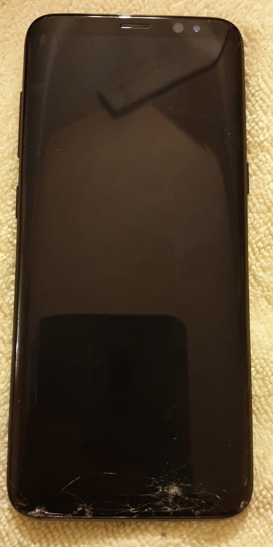

Hallo alle zusammen,
wie ich schon im ersten Thema über das Samsung Galaxy Tab A 10.1 erwähnt habe, hat es mein älterer Bruder nicht so sehr mit dem aufpassen und behüten auf die teure Unterhaltungselektronik. Das kommt ihm jetzt wohl teuer zu stehen.

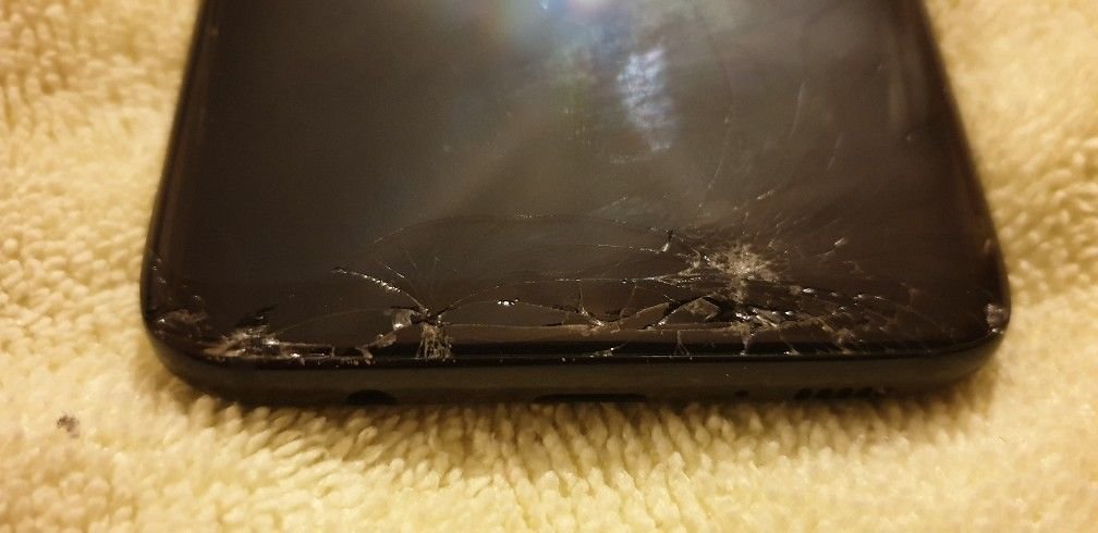

Sein Smartphone ist ihm letzens aus der Hosentasche geflogen und das Glas hat auch darunter
20190116_202635-1008x2073.jpg 20190116_202904-1008x2129.jpg 20190116_202351-1008x490.jpg .

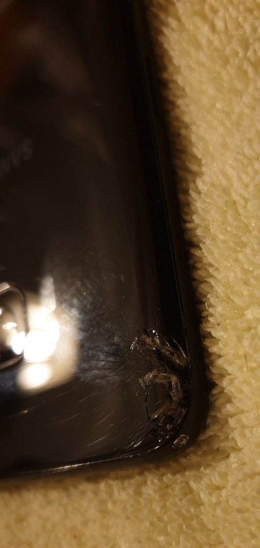

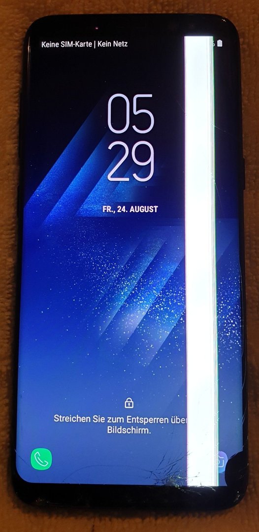

Das Handy lässt sich einschalten, mit der Ein,- Austaste. Bloß funktioniert das Touchscreen überhaupt nicht mehr und am Bildschirm erkennt man einen weißen knapp 2cm breiten Streifen, der von oben rechts bis nach unten durchgezogen ist. Ich hatte noch gar nicht erwähnt dass das Backcover auch einen Schaden abbekommen hat. Auf den Bildern erkennt ihr das ja.
Ich bin mir jetzt gar nicht sicher ob das Display auch kaputt ist inm irgendeiner Form.
Ich hoffe Ihr könnt mir da bitte weiterhelfen.
Viele liebe Grüße
Bearbeitet von: hagex - Grund: Bild verkleinert, Gruß von hagex
mindestens Display + Glas sind defekt.
Original ist eh nur beides zusammen zu bekommen da beide Teile fest verklebt sind.
Der Touchscreen ist im Display integriert.
