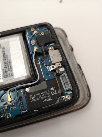

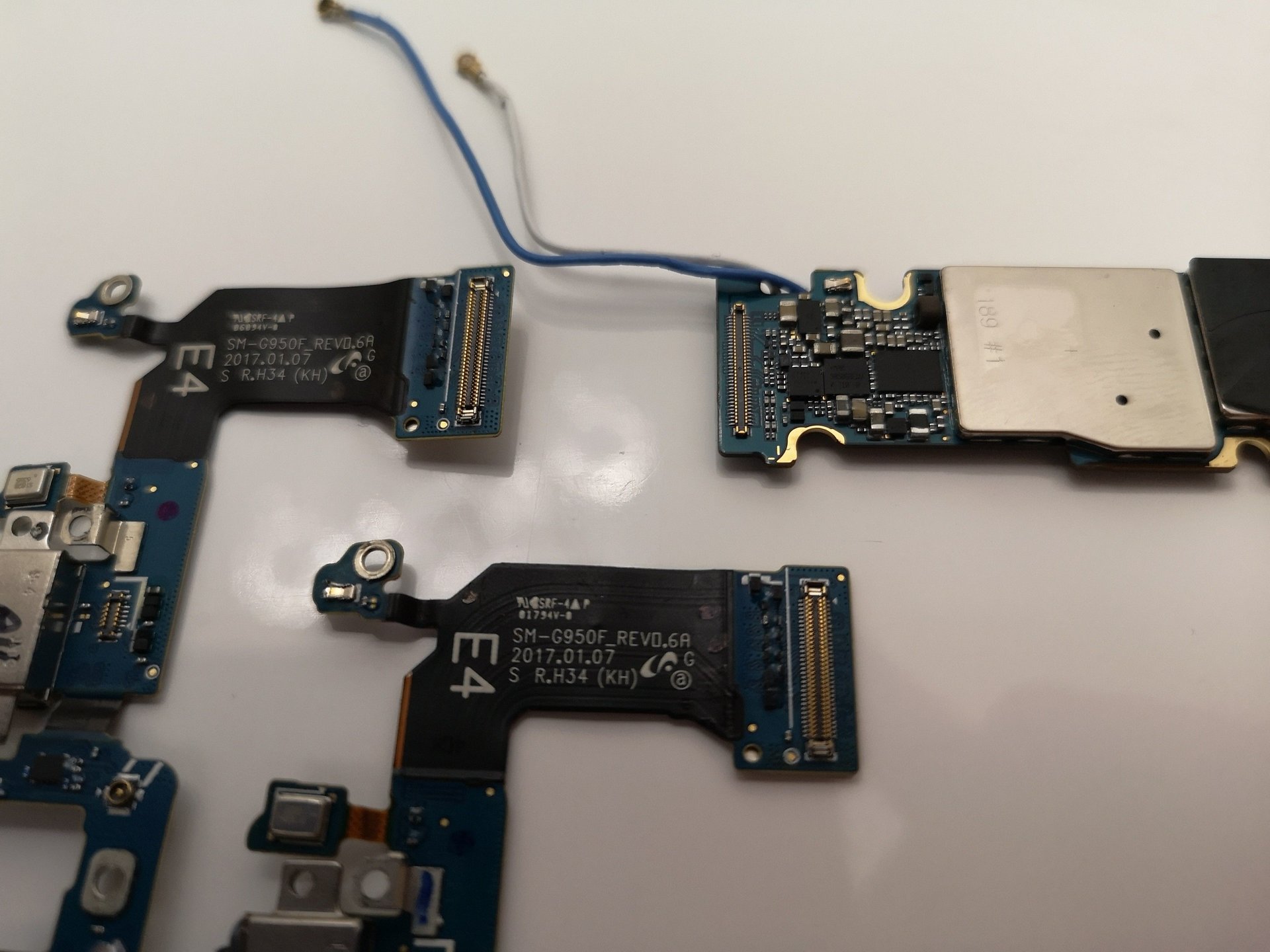

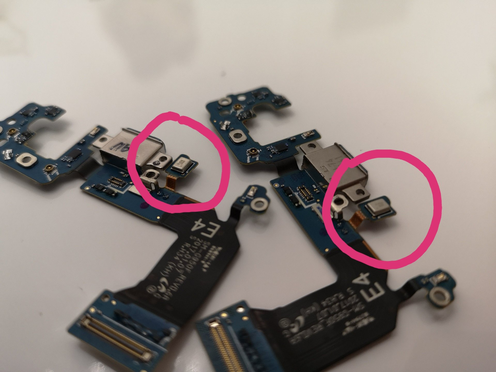

Also. Eben nochmals komplett zerlegt. Sieht alles 1A aus. Die Steckverbindungen haben augenscheinlich nichts. Sehen aus wie neu. Auch die Flachkabel sind top in Schuss. Hab mal Bilder davon gemacht.

Funktioniert das Mikro vom alten Subboard? Wenn ja, könntest du dies umlöten oder besorgst dir wirklich ein 3....
Reaktionen: Xerox411
@html6405
Umlöten fang ich erst gar nicht an. Hab jetzt noch eins bestellt. Müsste morgen da sein. Werde dann berichten.
