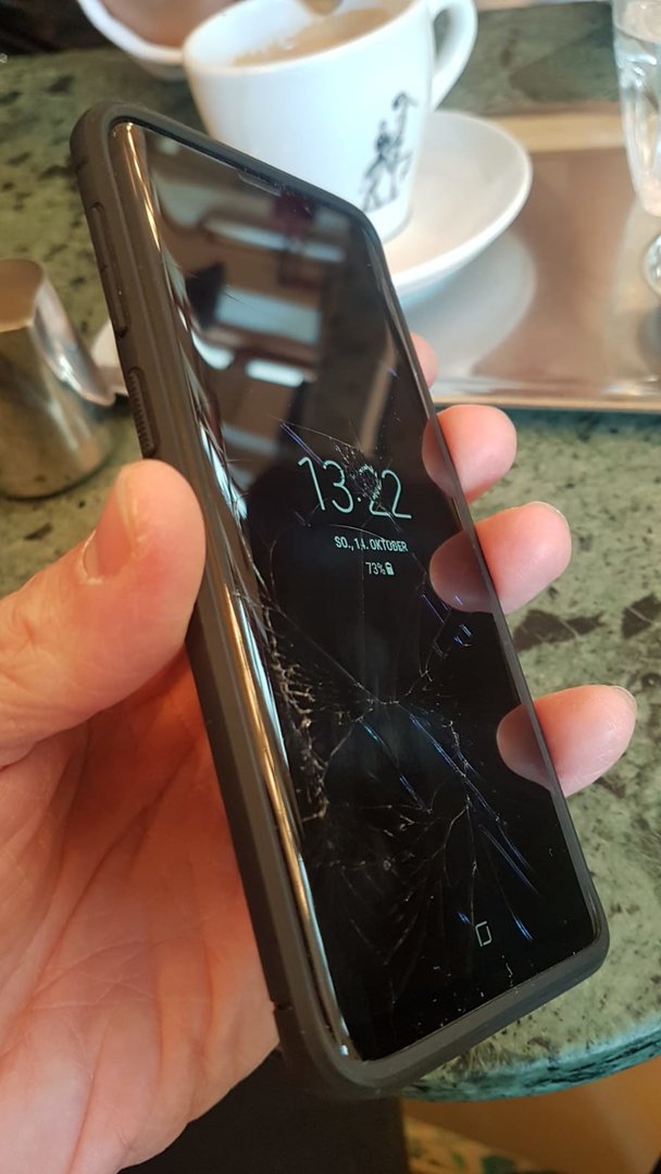

Liebe Leute,
ich suche Rat zwecks einer Reparatur:
Mein Galaxy S9 ist gestern auf den Boden gefallen und das Dispalyglas hat einen Sprung (trotz Schutzhülle).
Das Display und Touchscreen dahinter funktionieren einwandfrei.
Ich habe gelesen, dass man trotzdem auch das Display inkl. Touchscreen wechseln muss, da alles verklebt ist und das das ganze ca. 300€ inkl. Arbeitszeit kostet.

@JiriMan
JiriMan schrieb:
Kann man nur das Frontglas tauschen?
ja, aber mit extrem hohem Risiko... beim ersten mal dürfte das niemand heile schaffen!
Vor allem aber auf keinen Fall mit dem Zubehör was da dabei ist bei dem eBay Link...
Zwar S8, ist aber beim S9 das selbe...
Da siehst du den Aufwand...
Wasserresistent ist es hinterher auch nicht mehr.
Ohne solch einen extremen Tiefkühler, wodurch der Kleber porös wird dürfte es gar nicht gehen.
Schau mal hier....
Smart Repair Service
213 Euro für ein komplettes neues Display direkt von Samsung. Wasserresistenz sollte da auch dann gegeben sein und Garantie behälst du dann normal auch, da direkt von Samsung repariert.
Reaktionen: JiriMan
