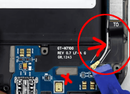

Hallo Gery,
hab ein Bild mit dem Kabel angeführt. Wenn es nix damit zu tun hat, umso besser. :)
Ich meine mit Mikrofon das Mikrofon wo mein Gegeüber mich hören soll.... ;)
Oder wo ich mit dem Diktiergerät aufnehmen kann... etc.
Bestimmt das, Siehe Kreuz beim Bild...
Hast ne Idee???
Genau dieses Kabel meine ich, es ist nur die Antenne, hat also nichts damit zu tun.
Ich hatte schon mehrfach USB Connectoren (so nennt man das Teil, welches du getauscht hast), deren Mikro defekt sind.
Allerdings verstehe ich nicht, wieso dann der alte, wo sich lediglich der Akku nicht mehr laden lies, auch nicht funktioniert.
Nimm mal eine unbenutzte, weiche trockene Zahnbürste und reinige die Connectoren (Anschlüsse, wo du den USB Connector ranklemmst. Einfach abbürsten um die Kontakte zu reinigen.
Normal ist das nicht, es liegt irgendwie an der Hardware und nicht an der Firmware, da bin ich sicher.
