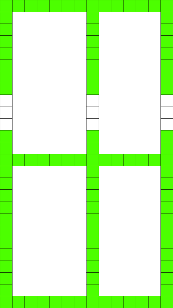

Hey,
ich habe von einem Note 2 das Glas getauscht, nachdem es einen Glasbruch erlitten hat. Ich habe ein neues Glas draufgemacht und verklebt mit LOCA UV-Kleber. Nun reagiert der Touch komischerweise an einem bestimmten Bereich nicht mehr (siehe Anhang; nur eine Rekonstruktion zur Veranschaulichung). Komischerweise funktioniert der Bereich jedoch mit dem S Pen was der Test für den Touch mit dem Stift auch bestätigt. An was kann es liegen? Der Ausfall ist ja gerade zu einheitlich und der Touch mit dem S Pen geht ja auch noch.
MFG

Da hast du wohl beim Glastausch das Flexkabel erwischt, Die Leitungen sind so aufgeteilt, dass genau eine ganze "Zeile" betroffen ist, bei dir sind es 3.
Der Spen hat nichts damit zu tun, da für den Spen eine eigene "Schicht" ganz unten am Display drauf ist.

(es muss nicht ein Riss direkt am Flexband sein, sondern könnte auch an der Anschlußstelle, wo es aufgedampft ist, gelöst sein)

Das Display des Note 2 ist noch empfindlicher als das eines S3, S4 oder Note 3. Zu meist wird hier nicht das Flexkabel, sondern dir Anschlüsse beschädigt, was zur Verwirrung führt, da man diese Beschädigungen oftmals nicht sieht.

erstmal Danke für eure Antworten. Also ist das LCD irreparabel beschädigt? Kann nicht der LOCA-UV was damit zu tun haben? Oder der Schaden vom Sturz kommen? Die Glastrennung wurde mit Spielkarten gemacht und mit ausreichend Hitze (70-80°). Wo genau hätte das Flexkabel beschädigt werden können? (außer unten aber das sind doch Flexkabel für die Menütasten).

Nein, das Display ist irreparabel defekt, da kannst du nichts mehr machen.

direkt auf der anderen Seite (vorne) sind die Leitungen aufgedampft, hier hast du sie mit deinen Karten vermutlich beschädigt, das sieht man also leider nicht, ist mir am Anfang auch leider 1 mal passiert...... Das ist dann reine Übungssache, um das nicht einmal zu berühren.

(links siehst du die Leitungen für touch)
Das kann auch nicht durch den Sturz verursacht worden sein?
