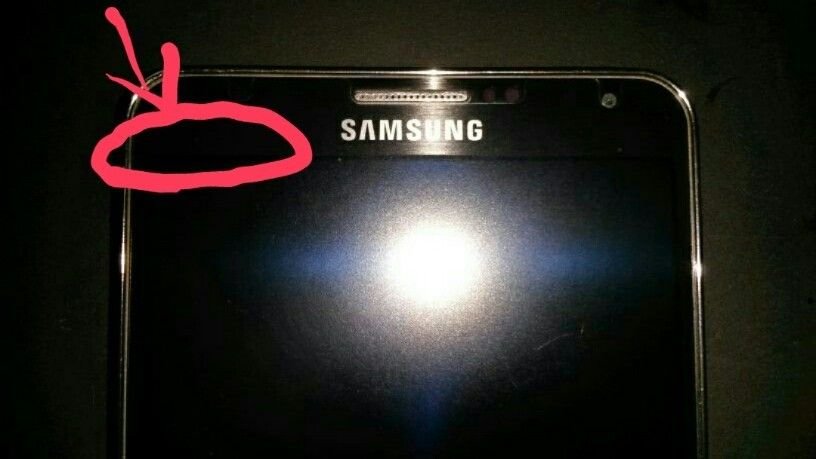

In der linken oberen Ecke so sitzt unter anderem das Flexkabel/Elektronik für den Touchscreen, deshalb friert das Gerät auch ein, wenn du auf diese Stelle Druck ausübst.
Bei Fragen, stelle sie, ich versuche sie zu beantworten...
Was müsste man erneuern das es nicht mehr vorkommt?
Die Displayeinheit...
Du sprichst ja von diesem Bereich hier, richtig?

Was soll das bei einem defekt helfen?
wieso defekt? Noch funktioniert doch alles, oder? Das mit den reboots bei Druck trifft die meisten Note 3 mehr oder minder stark. Darum Glas-Folie oder S-Cover etc.
Defekt bedeutet, wenn ein Artikel nicht mehr einwandfrei funktioniert und das tut das Display nicht mehr.
Es ist von Samsung nicht beabsichtigt dass das Note 3 Display flackert.
Es wird über kurz oder lang ausfallen, als erstes wird der Touchscreen nicht mehr sauber reagieren nicht nur noch der S-Pen funktionieren.
Der komplette Ausfall kann mit dem Echtglas Protector im besten Fall herausgezögert werden, dies ist aber keine dauerhafte Lösung.
