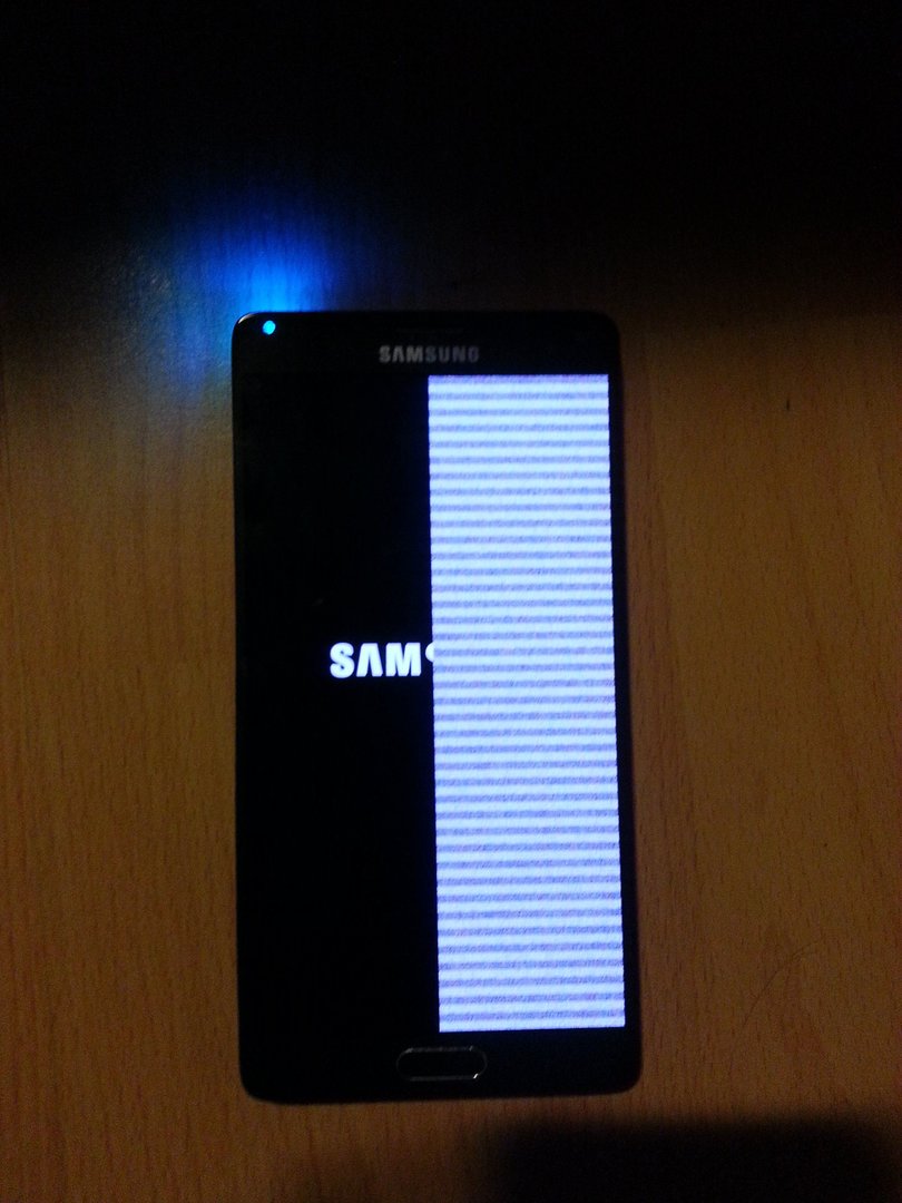

Habe heute mein neues Display bekommen. Habe es montiert, nur zeigt es zur einer hälfte ein graues Bild. Habe noch ein anderes Mainboard, aber da hat es den gleichen Fehler. Hat einer eine Idee was da schief gelaufen sein könnte.
Hab mal ein Bild davon gemacht.

Da ist doch die Vermutung naheliegend das dein "neues Display" defekt ist ?!

habe noch ein anderes Display gehabt das funktionieren sollte laut Verkäufer. Das hatte den gleichen Effekt. Schätze das war in Ordnung. Muss irgendwo einen Fehler gemacht haben.

Ich hab das gleiche Problem. Egal, welcher Bildschirm drauf ist. Das Handy funktioniert sieht man am Screenshot. Der ist vollständig.
Ich kann im übrigen sagen, es liegt nicht am Display. Auf einem anderen Handy funktioniert es.
In der regel liegt es am Flexkabel, und zwar an der Displayseite.
In deinem Fall kann es auch am Stecker liegen, nicht richtig drin, Staub/Dreck im Stecker drin, oder einfach nur ein kleines Bauteil in der Nähe der Stecker Buchse abgerissen oder beschädigt.
Das passiert schnell, deswegen arbeite ich mit einer Kopflupe und Kunststoff Pinzette.
Hast du denselben Effekt mit dem alten Display?

Ja, das habe ich. Kann ja dann nur ein Verbindungsproblemen sein. Den Stecker hatte ich auch schon gereinigt.
Das Problem trat übrigens auf, nachdem das Handy herunter gefallen war. Das war au#erdem schon einmal passiert, doch nachdem ich das Handy eine Weile liegen gelassen habe, hat das Display wieder funktioniert. Aber als es das zweite Wahl gefallen war, ist das Display so geblieben. Deshalb hatte ich erst vermutet das wäre kaputt. Aber beim neuen Display sah es dann genauso aus.
Wenn das Handy eingeschaltet wird dauert es auch gar nicht lange und der noch funktionierenden Teil des Displays bekommt so einen komischen lilanen Stich.
Vermutlich Totalschaden :(

Wenn es doch nicht am Display liegt, dann liegt die Vermutung nahe, dass es am Graka Chip womöglich liegt.
Ich sehs ja nicht, ist nur ne subjektive Ferndiagnose.
Sichere deine Daten so lange es geht, würde mich nach einem anderen Gerät mal umschauen.

Schade, ich hätte das Gerät gerne wiederbelebt. Ein anderes habe ich schon. Da hilft wohl leider nichts.....

Würde es noch nicht entsorgen, vielleicht lag es wirklich am Display? Wer weiß?
Zurückschicken und ein anderes Probieren.
