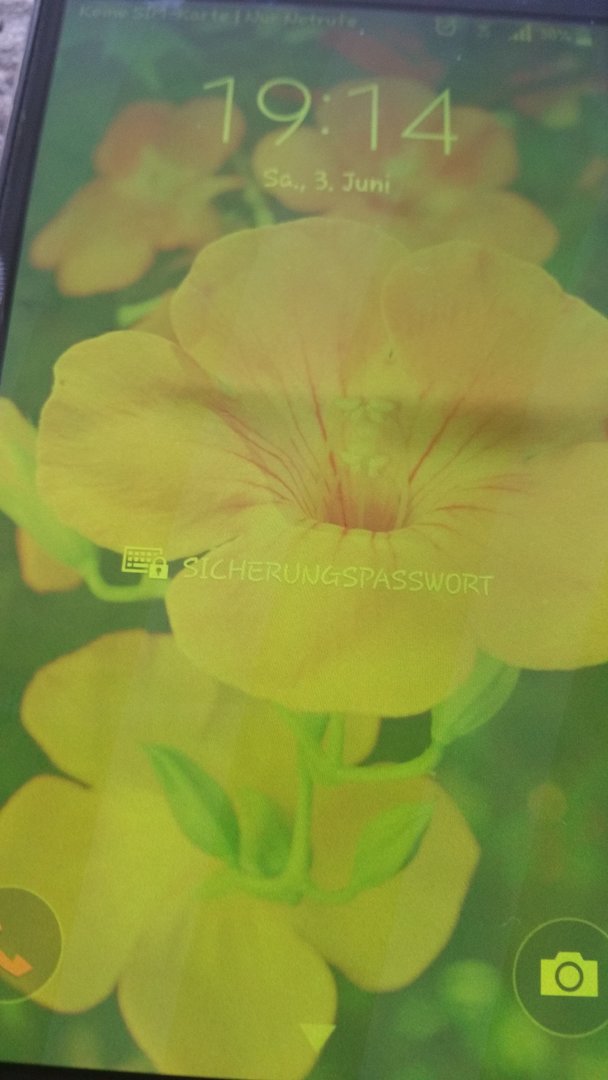

Hallo zusammen.
Mein Partner hat ein Note Edge, welches bis vor etwa einer halben Stunde problemlos lief.
Nun ist der Bildschirm grün.
Das Handy ist nicht ins Wasser gefallen, nicht herunter gefallen oder ähnliches.
Probiert haben wir folgendes:
- Neustart
- Akku raus
- neuer Akku
- sd-Karte raus
- Mobilfunkkarte raus
... und immer wieder ein Neustart.
All dies blieb ohne Erfolg.
Die zuletzt installierte App wurde deinstalliert, nur das zurücksetzen auf Werkseinstellungen haben wir noch nicht probiert.
Hat jemand noch einen Tipp für uns?
Das Handy lässt sich ganz normal bedienen - nur ist es eben grün.
LG und besten Dank vorab
Sarah
Ich tippe fast auf einen Hardwareschaden, also würde es besser nach Werkstatt Samsung passen. Um das auszuschließen, werdet Ihr wohl um das Zurücksetzen nicht herum kommen.
[doublepost=1496511615,1496510812][/doublepost]Übrigens ein Bild wär eventuell nicht falsch.
Vielen Dank für die schnelle Rückmeldung.
Ein Bild konnte ich nun hochladen. Eben bekam ich eine Fehlermeldung.

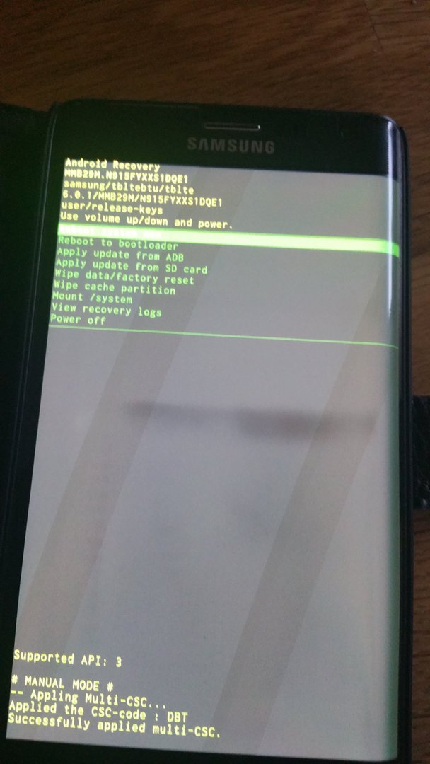

Kannst Du bitte nochmal ins Recovery booten (mit "Volume-Up", "Home" und "Power" gleichzeitig) und ein Bild posten?
Gruß von hagex
Reaktionen: Leuter
Hallo hagex,
klar. Anbei das Bild.
Die Schrift ist auch hier gelb/grün.
Sarah
Reaktionen: hagex
Leider alles klar, wenn das Bild auch in der Recovery so aussieht, kann es eigentlich nur Hardware sein, dann kannst Du Dir auch das Zurücksetzen sparen, das hilft dann auch nicht. Ich schrieb es in die Werkstatt.
