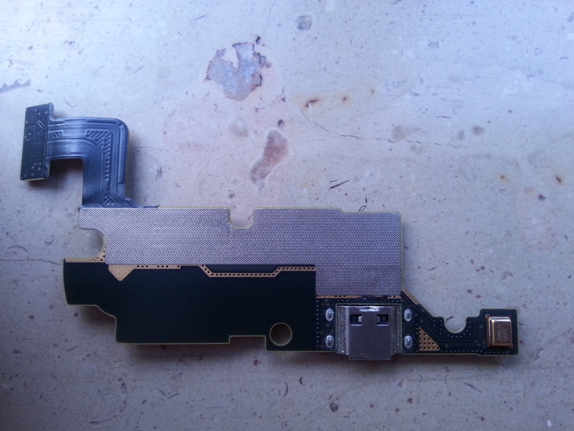

Ich kann als Tipp nur sagen, bestellt die Platinen bei phf-trading!
Die sind 100% original, haben die gleichen Logos drauf und auch auf der Rückseite die abschirm Folie auf den Leiterbahnen.

Sieht eigentlich aus wie das original, nur das er schreibt gute Qualität und halt das auf der Rückseite das Metallklebeband fehlt. Kann gut sein, wenn das fehlt, das es dann zu Störungen kommt und somit kein Empfang.

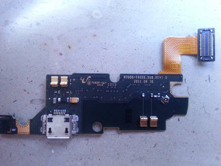

Die Abbildung ist ähnlich. Ich baue die Platine die Tage aus und mache Fotos davon.
Ein Unterschied zur original Platine ist definitiv vorhanden, das war mir schon beim einbauen aufgefallen.

Aber leider habe ich genau diese Abbildung von der Platine. Ich habe auch schon eine ohne das firmenlogo links auf der platine. Leider haben alle von mir getesteten platinen keine abschirmung auf der Rückseite. Und der empfang von allen getesteten platinen war schlecht.
Was mir jetzt nur noch fehlt ist der test einer platine mit firmenlogo, Versionsnummer und produktionsdatum.
Oder eben alle mit abschirmung zu testen.

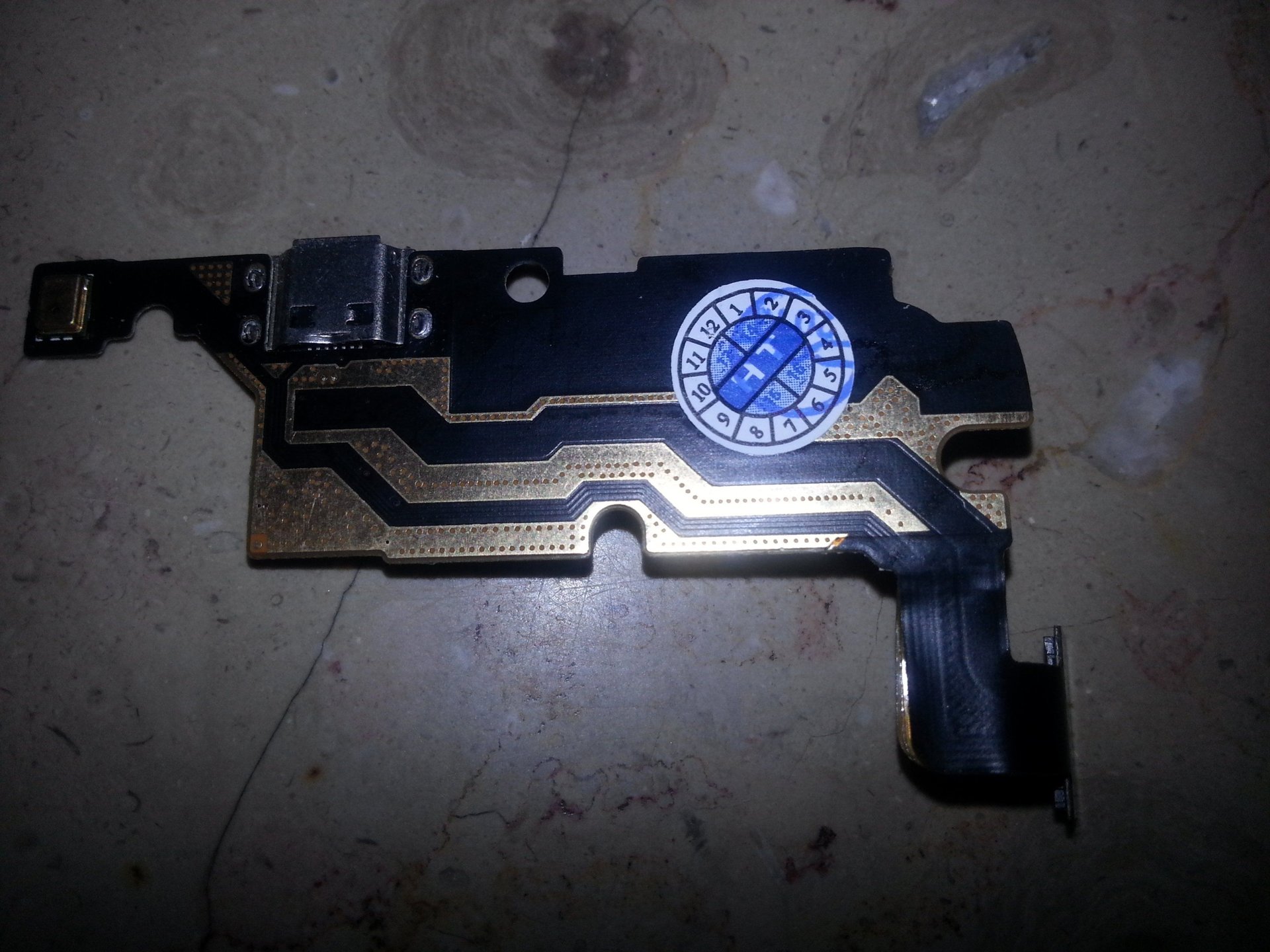

Hier mal noch zum vergleichen meine defekte original Connector Platiene
von vorne :
https://app.box.com/s/lrl4yo39lkyexghbly6s
von hinten :
https://app.box.com/s/hw70k0xub11s4x7393zj

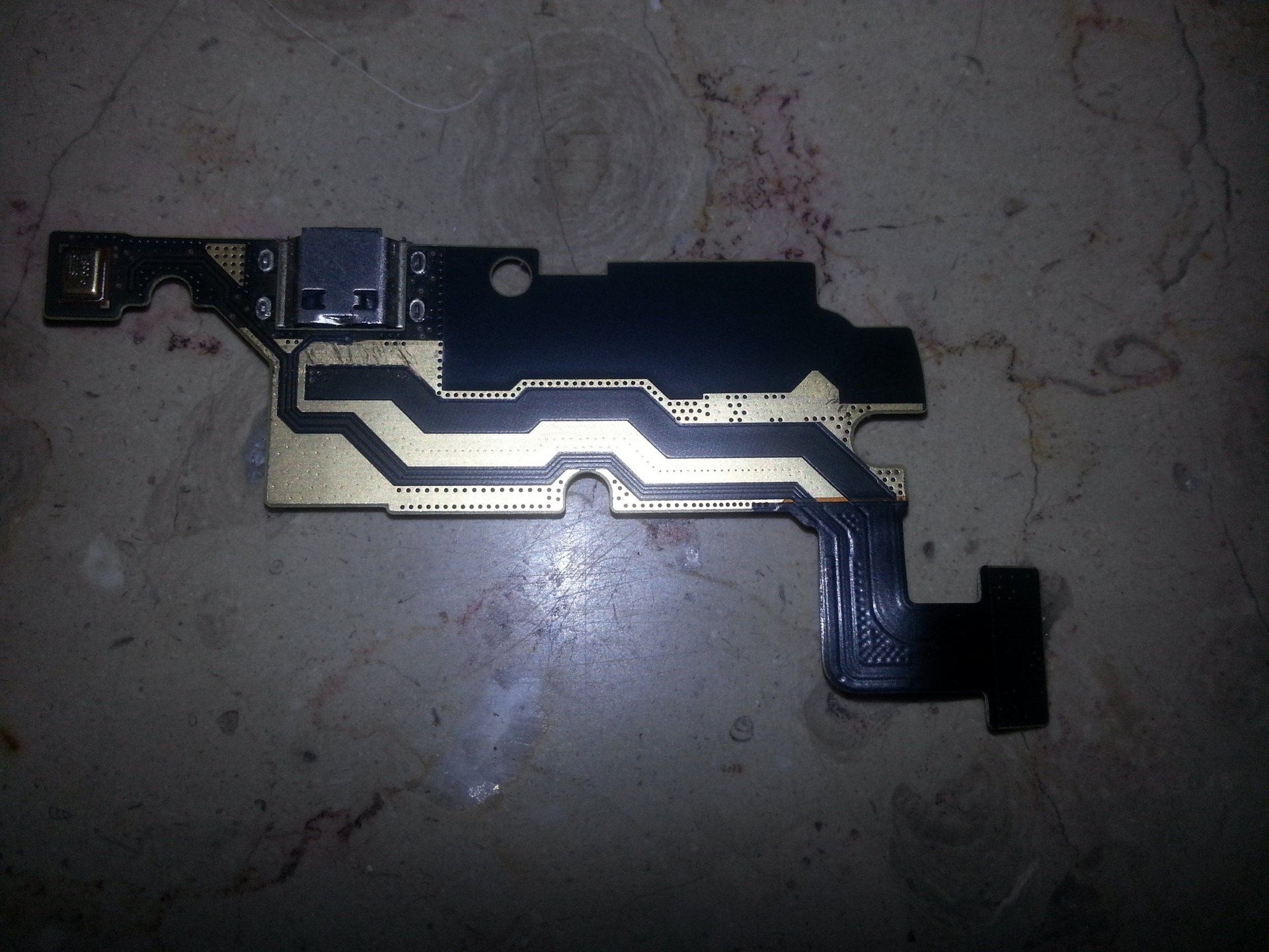

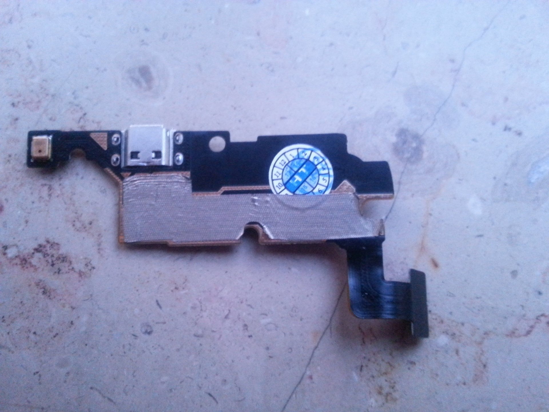

Ich kann ja morgen mal von meiner alten die Folie abziehen und nochmal verbauen ob dann der Empfang schlechter wird.
Ist aber nur eine Vermutung.
Vielleicht ist es halt wirklich nur mindere Qualität.
Bei meiner billigen, sah auch die USB Buchse billig aus.
Was wurde aus deinem Versuch mit der Folie ?
EDIT :
Habe es nun selbst versucht mit der Folie. Leider bleibt der gewünschte Erfolg aus, der Empfang schwankt sehr stark wie zuvor.
Billig Platine original ohne Folie
Original Platine ohne Folie
Billig-Platine mit Folier
Leider bleibt alles beim alten, die Folie bewirkt keinen Unterschied
