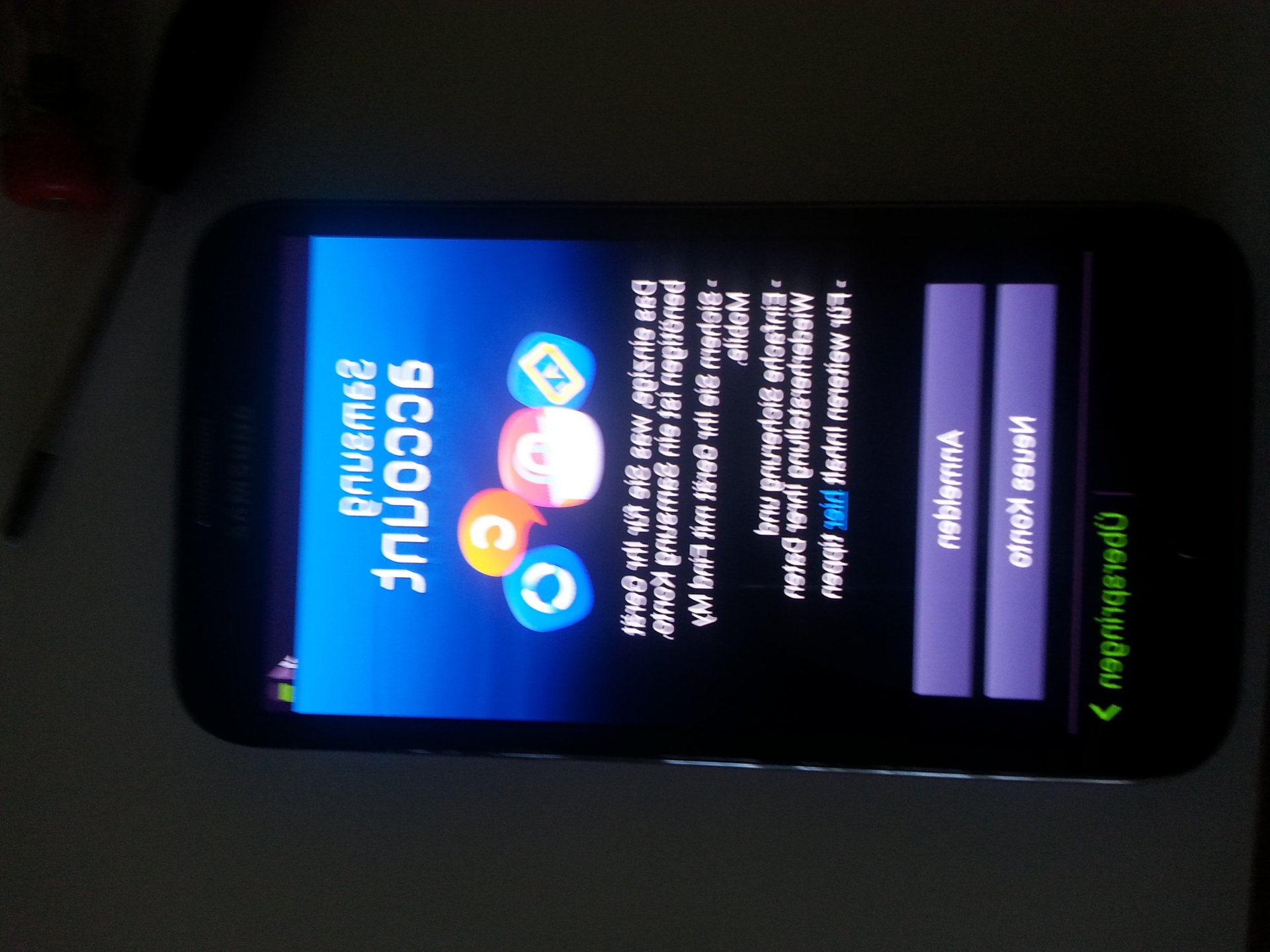

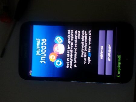

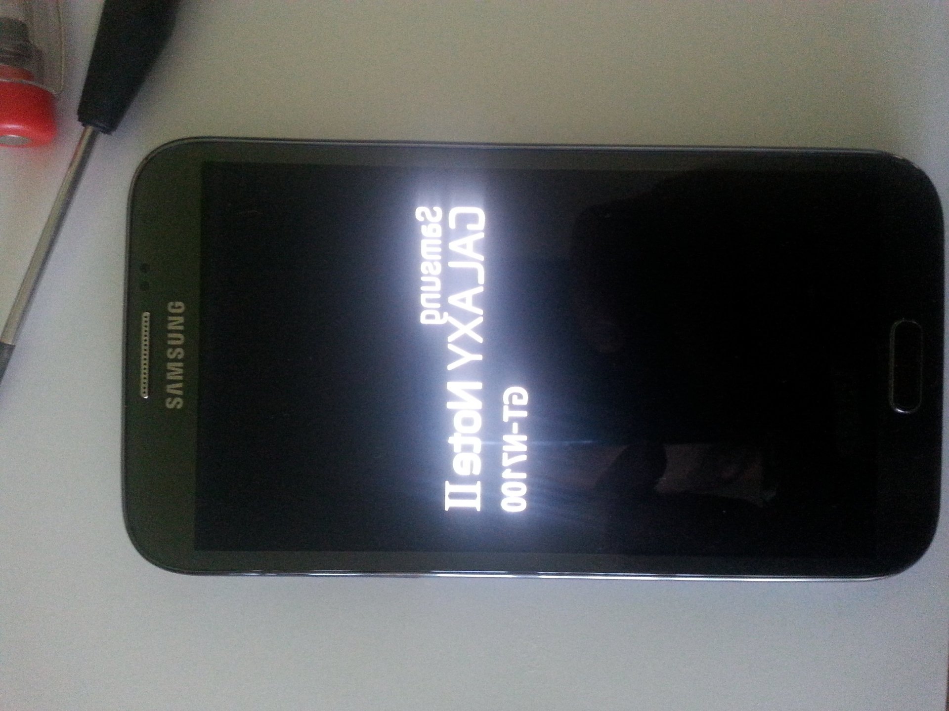

Hallo Leute.
Hab da ein N7100 T-Mobile Edition.
Das Display ging zu Bruche und ich tauschte es aus neu und Original!
Als erstes kam nach dem Start nur das Samsung Logo und dann war finster.
Nach langen hin und her gab ich auf.
So jetzt nach 3 Monaten wollte ichs nochmals wissen und siehe da,
es kommt ein Bild aber Spiegelverkehrt :confused2:
Wenn das Display mal läuft ist alles spiegelverkehrt, sobald aber das Display aus ist kommt kein Bild mehr:sad:
Vorher konnte ich ihn den Download Modus und da war alles ok jetzt ist auch da alles Spiegelverkehrt.
StockRom 4.3 T-Mobile.
Was soll ich tun damit das verdammte Handy mal geht??????
Bitte helft mir!
Danke euch

Das Display kann NICHT falschrum verbaut werden, da sich an der Rückseite das Flexkabel befindet und dort auch eine Beschichtung für die Stifteingabe ist, die sonst nicht funktioniert.
Alleine schon vom logischen Gedanken "einfach das Display mal umdrehen" sollte es jedem einleuchten, das es unmöglich ist. ;)
Zumal die 3 Stecker, die am Logicboard angeschlossen werden gar nicht passen würden.
Den Fall kenne ich noch nicht und ist auch für mich sehr interessant!
Bitte halte mich auf dem laufenden, solltest du eine Lösung finden, ich höre mich auch mal um, ob ich dir helfen kann.

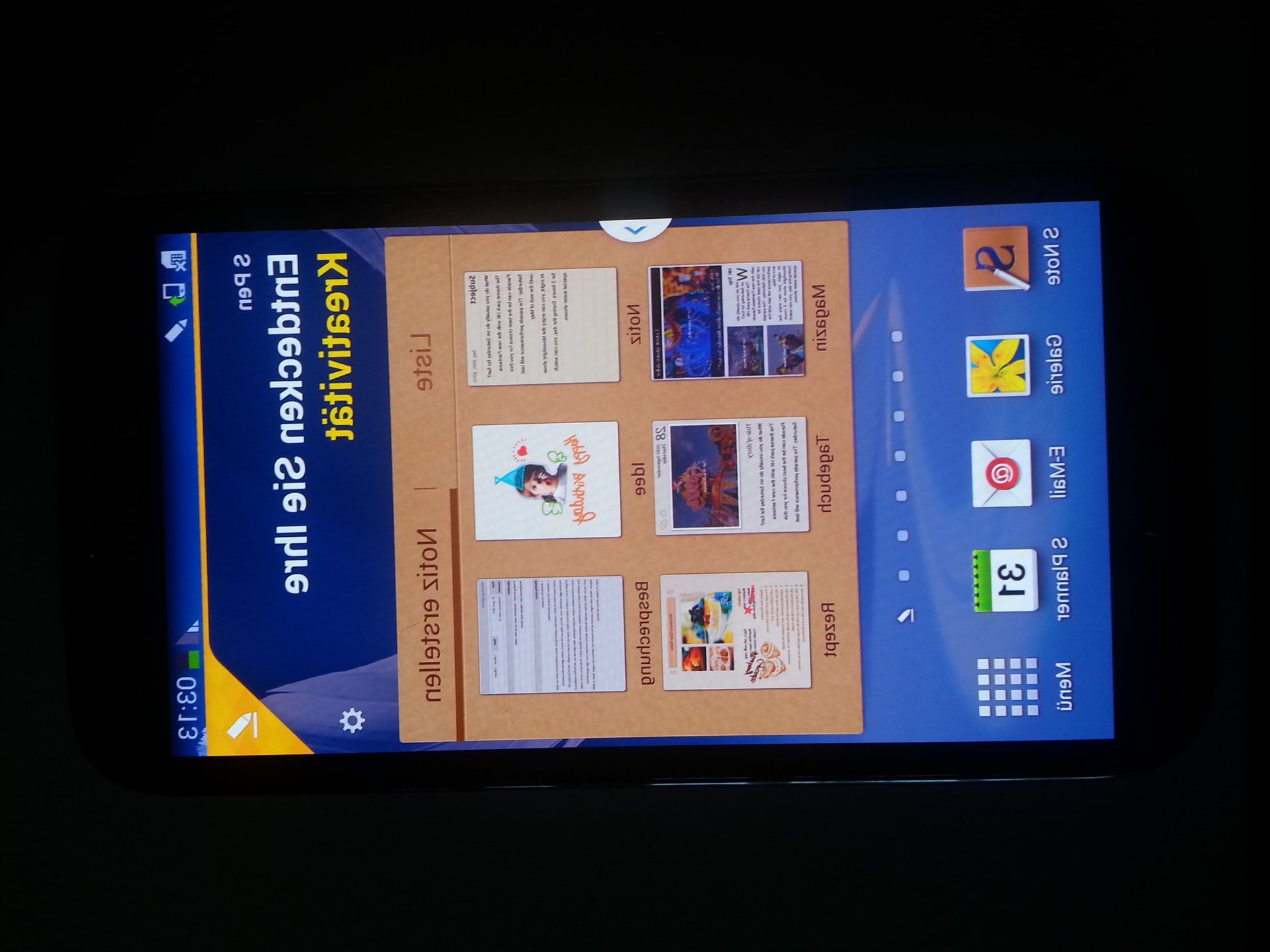

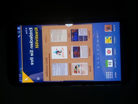

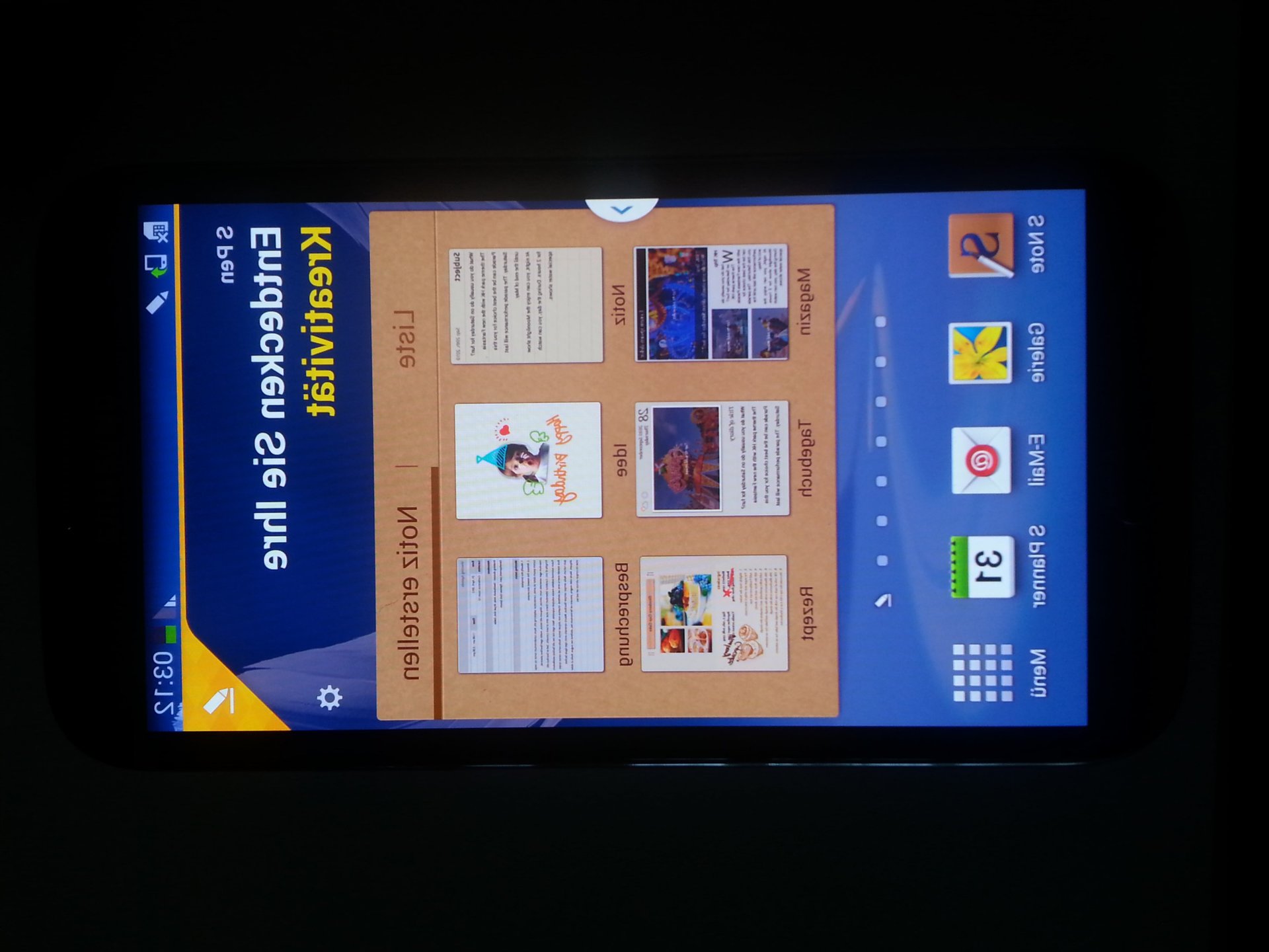

So hab ausprobiert aber ging nichts.
So das ich von meinen Kumpel sein Note 2 Display ansteckte und es funzt.
Jetzt aber die Krönung:
Meine Platine + mein Display = Spiegelverkehrt!
Meine Platine + Kumpel Display = alles Normal!
Kumpel Platine + beide Displays = alles Normal!
So jetzt stehe ich voll an und komme nicht weiter.
Entweder hat mein Handy anderen Treiber füs Display oder meine Platine hat ne schaden.
Werde mal weiter testen und schreiben
Das hat nichts mit den Treibern zu tun, ich tippe auf einen Kabelbruch.
Interessante Sache, nach wie vor, ich grüble immernoch wie das geht...
Dann kann aber deine Platine auch keine Macke haben. Warum tauscht ihr nicht und beide Geräte funktionieren wieder? Kann ja dann nur noch am gekauften Display liegen. Kenne das von HTC, da wurden auch verschiedene Displays bei einem Modell verwendet. Mal die Bezeichnungen der Displays verglichen?
Die Bezeichnung ist immer dieselbe, die Rev. Nummer leider nur unter dem faceplate ablesbar und somit für einen Otto Normal Benutzer nicht nachzulesen.
