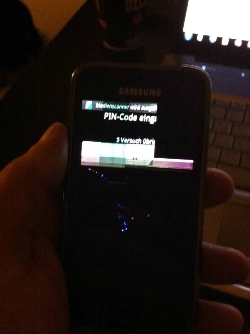

Guten Tag liebe Foren-Mitglieder,
bin neu hier (Hey, wie geht's Euch?) und komme direkt zu meinem Problem.
Ich war heute mit meiner Frau bei ihren Eltern zum Frühstück und meine Frau ließ ihr Handy auf dem Tisch in der Küche. Dies, das & haste nicht gesehen, wollten wir gehen und sie nahm ihr Handy vom Tisch und wollte es einschalten und war geschockt, weil das Display offensichtlich nichts mehr richtig anzeigt.
Wir haben beide keine Ahnung, was da passiert ist aber das Handy war die ganze Zeit am gleichen Fleck. Es ist ihr auch nie runter gefallen oder ähnliches.
Anbei ein Bild vom Display, wie es nun aussieht (Kein Glasbruch!)..
Was kann das sein und wie teuer ist die Reparatur? Kann ich die Reparatur selbst durchführen?
Das sollte ein Fehler im Amoled Screen sein, wenn sonst nichts ist.
Grundsätzlich ist das beim Galaxy S aber egal, da dort der Digitizer mit dem Amoled Panel verklebt ist - ist eins kaputt muss die ganze Einheit neu rein!
Selber machen sollte möglich sein, wenn du nicht 2 linke Hände und schon etwas Erfahrung mit so filigraner Elektronik hast...
Aber warum nicht einfach einschicken? Wenn es dir nicht runtergefallen ist (und keine groben Beschädigungen zu sehen sind), sollte das auf Garantie getauscht werden.

Wir haben das Handy vor ca. 1 Jahr bei der großen, bekannten Handelsplattform erworben (Neu) und somit leider auch keine Rechnung. Ebenfalls weiss ich nicht, wie lange Samsung auf seine Mobiltelefone Garantie gibt. Der Umtausch wäre für mich kein Problem, solange nichts geklebt werden muss.
Wenn du nur Screen + Digitizer Tauschen willst musst du den in den Frontrahmen einkleben ( siehe: Samsung Galaxy S i9000 LCD + Touchscreen Komplettse 9000 Display | eBay)
Alternativ gibt es noch die gesamte vordere Gehäusehälfte zu kaufen, da musst du dann nicht kleben ( Samsung I9000 Galaxy S LCD Touchscreen Display Glas Front Scheibe Original Neu | eBay )
(Links von Ebay nur als Beispiel, ich kenne die Händler nicht und habe keine Erfahrung mit denen, selber entscheiden wo man im Endeffekt kauft. Eventuell gibt es noch günstigere Angebote)
Garantie sind bei Samsung 2 Jahre. Soweit ich weiß prüft der Servicepartner W-Support https://www.w-support.com/Privatkunden/Startseite.aspx auch anhand der Imei, wie alt das Gerät ist, somit brauchst du nicht unbedingt eine Rechnung. Bei einem Jahr sollte das dann auch Wurst sein, wenn die es nicht auf den Monat genau feststellen können ;-)
Am besten du rufst morgen mal bei denen an und frägst nochmal nach!
