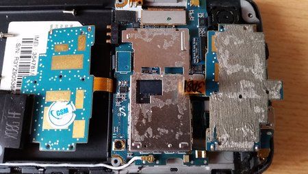

Bei meinem alten SGS1 I9000 war der Simkarten Slot defekt und ich wollte ihn kurzer Hand tauschen da nichts zu löten war sondern lediglich alles gesteckt ist.
Habe bei ebay den fertigen Bauteil gekauft Sim-karten mit Sd-Karten leser
jetzt beim einabu bin ich jedoch auf ein kleines Problem gestoßen.
Die kleine Platine liegt nicht direkt auf der Hauptplatine sondern dazwischen ist ein Alu Profil das dann mit dem darauf befestigten Kartenleser auf die Hauptplatine gesteckt wird.
Nun zu dem Problem und Frage es sieht so aus als war die alte platine mit einem Wärmepad auf dem alu profil befestigt kann das stimmten? oder ist das einfach nur ein klebstreifen. Wenn Wärmepad ja, kann ich dann nicht einfach nen Wärmeleitkleber verwenden? Ist die Wärmeableitung vom Kartenleser sehr wichtig?
Danke für Info
Ps: Hier noch ein Foto: Links der neue Leser, in der mitte das alu profil auf hauptplatine gesteckt und rechts der alte leser mit dem Silbernen ich schätze Wärmeleitpickerl oder sowas

ich kann da nur auf meine Erfahrungen vom S3/S4 zurückgreifen und da ist eine Art doppelseitiges Klebeband aus Alu dran, es sieht so ähnlich aus wie deines, allerdings viel dünner.
Theoretisch kann eigentlich nichts passieren, wenn du Wärmeleitpaste darauf schmierst, ob die allerdings notwendig ist, oder ob einfaches, doppelseitiges Klebeband reicht, kann ich dir nicht genau sagen.

Kann das sein das der kartenleser auf dem alu aufgelötet ist?
Sehe beim rechten (alten) unten 2 lötpunkte
Auch da kann ich nur wieder auf meine S3/S4 Erfahrungen zurückgreifen und da sieht es genauso aus, ist aber nicht gelötet, sondern gesteckt.
Schau dir die Aluplatte mal ganz genau an, der Kartenleser wird nur unter zwei, drei Nasen geschoben.
Werde den kartenleser einfach mit waermeleitkleber anmachen wenn er denn funktioniert den der auf der linken seite zu sehende leser kam von ebay um 7€ und war wohl defekt dachte vielleicht machte ich was falsch. Bekomme jetzt einen weiteren zugesant
