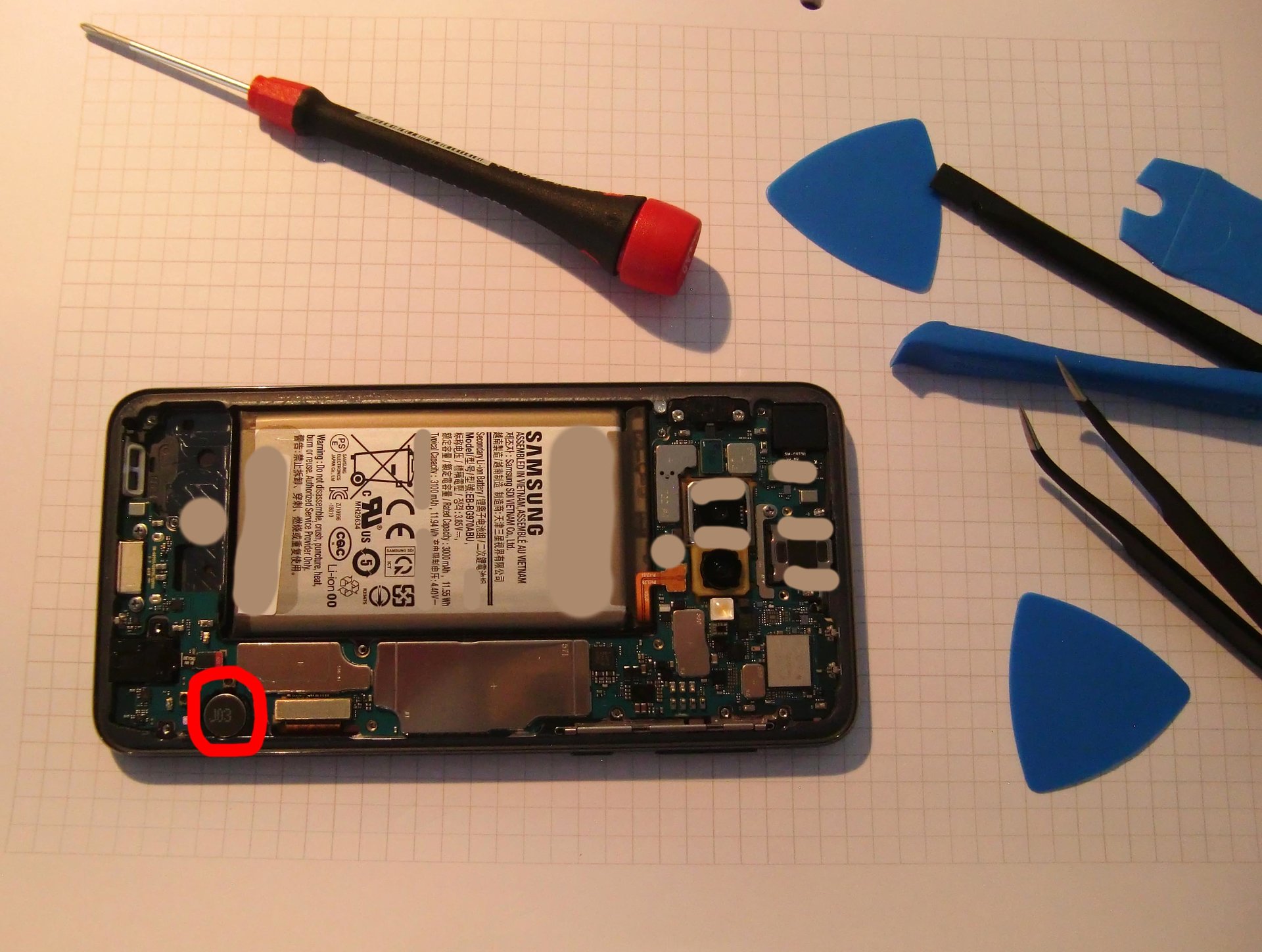

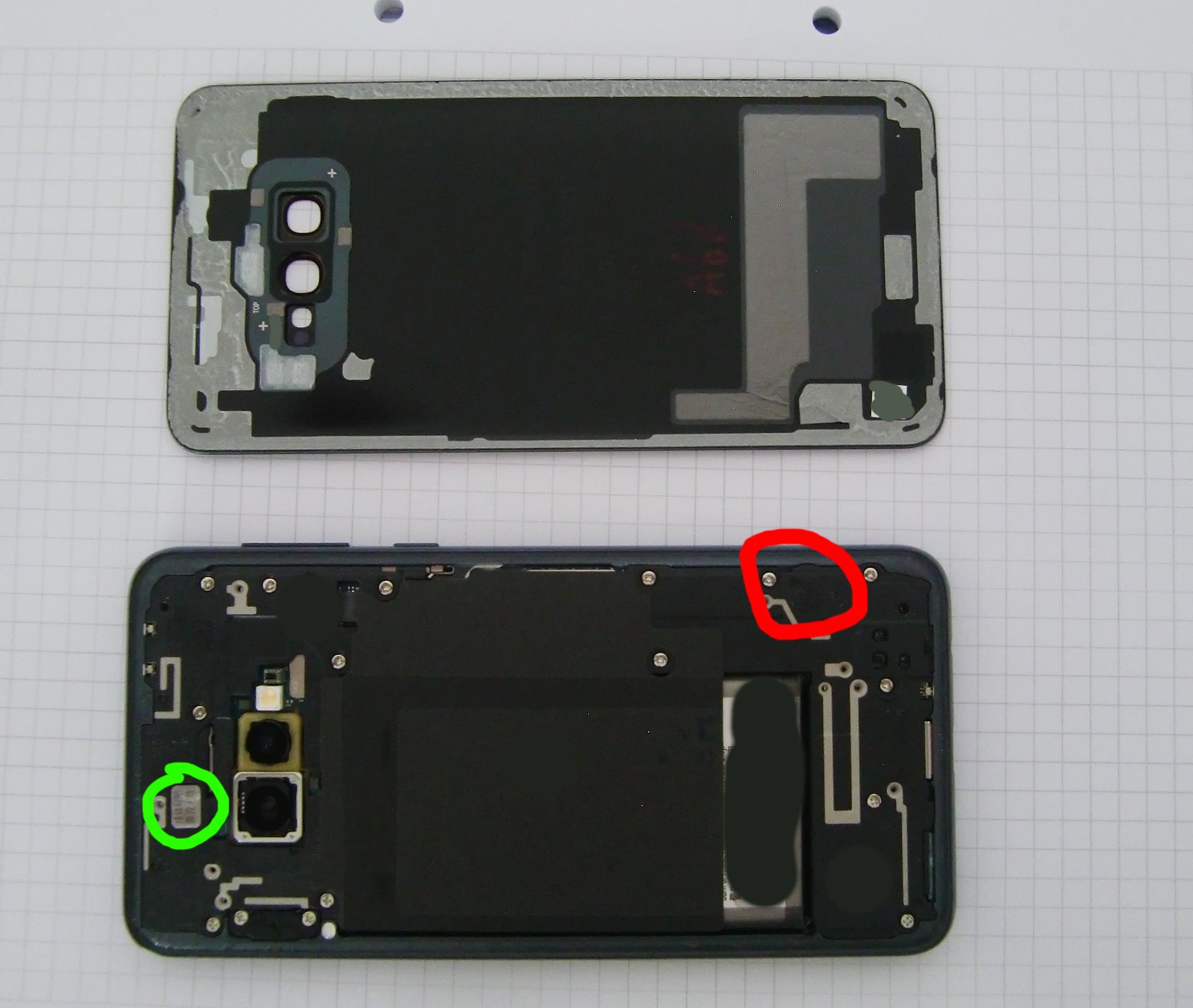

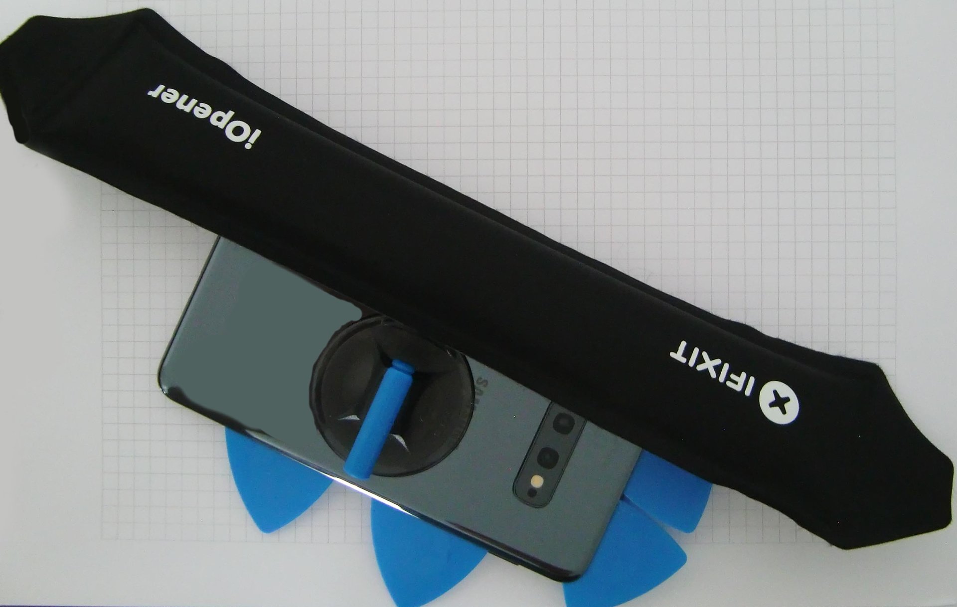

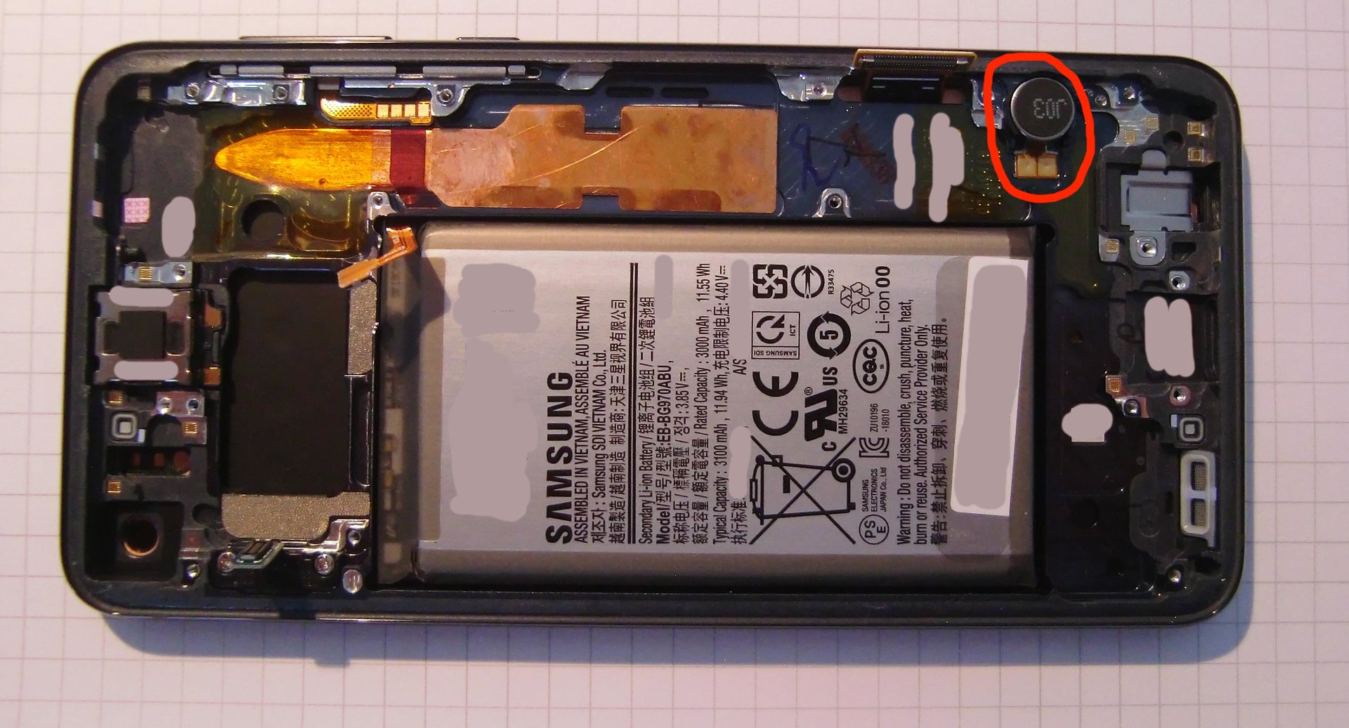

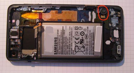

Anbei wie versprochen die Bilder.
Der Austausch des Vibrationsmotors hat einwandfrei mit dem
- Werkzeug (iOpener Kit für 20 Euro) und der
- Anleitung von iFixit (Samsung Galaxy S10e Akku tauschen) und dem
- Teardown Video (
) funktioniert.
Vibrationsmotor ist der gleiche wie beim Galaxy S7 und für 3 Euro im Web zu finden. Gibt viele, die ihn als "original"/"OEM"/"keine Angabe" verkaufen, Ware ist immer die gleiche. Hab sicherheitshalber zwei bestellt und es ist kein Unterschied feststellbar.
Alles in allem hat es gut funktioniert, auch wenn ich fast an der inneren Abdeckung, die die NFC / Wireless Charge Antenne beinhaltet, gescheitert wäre. Unter dem silbernen Aufkleber (s. grüne Markierung im Foto) ist noch eine Schraube...
Mit viel Wärme (das Wärmekissen 2min drauflegen) und Vorsicht (Plastikplektrum) geht alles leicht auseinander und mit Wärme und Pressen auch wieder zusammen. Hab keine neue Klebedichtung verbaut, da die alte noch einwandfrei war.
Also, falls jemand in Zukunft dasselbe Problem hat - kann easy selbst gelöst werden ;)

Das Zerlegen und wieder zusammenbauen war tatsächlich einfacher als gedacht.
Am wichtigsten ist die Wärmeanwendung, dann geht der Deckel ganz leicht ab.
@maik005
Ich bin ebenfalls der Meinung, dass es wieder dicht ist, würde mein Handy dafür aber nicht ins Wasser legen :1f606:
Wenn man den Kleber gut erwärmt bekommt man ihn ohne Zerstörung auseinander und wieder zusammen.
Nach dem Zusammensetzen nochmal für 2min pro Kante erwärmen und fest zusammendrücken, damit sich die Klebeflächen wieder verbinden.

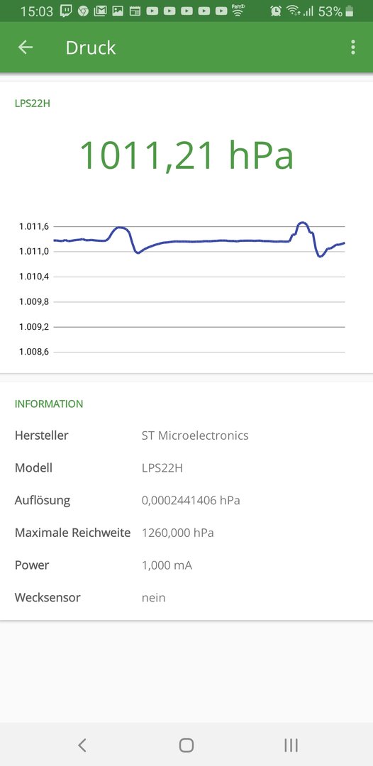

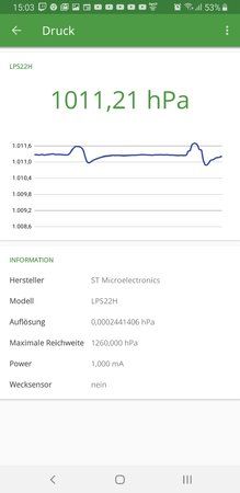

@s10eBesteller
lade dir diese App
https://play.google.com/store/apps/details?id=flar2.devcheck
Dann in der App auf "SENSOREN"
und da auf "DRUCK" (sofern das S10 einen hat, aber ich gehe mal davon aus!)
Dort siehst du dann den Luftdruck im Gerät.
Wenn du nun an vorder- und Rückseite das Gerät zusammendrückst und dann wieder loslässt wirst du im Diagramm wie unten eine Kurve sehen.
Siehst du diese nicht, dann ist dein Gerät auf jeden Fall undicht.
Wenn du diese siehst, dann ist es sehr wahrscheinliche das dein Gerät auch halbwegs so dicht ist wie ab Werk (natürlich ohne Garantie!)
Die Gegenprobe kannst du machen, in dem du den SIM Slot heraus nimmst, dann ist das Gerät ja offen und du solltest auch mit drücken eine nahezu konstante Linie sehen.
