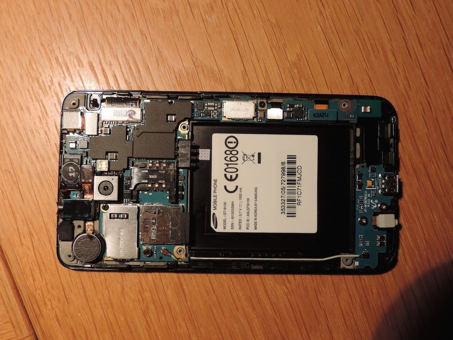

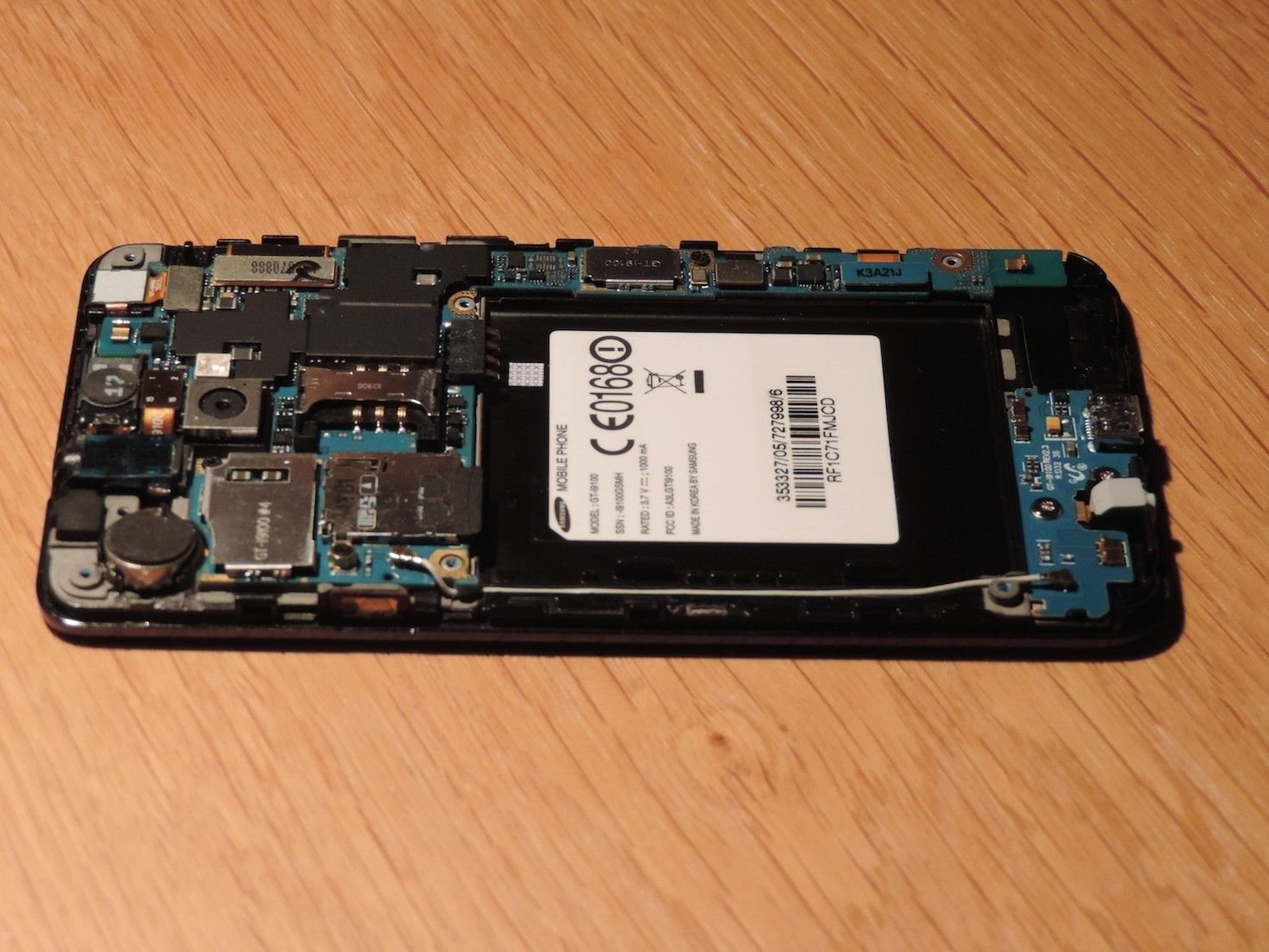

Habe folgendes Problem. Bei meinem Galaxy sII kracht es momentan fürchterlich aus der "Hörmuschel", wenn eine Telefonverbindung hergestellt wird. Über Skype kracht nichts. Daher vermute ich das Problem nicht beim Audi-Jack sondern beim "Empfangsteil".
Ich weiß nur nicht, wo dieses Empfangsteil sitzt? Ich bin durchaus in der Lage, diverse Bauteile, USB-Flex, Audio-Jack oder Hauptplatine auszubauen!
Kann mir jemand von euch helfen und sagen was ich tauschen müsste??

Puh, mit dem Modell kenne ich mich gar nicht mehr aus und habe auch kein Muster mehr hier, sonst würde ich es mal aufschrauben. :(
Poste mal Fotos vom geöffneten Gerät, wenn möglich.

Ansonsten geh einfach auf trixum.de, lade die Bilder da hoch und verlinke sie hier. ;)
Puhh, habe geschafft! Danke!
Im S2 ist die Antenne (WLAN) unten im USB Flexkabel, wo auch das Micro mit drinnen ist.
Und die zweite für den GSM Empfang, ist im Buzzer/Lautsprecher, das ist das Teil im Mittelrahmen, es sollte einfach geklippst sein (von innen nach außen drücken).
Du benötigst den Buzzer.
Frage beantwortet?
Beide Teile kosten jeweils ca. 6 - 8 Euro inklusive Versand.
Viel Spaß beim wechseln. ;)
