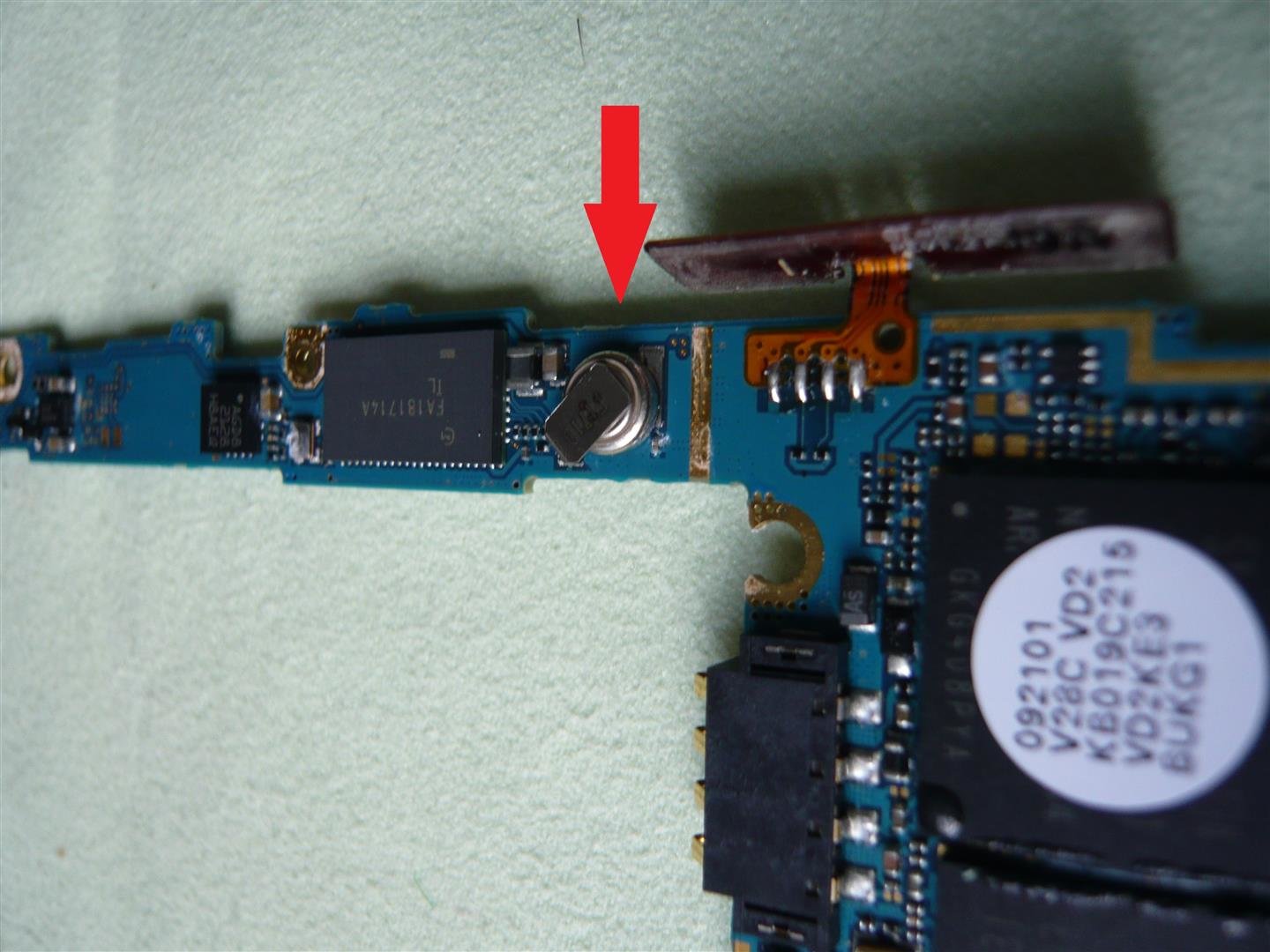

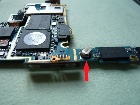

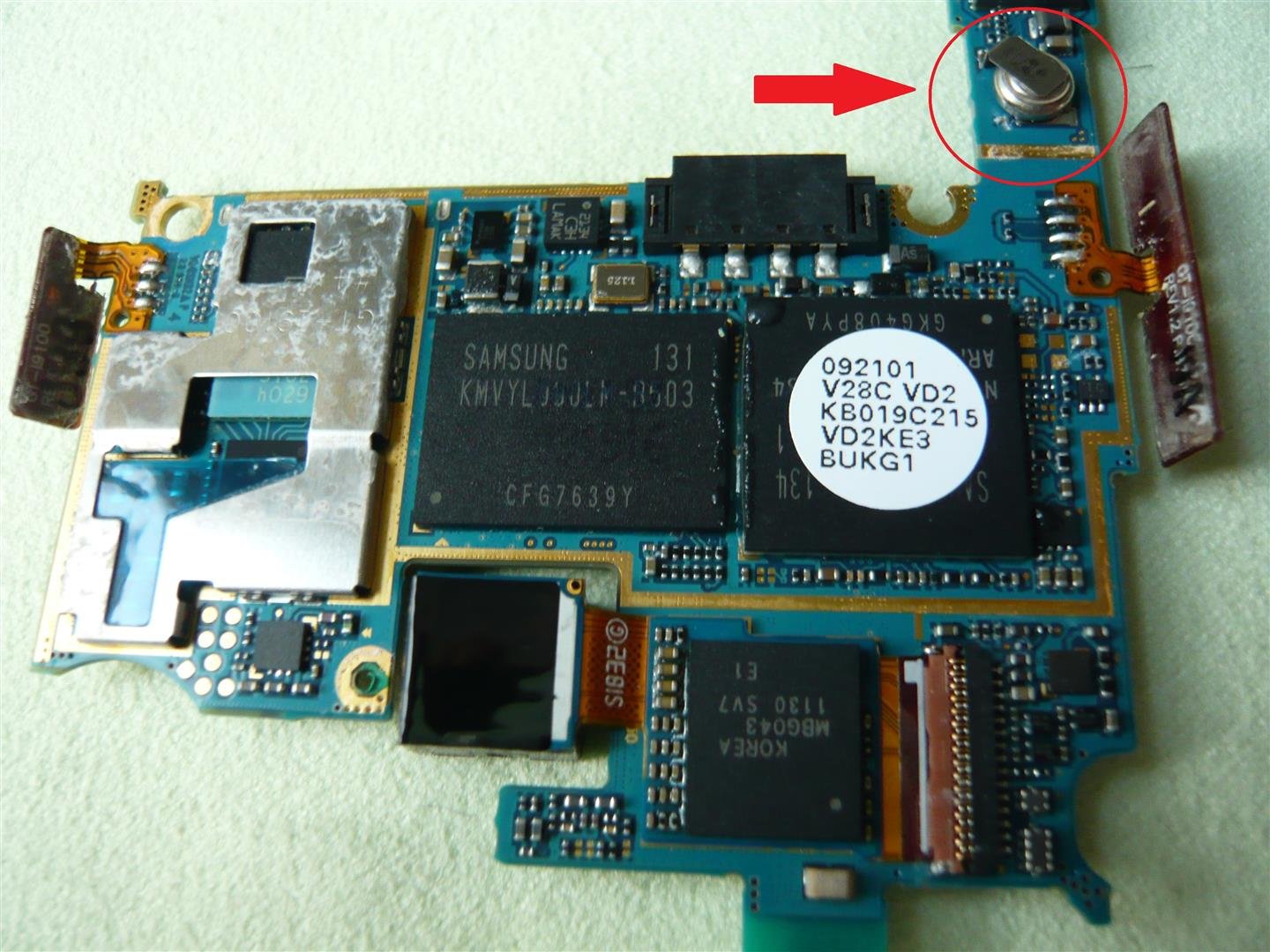

Also, nachdem ich bei meinem Samsung Galaxy S2 - I9100 das Display austauschen musste, habe ich mir das Motherboard des Gerätes genauer angeschaut und an der Unterseite (die Seite, die erst beim Ausbau zu sehen ist) eine Knopfzelle entdeckt (siehe Fotos). Daher nehme ich an, dass diese Batterie genau denselben Sinn erfüllt, wie die Knopfzellen auf den PC-Motherboards, nämlich das BIOS mit Strom zu versorgen und damit unter anderem für den Erhalt der Systemzeit zu sorgen...

Das nenne ich investigativen Journalismus :)
Wer hätte das gedacht, Asche auf mein Haupt. Da haben wir alle was dazu gelernt.
Das Ding so auseinander zu legen, Respekt.
Reaktionen: JennyW
Also ich war ja nun echt gespannt und muss sagen, höchsten Respekt. Also gehen wir davon aus, dass die nun dafür zuständig ist, oder wissen wir es ganz definitiv?

Um ehrlich zu sein habe ich sie NICHT ausgebaut, um zu testen, welche Daten danach verloren gegangen sind. Daher kann ich nicht DEFINITIV sagen, wofür die Batterie im Einzelnen zuständig ist.
Von meinem PC kenne ich es aber aus eigener Erfahrung (musste die Knopfzelle dort schon wechseln), dass sie das BIOS mit Strom versorgt und für den Erhalt der dort gespeicherten Daten (speziell Datum und Uhrzeit, die bei entleerter Batterie beim Hochfahren des PCs immer den 1. Januar 1980 anzeigten) sorgt.
