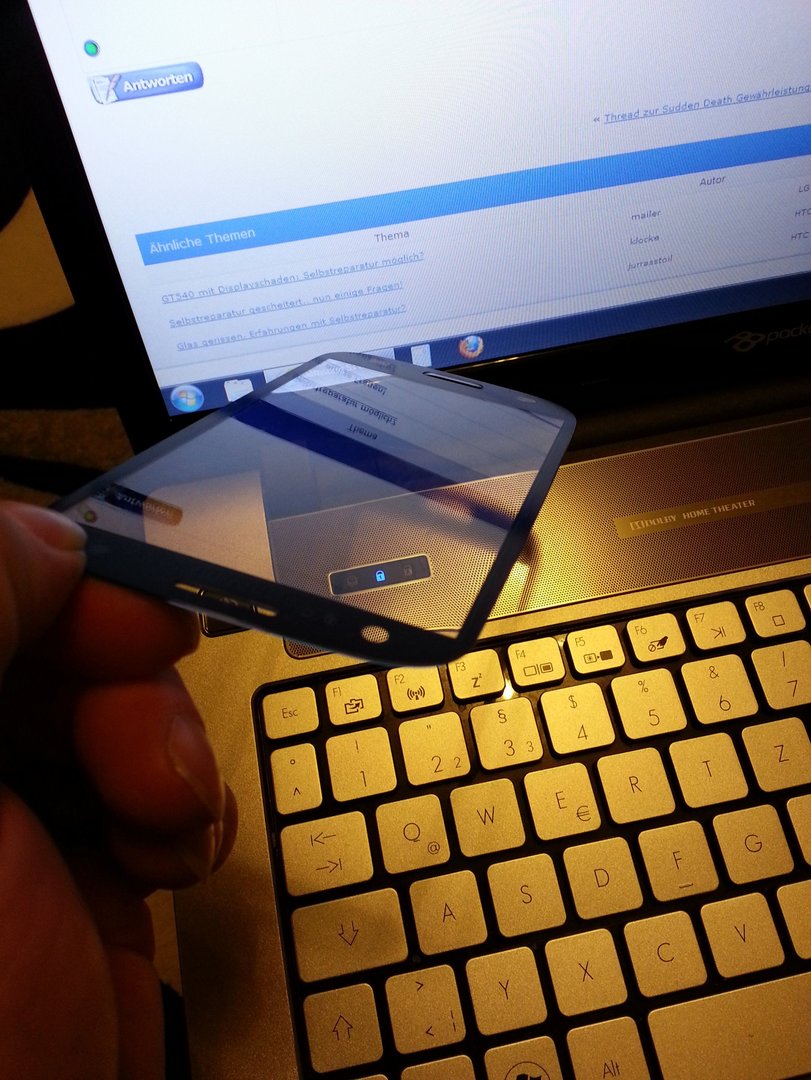

Hi, ich habe es auch gemacht nach Anleitungen im YouTube. Dumm nur das man es nirgends sehen kann das der Display Glas hinten eine Klebeschicht hat und der neue 0815 Glas es nicht hat. Habe es zusammen gebaut und gemerkt das nur Dreck verbreitet wird.
Habe dann vor kurzem dieses Video
gefunden was genau mein Problem anspricht das Display hat keine " Transferschicht " somit schwimmt es in der Luft. Dumm nur das nirgends im YT auf dieses Problem hingewiesen wird.

Im ersten Bild sieht man das es kein Klebstoff hat auf der Sichtfläche !

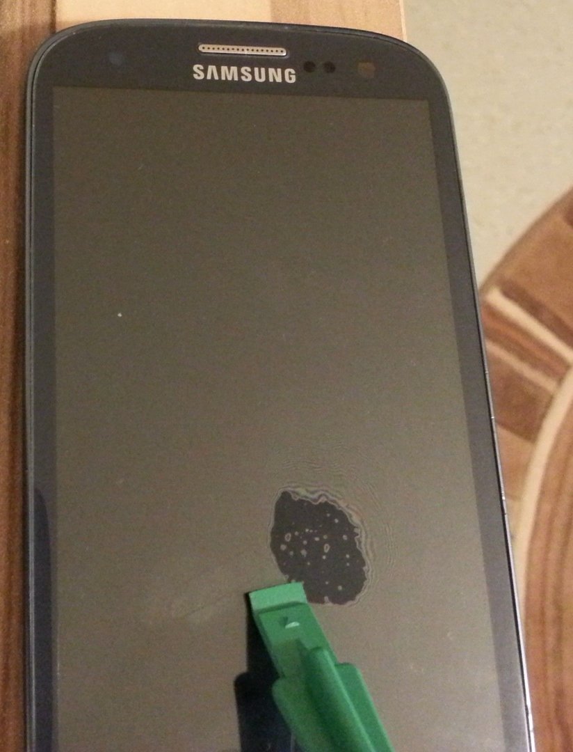

Im zweiten Bild sieht man das Problem mit dem Glas auf Touch Einheit.

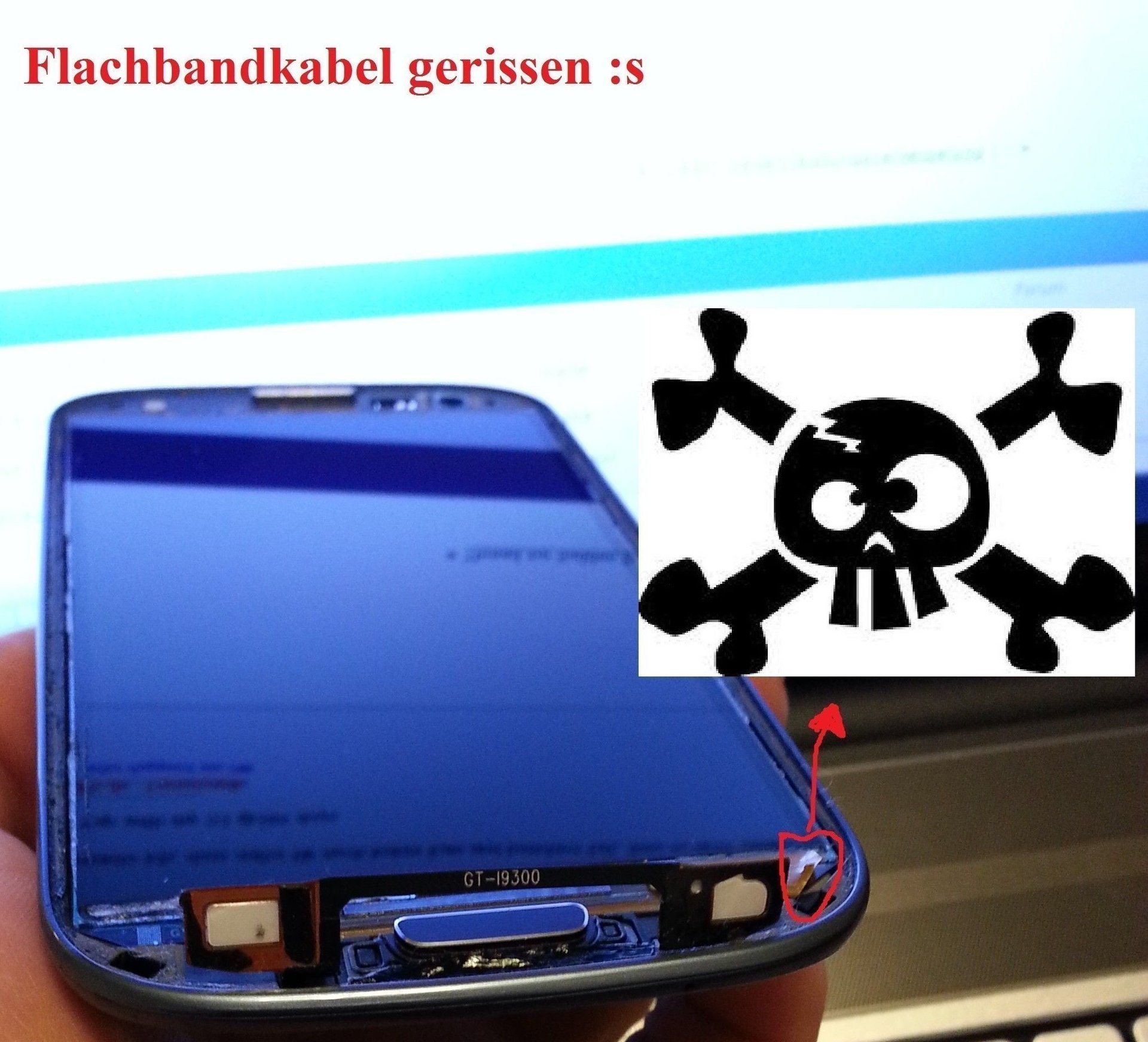

Im dritten Bild sieht man wie man das Display kaputt macht in dem man beim entfernen von dem Drecks Plagiat Display den Flachbandkabel zerreist.

Und genau das predige ich in jedem Topic, in dem die Leute ankommen und behaupten, man könne das Glas einfach so tauschen. Ja klar kann man es tauschen, aber dann muß man sich nicht wundern, wenn man Dreck zwischen Glas und Display bekommt, oder das Phone abstürzt, weil sich bei zu festem Druck beide Schichten berühren.

Wenn man den Kleber an den Seiten durch frisches 3M-Tape ersetzt und beim Auftragen im Bad mit laufender Dusche (=staubarm) arbeitet, dann kommt da kein Staub drunter. Mein S3 funktioniert ohne die Klebeschicht wunderbar - wenn man zu stark auf's Glas drückt reicht ein simples Sperren und Entsperren aus um normal weiterzuarbeiten.

Durchtrennen des Flexkabels ist wohl eher ein Fehler beim Aus- oder Einbau, das kann man schlecht auf das Glas schieben.
