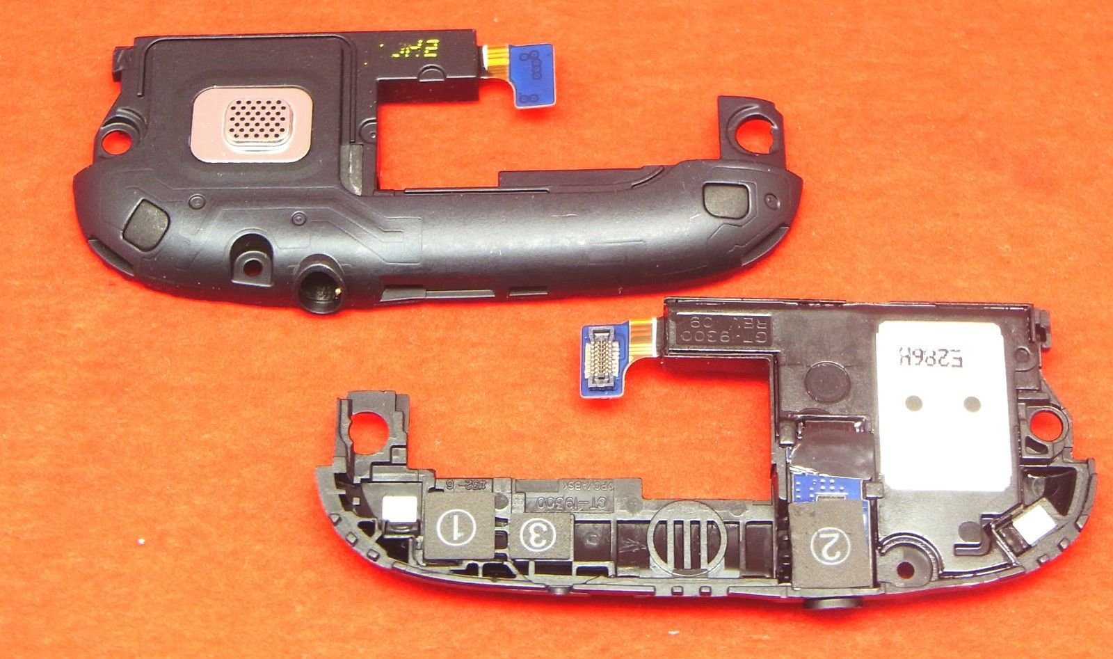

Hallo habe ein Problem,
Ich habe ein Samsung Galaxy S3 I9300 !
Das Handy verbindet sich mit dem Wlan nur, wenn ich am Router im Übertragungsmodus auf 802.11a + 802.11n stelle !? Dann hat jedoch mein Iphone kein Wlan mehr ! Wenn ich auf 802.11b + 802.11g + 802.11n stelle hat mein Iphone wieder eine Wlan Verbindung das Galaxy S3 verbindet sich nicht mit dem Wlan, wenn ich aber direkt am Router bin verbindet sich das S3 mit dem Wlan, gehe ich aber in ein anderes Zimmer hat es wieder keine Wlan Verbindung !?
Ich habe andere Handys auch getestet, aber nur das S3 hat Übertragungs Probleme bei 802.11b + 802.11g + 802.11n !
Und auch am Router liegt es nicht, da ich das Handy auch an anderen Routern getestet habe, es verbindet sich nur mit dem Wlan wenn ich direkt neben dem Router stehe !
Meine frage ist kann dieses Ersatzteil (siehe Foto) das Problem beseitigen ?

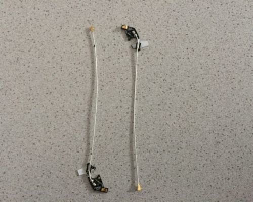

Hab das oben abgebildete Ersatzteil eingebaut, leider besteht das Problem immer noch !?

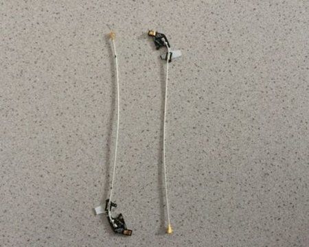

Hab Heute auch noch eine neue Wlan Antenne eingebaut (siehe Anhang), auch ohne Erfolg, das Wlan Signal ist jetzt deutlich besser (alle Balken voll), trotzdem verbindet es sich nicht kommt immer die Meldung (Authentifizierungsfehler) !? Es haben noch einige andere im Netz das Problem gehabt, aber bei keinem konnte ich die Lösung finden :( !?
Kann es sein weil das S3 kein LTE Smartphone ist und deshalb nicht mit dem Übertragungsmodus 802.11b + 802.11g + 802.11n klar kommt !?
Kommt schon irgendeiner muss doch mir helfen können !?

LTE ist die Mobilfunkübertragungnorm, und hat nichts mit dem Wlanempfang zu tun.
Also daran liegt es nicht. Vielleicht ein Softwareproblem.
