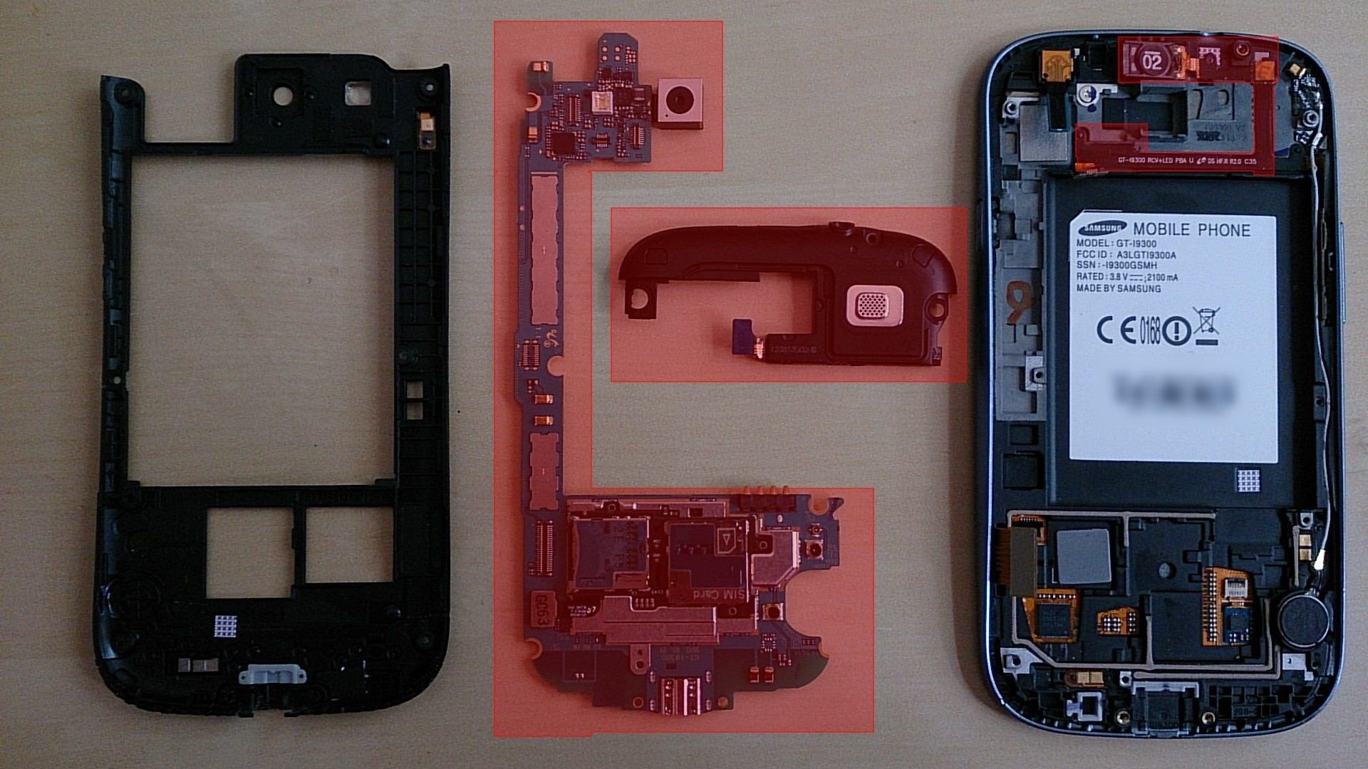

Daraufhin habe ich die entsprechenden Ersatzteile bestellt und eingebaut. Alles ohne Erfolg:
1. Ohrhöhrer-Muschel getauscht
2. Komplettes Earjack gewechselt
3. Anderes Galaxy S3 Mainboard eingebaut
Das Ausgangsproblem, was wahrscheinlich erst den wackelkontakt und dann den Defekt an der Hörmuschel verursacht.
Die rot markierten Teile habe ich bereits ausgetauscht:

Jemand noch eine Idee, woran es liegen kann? Mit dem Mainboard habe ich doch eigentlich das ganze System ausgetauscht. Trotzdem kommt kein Ton aus der Hörmuschel.
Hi,
das wundert mich doch sehr, denn du hast die komplette Hardware getauscht und praktisch nur noch die Displayeinheit, sowie Mittelrahmen gelassen.
Beide dieser Bauteile haben nichts mit deinem Problem zu tun, mehr kannst du also nicht machen.

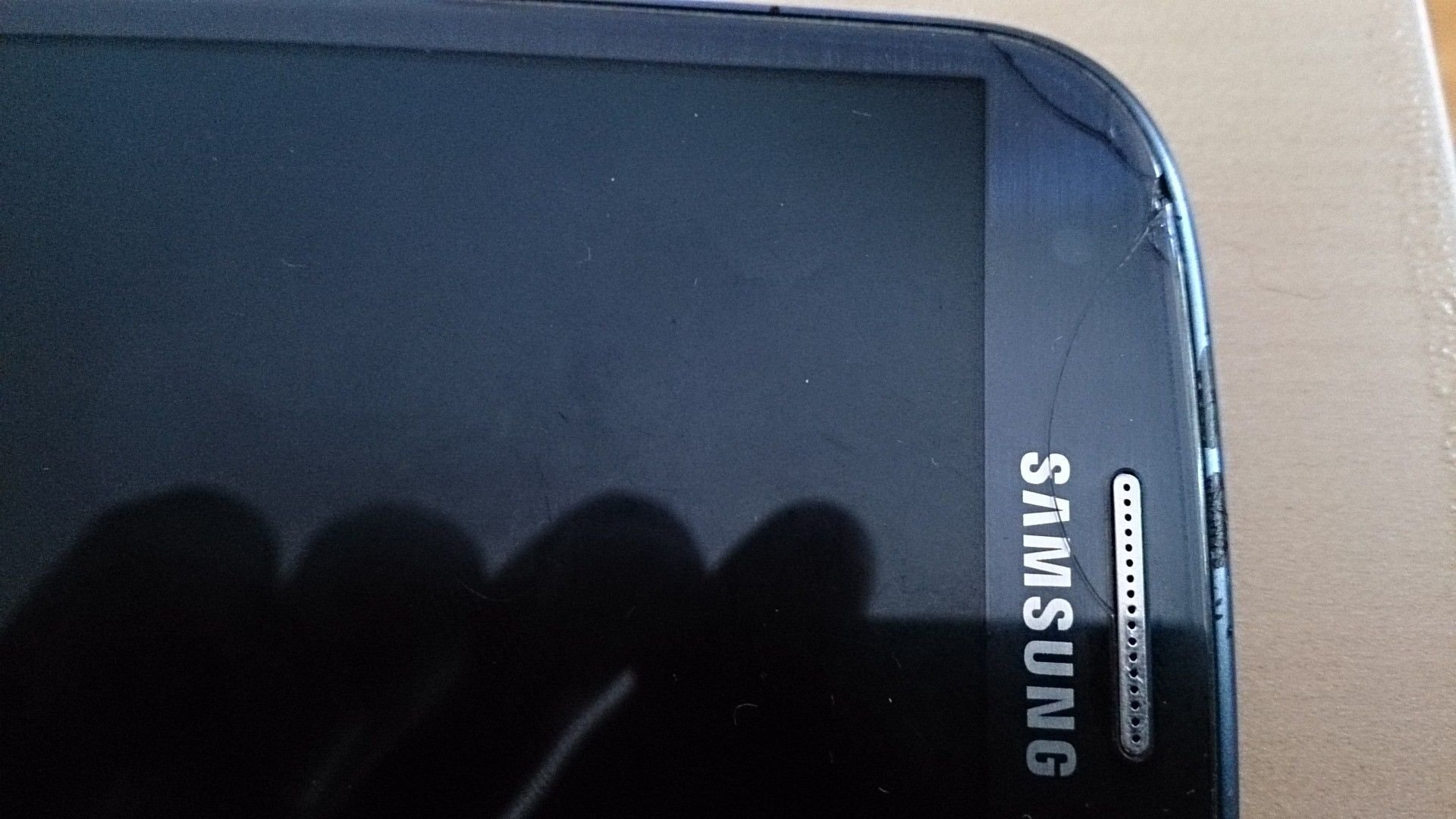

Kann es sein, dass durch den Riss am Display irgendwelche Kurzschlüsse an der Display-Einheit auftreten, die sich auf die Hörmuschel auswirken?
Strange ist das ganze schon. Aber durch das neue Mainboard kann man irgendeinen Software-Fehler auch ausschließen.
Nein, durch den Riss kann nichts passieren, entweder geht das Display, oder aber nicht.
