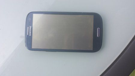

das s3 von meinem sohn hatte ein glasbruch.
hab mir im internet videos angeschaut und dachte das schaffst du alleine.
naja hat auch alles so geklappt wie im video.nur das der bildschirm egal ob das handy an oder aus ist, grau bleibt.
ich versuche mal ein foto mit anzuhängen.
das handy geht an und oben der punkt leuchtet auch am handy aber am display tut sich nix.
danke für eure hilfe.
lg jasmin
Ähm, Jasmin....
Wo zum Henker ist der LCD hin? :eek:
Das LCD Display besteht aus mehreren Schichten und so wie es für mich aussieht, hast du die oberste Schicht abgerissen und das Display somit zerstört.
Poste mal bitte eine Nahaufnahme, damit ich es mir genauer anschauen kann.

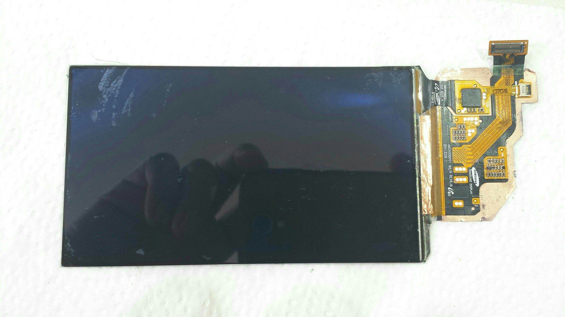

Da hänge ich mich gerne mit dran, ich habe nämlich seit vorgestern genau denselben Fall. :sad:
Nach der Displayreparatur mit LOCA leuchtet beim Einschalten nur die LED oben links in blau, bzw. beim Laden in rot. Das Display bleibt dunkel, lediglich ein schwaches Leuchten ist im Dunkeln am Rand des Displays wahrzunehmen. Drückt man die Home-Taste gibt es kurz ein paar linienförmige rote Streifen (ungefähr Pixelstärke) und dann ist wieder nichts zu erkennen. Rein vom Startverhalten her scheint das Handy zu funktionieren, lediglich das Display will nicht.
Ich hatte mein Problem darauf zurückgeführt, dass ich den LOCA Displaykleber verwendet habe und vermutet, dass da vielleicht etwas Kleber irgendwohin gelaufen ist wo er nicht hinsoll. Da Jasmin das aber wohl ohne LOCA gemacht hat (liest sich jedenfalls so?), liegt das Problem vielleicht doch woanders.
Ich kann mir nicht vorstellen dass sie irgendwas vom Display abgerissen hat. Ich habe mein LCD wie ein rohes Ei behandelt, LOCa drauf und dann die äußere Scheibe vorsichtig draufgeklebt. Und mein Display sieht nun genauso aus wie auf Jasmins Foto.
Hat da jemand vielleicht einen Rat wo man hier ansetzen könnte? Ich hatte schon angefangen nach neuen Komplettdisplays Ausschau zu halten. Aber wenn man das vermeiden könnte wäre es natürlich prima.
Gruß, Andreas

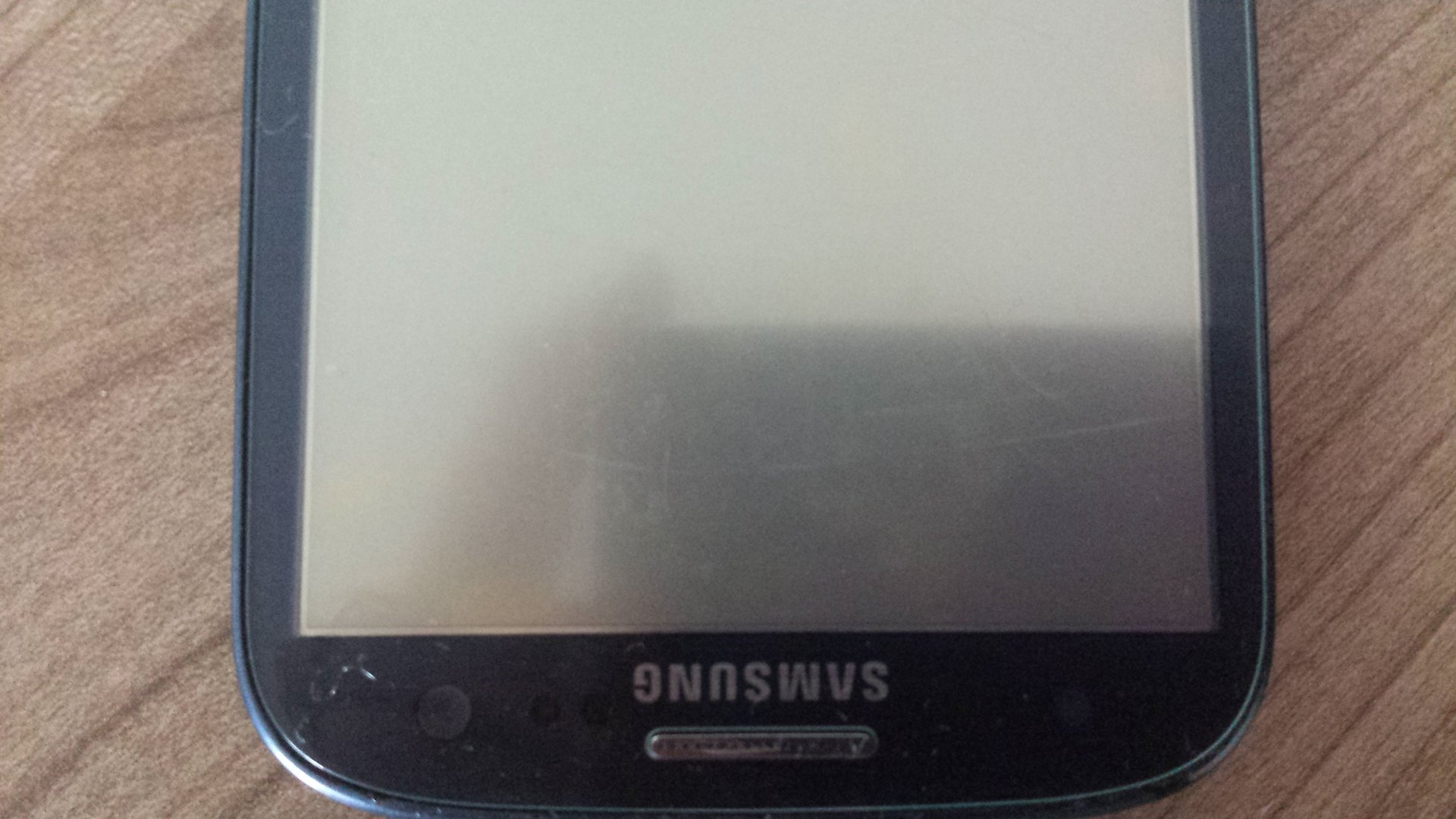

nein ich habe ohne Loca geklebt. Einfach nach Anleitung aus dem Netz.
Hab mal versucht noch Fotos zu machen.
LG Jasmin

Jasmin, dir kann ich sagen das genau das eingetreten ist was ich vermutet habe, du hast die erst Schicht entfernt und somit das Display irreparabel zerstört.
@project80:
Dein Problem ist ein anderes wie Jasmin ihres, da es bei dir noch kurz "zuckt".
Bei dir ist das LCD Display (Glas vom Touchscreen) am oberen Rand, wo kein Flexkabel ist, beschädigt. Da reicht ein Bruch der kleiner ist als 1mm, dementsprechend siehst du auch keine Scherben oder ähnliches.
Manchmal ist das abgebrochene Teilchen auch noch wegen dem Kleber mit dran, aber der Kontakt ist halt nicht mehr gegeben.
Auch hier in deinem Fall ist dein Display Schrott und nicht mehr zu retten.

Das Ergebnis sieht aber nun ähnlich aus, ich versuche heute abend auch mal ein Foto davon einzustellen. Das bringt uns aber wahrscheinlich auch nicht weiter.:sad:
Gruß, Andreas

Hallo 00Gery00
Danke für die Hinweise, das werde ich mir mal genauer anschauen.
Du meinst der Defekt liegt am oberen Displayrand? Wäre schon verwunderlich, da ich das alte Glas mit Vorsicht entfernt habe.
