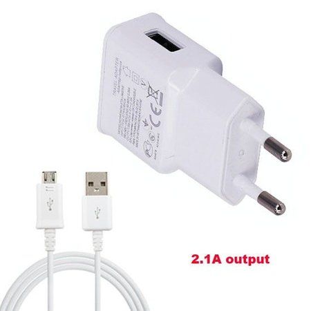

Moin Leuter,
vielleicht habe ich mich unglücklich ausgedrückt. Ich lade mein Akku mit diesem Kabel auf, das USB-Kabel ist also nicht fest integriert wie auf deinem Bild.

Ich hab Dich hier her verschieben lassen weil ich und ein Kollege denken das etwas an der Hardware kaputt ist (ich vermute die USB-Buchse Deines S3neo). Somit ist es egal ob das USB-Kabel fest am Ladegerät angebracht ist oder eben wie bei Samsung üblich, einen USB-Stecker hat.
Wenn Du ein Ladegerät mit 2,1 Ampere an einem S3 verwendest, kann es sein, daß der Laderegler in Deinem Handy einfach zu stark drosselt, um den Akku und den nachgeschalteten Spannungsstabilisator zu schützen. Versuche es doch einmal mit einem Ladegerät mit niedrigerer Nenn-Stromstärke. 1 Ampere sollten reichen.
Versuche dabei, die vom Handy angezeigten Prozentzahlen viertelstündlich abzulesen und zu notieren. Dann poste uns doch mal das Ergebnis (mit Angabe der Nenn-Stromstärke des Ladegerätes und der vom Handy angezeigten Prozentzahl zu Ladebeginn).
