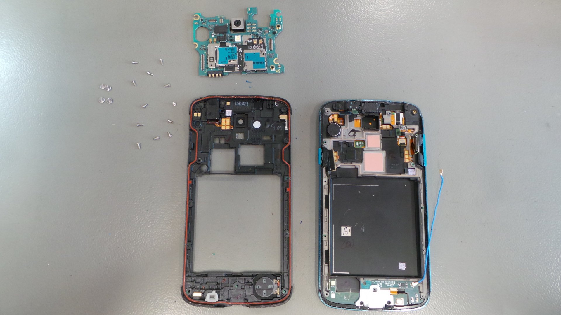

Hier ein Bild vom zerlegen Handy:
Sehr cool. Wirst du es in einem Video erklären, oder Text mit Bildern verfassen?
