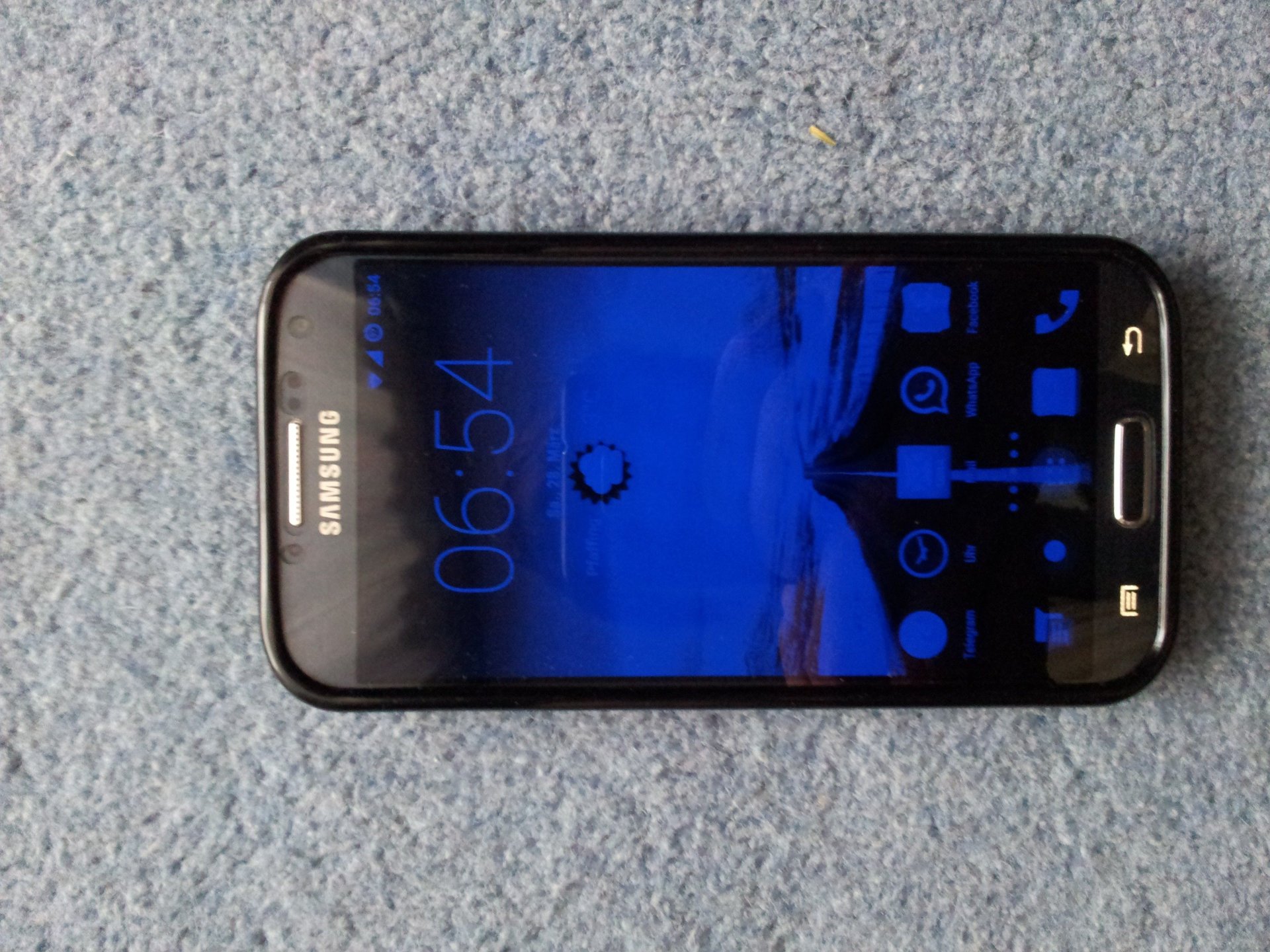

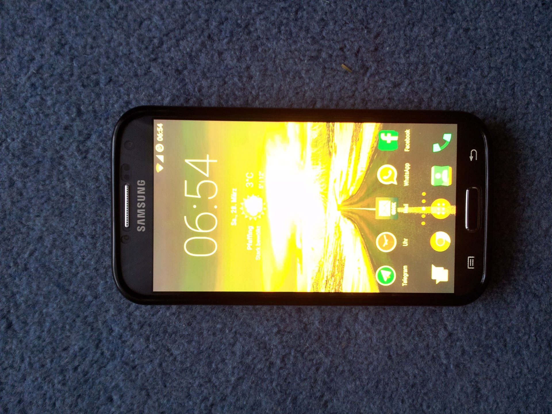

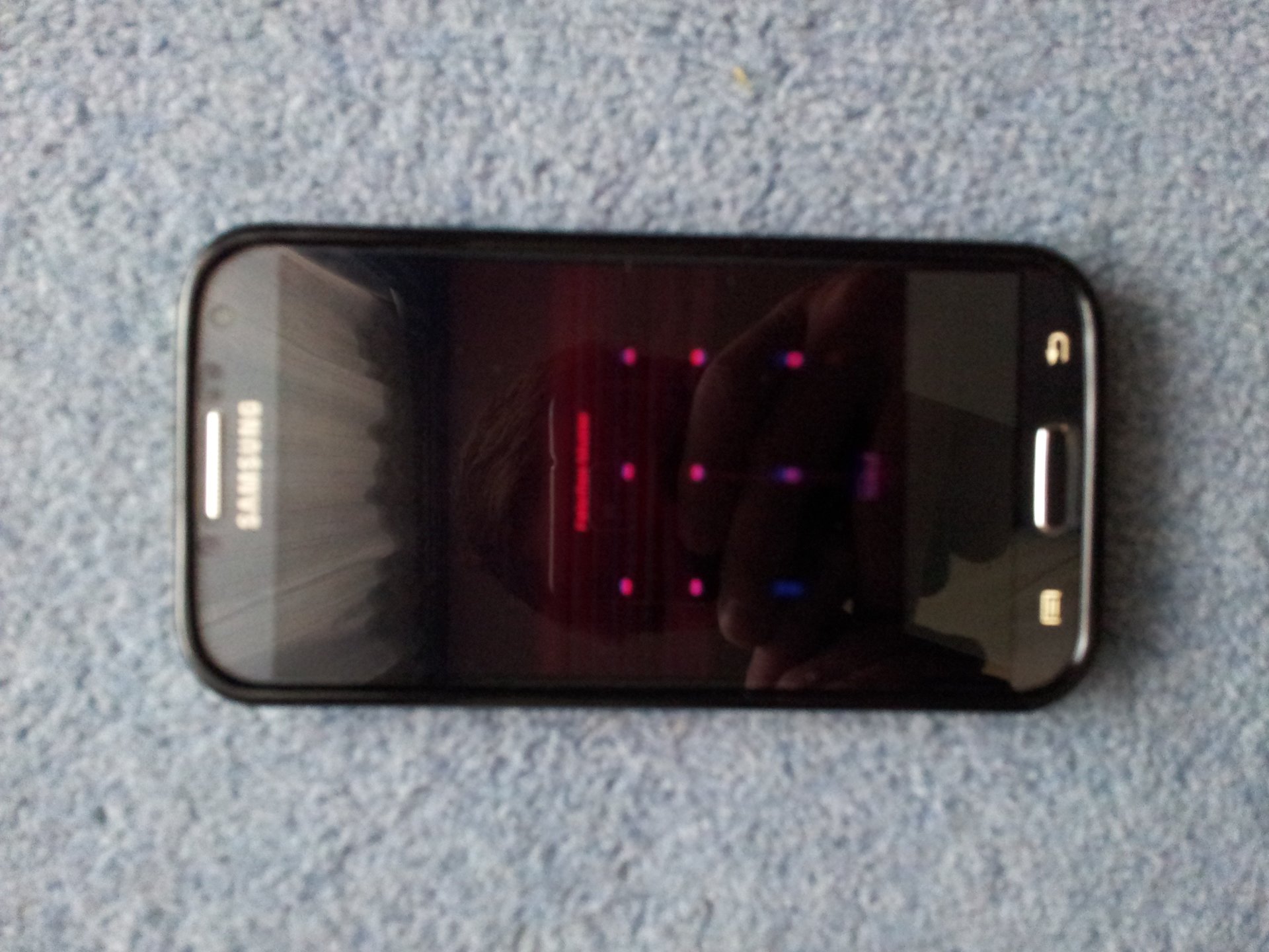

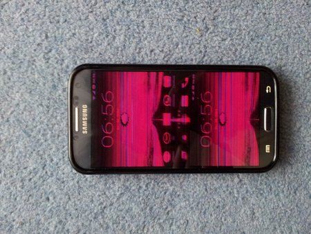

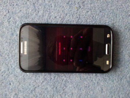

Das display meines s4 hat gerade angefangen massiv zu flackern (farbige streifen) und ist darauf hin ausgefallen.
Jetzt zeigt es nichts mehr an. Es fährt allerdings hoch, ich bekomme eine usb verbindung.
Was ist passiert?
@update:
jetzt gehts wieder, aber nur rot... wenn ich die helligkeit reguliere ändert sich auch die farbe...
Wie alt ist das Gerät? Es scheint mir nach einer Display Fehlfunktion.
Genau 2 jahre... Wenn ichs lange liegen lasse gehts wieder normal für 10min dann wieder farbig...

Wie kann ich testen obs die gpu oder das display ist?
Brauchst nicht testen. Eine defekte GPU macht eher Farbige Pixelflächen.
Ich vermute einfach mal, das Displaykabel ist hin.
Neues display kommt am dienstag. Inzwischen zeigts nurnoch weise streifen an
display war es nicht... neues eingebaut - > selber fehler...
