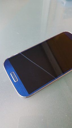

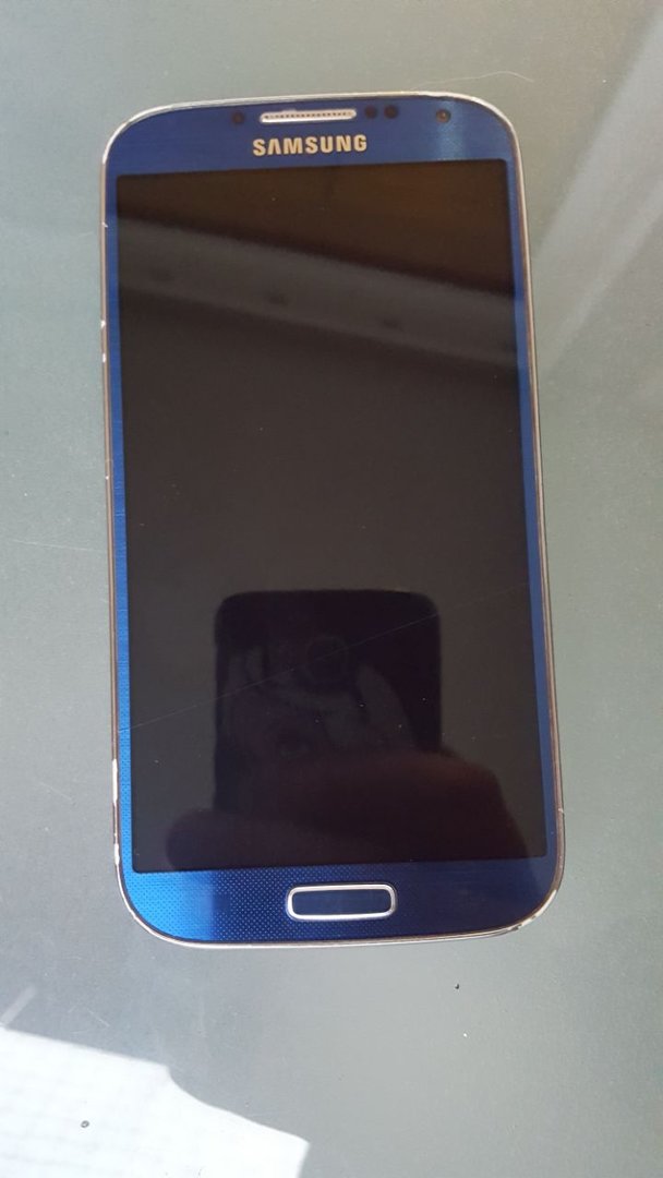

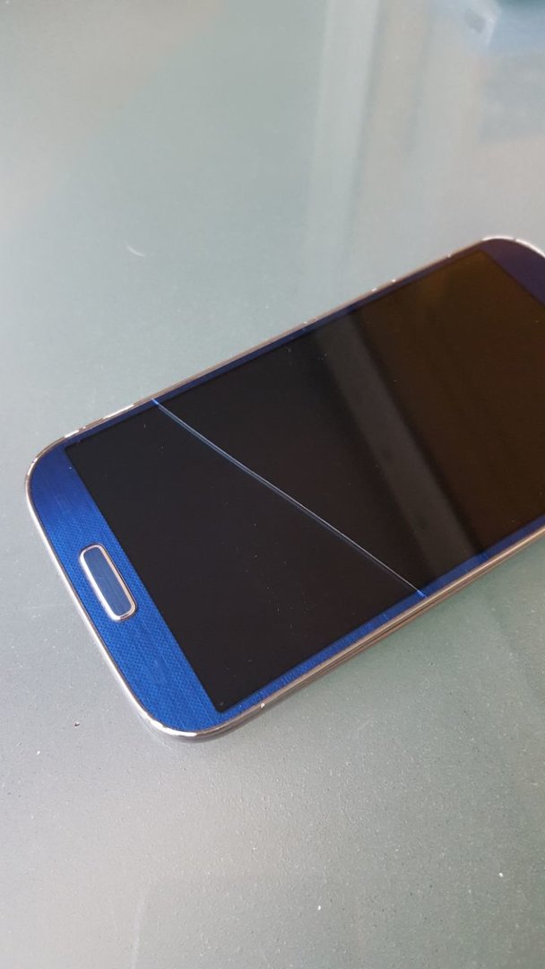

IMG-20170629-WA0002.jpg IMG-20170629-WA0000.jpg IMG-20170629-WA0001.jpg @bb321 Mir gehen die Ideen aus. Habe zwar noch eine blaue Displayeinheit hier liegen ( voll funktionsfähig ) aber leider mit sichbaren Supren und einem Riss im Glas, den man in Betrieb fast nicht sieht.
