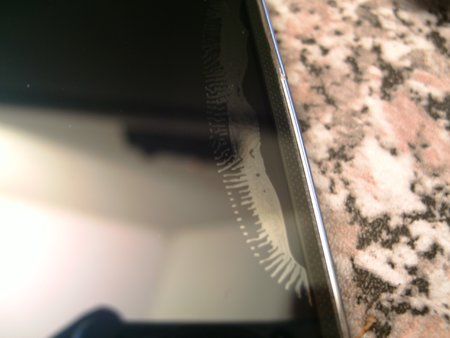

Hallo liebe Community :smile:
Ich habe da ein, mehr oder weniger, kleines Problem.

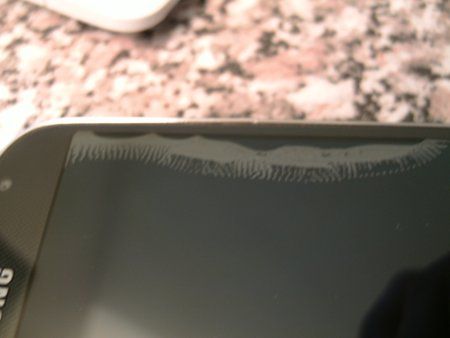

Und zwar löst sich bei meinem S4 der Display-Kleber (Fotos hänge ich an).
Dazu gibt es noch eine kleine Vorgeschichte:
Vorab: Ich habe am 20. September letzten Jahres bei der Telekom einen Vertrag abgeschlossen und mir dieses Handy ausgesucht. Einen Tag später habe ich mir direkt Schutzfolie und Hülle für das Handy gekauft. Bin da sehr paranoid. :razz:

Als ich eines Tages mir wieder eine neue Hülle gekauft habe, wollte ich die oben genannte Hülle abnehmen um die neue aufzuziehen. Wie es die Ironie so will, ist beim Abnehmen der alten Hülle der obere Midframe eingerissen. Also nicht der eigentliche, breite Midframe, sondern der, welcher mit der Displayeinheit verbunden ist. Kann man auch auf dem Foto erkennen.
War ärgerlich, habe mir aber nichts weiter dabei gedacht und mich hat es auch nicht sonderlich gestört. Danach ist auch nichts weiter passiert. Soweit zur Vorgeschichte.
Vor ein paar Tagen war ich mit dem Bus nach Stuttgart gefahren, wie gesagt, auch da noch alles in Ordnung. Es ist auch nichts mit dem Handy passiert. Als ich jedoch wieder auf der Rückfahrt war, bemerkte ich im Bus, dass irgendwas mit meinem Display nicht stimmte. Zu Hause angekommen und nach einigen Recherchen bin ich dann darauf gekommen, dass sich der Display-Kleber löst.

Ich bin auch aus Stuttgart bzw. Böblingen und habe mich auf Samsung Displays spezialisiert, soviel vorweg.
Das ist kein Garantiefall, sondern Feuchtigkeit o.ä. was aufgrund des gerissenen Displayrahmen (faceplate) eingedrungen ist.
Diese Ablösung wird sich mit der Zeit immer mehr ausweiten und unter Umständen dein Display zerstören, wenn du es nicht zeitnah reparieren lässt.
Eine komplette Displayeinheit ist nicht nötig, ich kann den Schaden reparieren.
Bei Interesse melde dich.

Feuchtigkeit? Aber mein Handy ist in keiner Weise mit Feuchtigkeit in Berührung gekommen. Weder Regen, noch Schweiß etc.
Zumal ich die "Blasen" mit Druck auf dem Display temporär wegdrücken kann. Und Wasser ausgetreten ist da nirgends.
Wenn es also keine Feuchtigkeit ist/wäre, ändert das etwas an dem Garantieanspruch?
