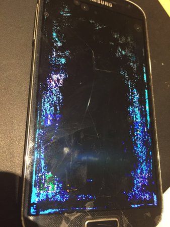

ich habe ein Problem:
Bei meinem Glaxy S4 (i9505) ist der Bildschirm komplett schwarz, aber das Handy läuft normal. Ich habe es mit Screen Mirroring mit meinem Fernseher verbunden und kann alles perfekt bedienen Ich habe eine Vermutung woran es liegen könnte:
Als ich mein S4 aufladen wollte wurde es sehr heiß, vermutlich, weil ich es über der Heizung aufgeladen habe. Deshalb hab ich es dann woanders aufgeladen, da kühlte es auch wieder ab. Am nächsten Tag bemerkte ich plötzlich violette Flecken an meinem Display, die nach ein paar Tagen komplett schwarz wurden, sodass ich nichts mehr sehen konnte. Dazu muss ich noch sagen, dass mein Display einen Riss hat! Ich habe dann recherchiert und etwas über sogenannte "Hitzeflecken" gelesen. Nun denke ich, dass irgendwie die Hitze in Display, durch den Riss, reingelangt ist und somit diese Flecken entstanden.
Jetzt ist die Frage, ob ein normaler Displayaustausch das Problem löst, oder ob das Smartphone komplett repariert werden muss. Garantie ist leider bereits erloschen.

Zuerst sah es so aus:

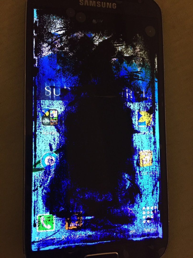

Danach so (die Flecken verbreiteten sich immer mehr) :
hi,
ohhh das sieht ja echt mies aus. Ich denke mal das der kleber zwischen glas und display vllt was ab bekommen hat und so reagiert. Den das Display scheint OK zu sein da man ja noch icons erkennt usw. Ich würde es machen Lassen.

Das Display ist defekt.
Es reicht NICHT nur das Glas zu wechseln.
Die Hitzeflecken entstehen nur, wenn das Display punktuell auf über 113° Celsius erhitzt word, diese Flecken wandern nicht und bleiben.
Auserdem sehen sie ganz anders aus, bei dir handelt es sich um einen Riss im Display (nicht im Glas).

Wie kann das denn einfach so passieren mit diesen Flecken usw? Es ist nämlich einfach so über Nacht passiert. Könnte es vielleicht an einem Sturz liegen, weil das S4 auch kurz davor auf einen Steinboden mit dem Display gefallen ist?
Es liegt zu 99% mit diesem Sturz zusammen.
Die Folgen machen sich nicht immer unmittelbar nach dem Sturz bemerkbar, Haarrisse können sich nach und nach ausweiten.
Das macht sich dann so wie bei dir bemerkbar.
